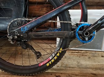

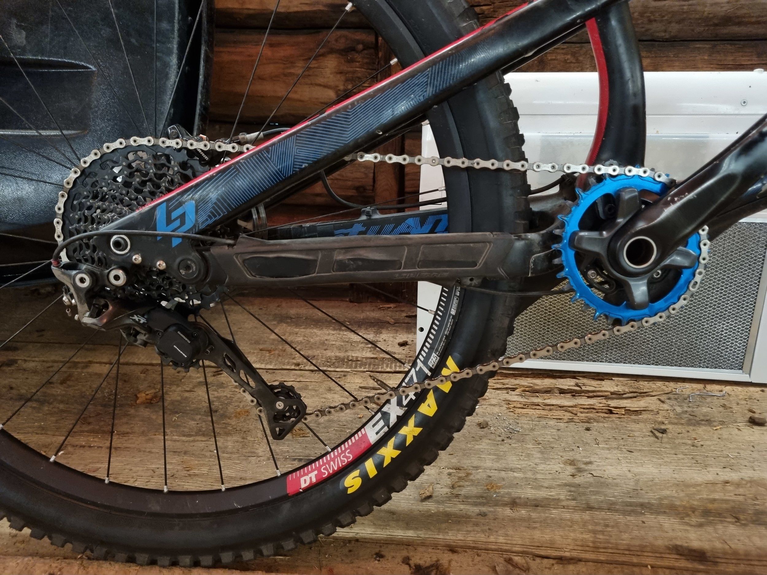

Hej!
Behöver lite råd då jag inte lyckats lösa detta problem. Har precis bytt från GX till XT bakväxelförare och växelreglage + nytt framdrev (beg. men nästan nyskick) och ett mindre lustigt problem uppstår när jag trampar på. Har lyckats ställa in ändlägena bra på växelförare och systemet växlar fint när det sitter i mekstället. Men, så till problemet. När jag trampar på och har fullgung på dämparen verkar det som att växelföraren rör sig i sidled när kedjan spänns och därmed kuggar kedjan över. Har känt och klämt och tittat och jag tycker den verkar röra sig rätt mycket i sidled, nästan som ett glapp/spel (play) när jag trycker den innåt i ytterläge, ska det va så?
Jag har inte bytt kassett ska tilläggas men ny kedja. Min känsla är att kassetten kanske också skulle behöva bytas men upplever inte att kedjan kuggar över av slitage på kasseten. Dock fundersam på om kedjan blev för lång och att det kan vara en orsak till detta?
Som referens har jag även kikat, klämt och känt på frugans cykel som har SLX-system och tycker hennes bakväxelförare ter sig lika som min men med skillnaden att hennes går som en klocka i alla lägen.
Har försökt filma på något vettigt sätt för att visa mitt problem (länk kommer) samt tagit kort på drivlinan med kedjan på största drevet bak som info för bedömning av kedjelängd.
Tips på lösningar mottages tacksamt ?

Det där höljet är extremt tajt. Du får nog förlänga höljet med 5cm (dra genom mer eller byta ut det). Sedan kan du dragit vajern fel genom bulten på växeln. Har dock inte pillat med såpass gammal shimanoväxel, så sista påståendet och bilden kan vara helt fel.

är det vajern du menar eller är det själva vajerhöljet som går längs staget? Jag har inte haft några problem sedan tidigare och höljet är detsamma som tidigare men ny vajer nu. Kan förvisso gjort dragningen fel av vajern, lär jag kolla!
Växelföraren i fråga är en M8000 11s, visst ingen 12s men så ålderdomlig är den väl inte ??

Kan iofs va så att höljet hakat sig inne i ramen, nu när jag kikar på min egen video. Får nog kolla det ändå! ?

Du ser i höljet(det som vajern går genom), kinken precis vid växeln? Höljet är alldeles för tajt där. När du går genom slaglängd, då kommer det bli ännu tajtare och dra med växeln. Du behöver en radie på kanske 8cm(för att vara på den säkra sidan), det där är snarare 1-2cm radie som värst.
