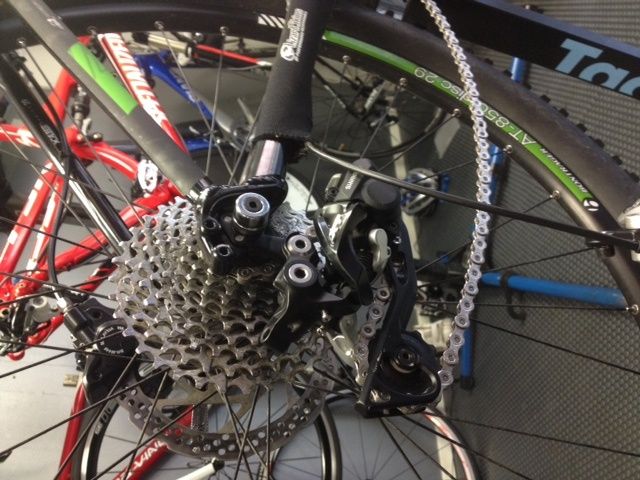

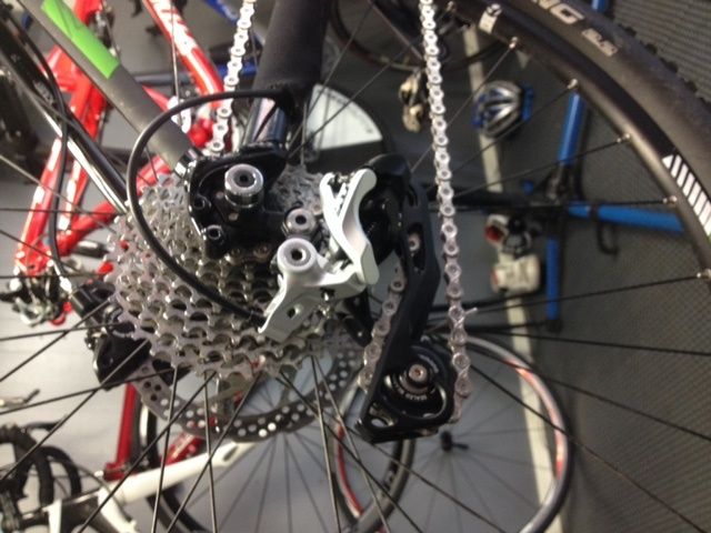

Bilder!
Frågan ÄR!
hur kan man montera den fel?
    74.3 KB · Besök: 20
    62.8 KB · Besök: 18

xyz-saft skrev:
> Du har ju inte samma bakväxel på båda bilderna?
> Olika lång cage på dom kanske?
Säkerligen. Den ena har väl 37 kuggs range och den andra 45 kuggs range.

Tjena!
Den ser rättmonterad ut, men lite svårt att bedöma på bilderna. Den bakre leden ska ligga i nivå med skruven till växelörat om inte lite högre.
Prova även att slå av fjäderbromsen och se vad som händer. Är den för hård så kan det resultera i samma problem.

pedalerohjul skrev:
> Så här är det:
> Efter att kört av växelörat och fått hem ett
> nytt skulle jag montera tillbaka växeln på det
> nya örat och därefter hängde jag på den gamla
> kedjan!
> FÖR LÅNG!!!!
> Det va ju för fXX samma komponenter som satt
> där innan!
> Nu ska jag försöka enligt instruktion ovan att
> vinkla fästet bakåt, Hoppas att det hjälper!
> Tack alla för era synpunkter.
På bilderna du la upp sitter det två olika bakväxlar på. En svart med clutch och en silverfärgad som inte ser ut att ha clutch. Den silverfärgade (på den nedre bilden) verkar dessutom ha längre cage (armen med dreven på) och kan därför ta hand om mer kedjeslack.
