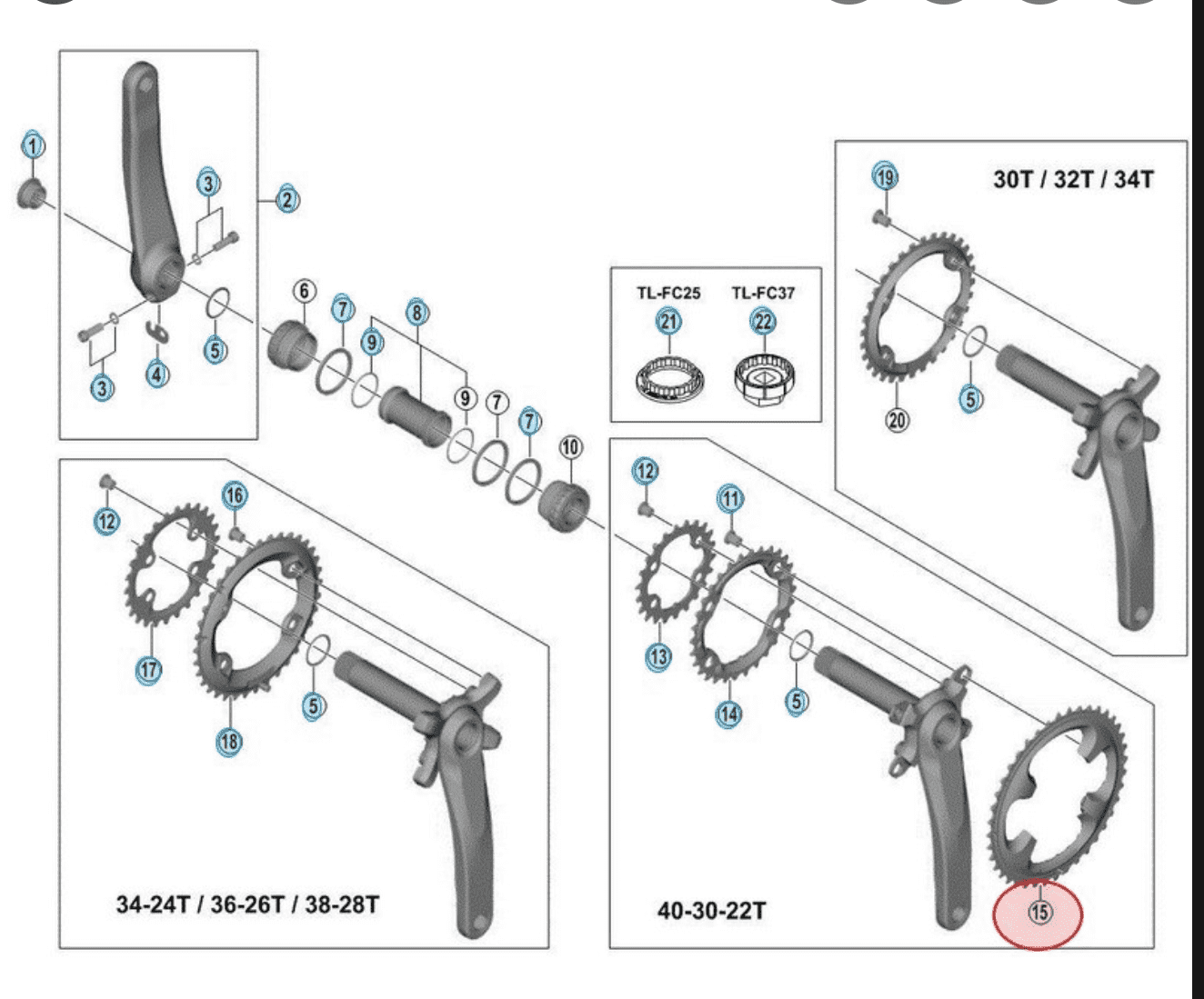

Har ett XT FC M8000 1x11 32T vevparti på min Trek Top Fuel 2022 som går lite tight mot ramen med den hårdvaran som följde med. Har tittat på sprängskisserna och kan inte se att jag skulle sakna någon del som ger mer offset.
Jag satte en tunn oring på drivsidan så det ingen större fara men tänker vad den ordentliga lösningen är? Finns det shims att köpa som är gjorda för att få ut drevet lite eller vad gör jag fel?
BBt sitter med en bricka (7) på drivsidan redan så det bör inte vara problemet.

Hej,
Jag antar att det inte är Boostversionen av det vevpartiet utan ett med smalare kedjelinje, där har du troligen ditt problem.

Ja. Boostversionen heter FC-M8000-B1
Vs
Med boost så flyttas drevet ut kring 3mm jämfört med ett inte-boost.
Edit( Iaf på hemsidan är dom specade med vevpartier som har en kedjelinje på 55mm
https://www.trekbikes.com/se/sv_SE/.../top-fuel/top-fuel-7/p/35070/?colorCode=green
Och ett FC-M8000-1 har en kedjelinje på 50.4mm ( https://www.bike-components.de/en/Shimano/XT-FC-M8000-1-Hollowtech-II-Cranks-p43962/ ) )
