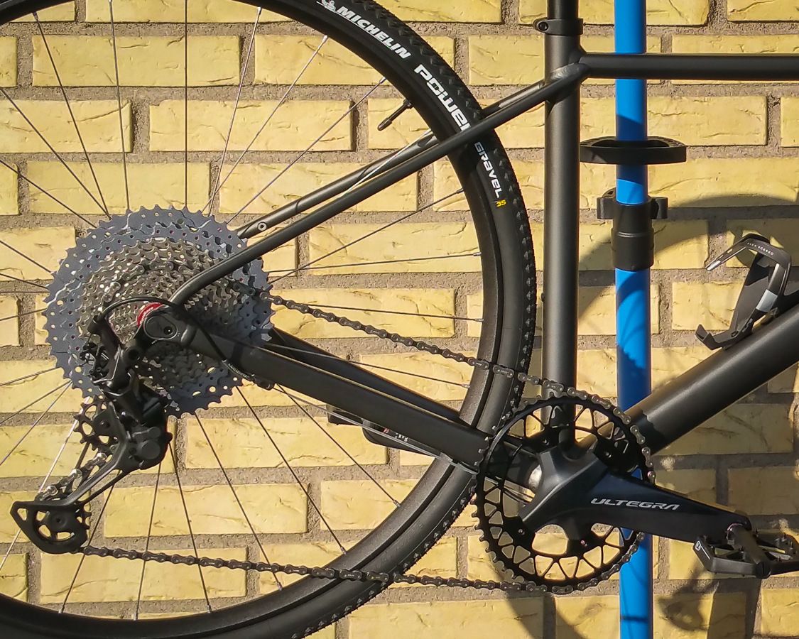

Det går väl att köra 12spd kedja på de flesta 10/11/12-spd framklingor? Har inte testat Shimanos nya 12spd kedja, men Sram/KMC/Sunrace 12spd kedja funkar väl.

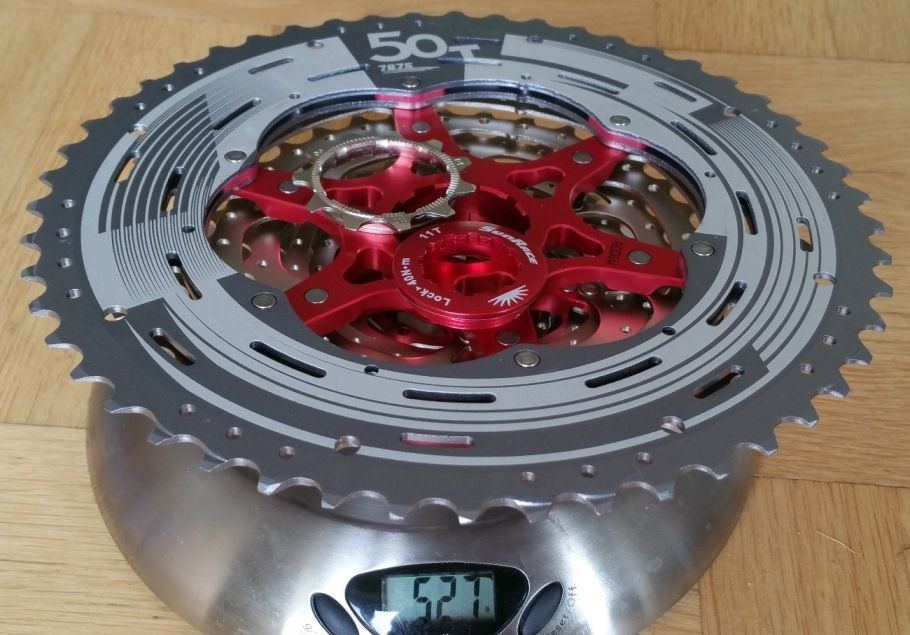

Vill du inte byta från HG till MicroSpline (eller xD) finns Sunrace 12spd 11-50T CSMZ90 i silver https://www.bike24.com/p2272922.html eller svart https://www.bike24.com/p2272929.html
Jag kör 12spd XT M8100 bakvxl/reglage/bromsar + AbsoluteBlack klinga + Sunrace CSMZ90 kassett + GX Eagle kedja på en cykel.

Precis så. Min M8000 bakväxel pajjade, bytte till en M8100. Behöll M8000 reglaget och min 11-delade kassett.
