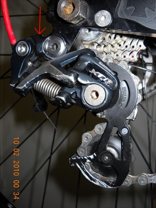

Jag försöker inte på något sätt påstå att ja är först med detta bygge, sicklines.com har gjort de, "Cyklist" har oxå gjort en variant.
Sicklines länk: http://www.sicklines.com/2009/06/30/a-sicklines-custom-xtr-m972-short-cage-derailleur/
Grejjen här är att ja vill visa det briljanta resultatet och flagga för idéen, samtidigt som jag efterlyser någon med ett extra ex av den översta länken som på bilden är utpekad, den sprack tyvärr lite när jag vart tvungen att rikta om den. Belöning i form av stålar och evig tacksamhet erbjuds! (Enbart XTR eller Saint länk sökes, XT och SLX har en annan placering av justerings skruven)
Om det inte kommer självklart för er så är det alltså en xtr-body parad med saint cage, inga ful-meck krävs. Sitter som en smäck på freeride/AM jonnen eller lättvikts DH riggen för oss xtr geeks.
