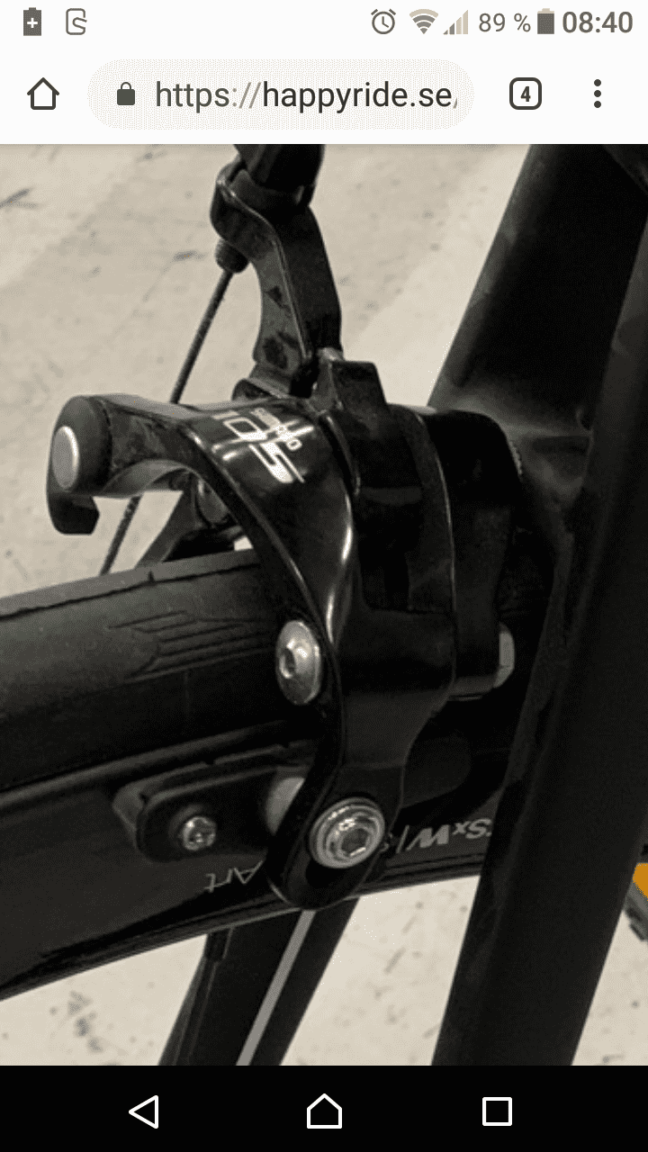

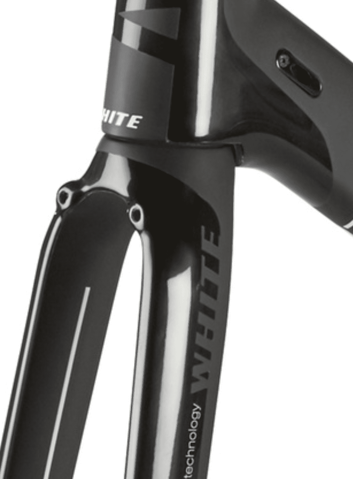

Jag är inte så bevandrad i forumvärlden och lyckas inte få länkarna att fungera men gissar att ni hajar ändå...
Xxl - White RR Interceptor 17 något att köpa?
    187.5 KB · Besök: 136

Vanlig klassisk "inte direct mount" fäster bromsoket med en skruv centrerad ovanför däcket. Direct mount (modernare, bättre) fäster med två skruvar. Det ser ut som att din gaffel är för direct mount bromsok (se bild). Hur det ser ut bak vet jag inte.
Bromsar: https://www.bike24.com/1.php?__qf_p...by=3&content=7&menu=1000,4,320,321&mid[931]=1
Då är jag helt med i matchen Sixten, tack. Tror bak-oket är fäst med bara en skruv men lika bra att avvakta tills jag fått hem cykeln...

De där är väl inte DM? Bromsar inte R7000/R8000 bättre än äldre bromsoken, och rymmer bredare däck? Har inte koll på om det är någon skillnad på funktion mot bromsreglage/wiredrag, barrel adjusters, spaken för snabbjustering/öppning för att byta hjul etc. Har dålig koll på modernare fälgbromsar.
Sixten Fors sa:
Hade inte koll om det krävdes DM eller inte. Mina 6800-bromsar har grymt bett och rymmer 28:or (även om Shimano bara säger 25), svårt att se att 8000 skulle vara så mycket bättre. Just med tanke på att allt annat är 6800-serien jag letade upp dem, då vet man att det lirar ihop. Vore ju lagom kul om wiredrag är ändrat på 8000, då blir det ju ändå pannkaka även om bromsen i sig är bättre/nyare.

Intressant aspekt, novis som jag är trodde jag det var glasklart att det skulle funka så det får jag forska i innan jag beställer...
Enligt Shimanos lista så är 6870 ok att köra med r8000/r8010 i alla fall
Din länk säger ju att bromsarna är 5810/5800 och Sixtens bild tyder ju på att det i alla fall fram sitter 5810, din norska recension säger endast 5810 så en kan ju killgissa på att det sitter direct mount på den.
Klargjort är att:
Gamla och nya ok funkar med befintliga reglage.
Hellre nya R7/80x0 än äldre 57/58/67/68x0.
Cykeln har DM fram.
Ingen vet vad cykeln har bak, vänta och se vad som faktiskt sitter på cykeln.
Vad jag minns (luddigt) från lanseringen av R80x0 var att just bromsarna var avgjort bättre än tidigare generationers bromsar. Och att senare R70x0 är typ lika bra som R80x0? R70x0 är dessutom rätt snygga i svart, tycker iaf jag, och billigare. Vad skiljer i vikt mellan R7 och R8? Någon annan skillnad?

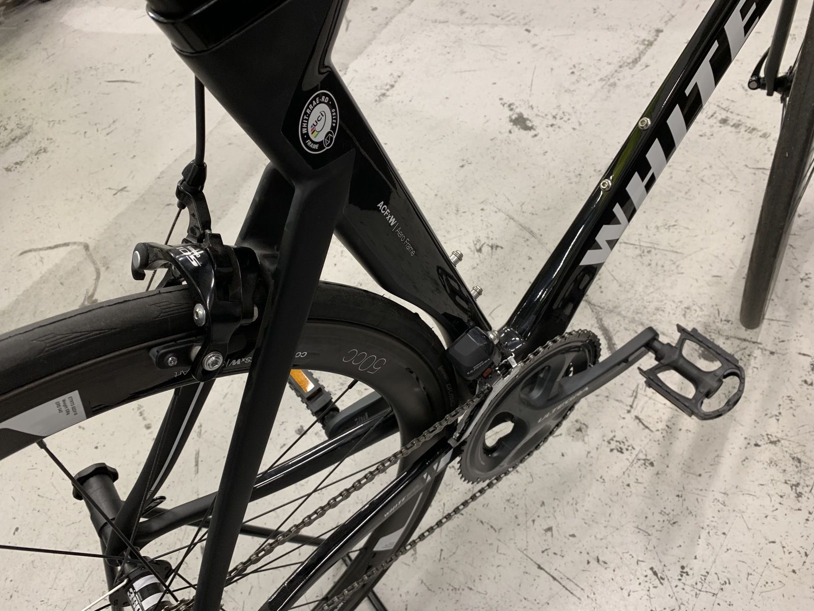

Låter bra det Sixten. Hittade en bild som jag tagit och där ser man tydligt att det inte är DM bak va?
    274.2 KB · Besök: 341

Det ser ut så, en central skruv bak ovanför däcket, inte DM bak. Nya bromsar:
Ultegra BR-R8010-F frambroms https://www.bike24.com/1.php?content=8;product=223831
Ultegra BR-R8000 bakbroms https://www.bike24.com/1.php?content=8;product=215739
eller BR-R7010-F fram https://www.bike24.com/1.php?content=8;product=271255 och BR-R7000 bak https://www.bike24.com/1.php?content=8;product=271236
Men ärligt talat, jag skulle inte lägga vare sig nästan 1000 kr eller ännu mer för Ultegra bara för utseendets skull.
Jag skulle hellre lägga pengarna snyggare pedaler :)
Avve sa:
Aha, jag såg bara den centrerade infästningen högst upp men då var jag nog ute och cyklade ändå?
Jag är nog benägen att hålla med dig, tycker nog att det ser ut som vanlig dual pivot på den inzoomade bilden.
Skulle oavsett följt Sixtens råd att vänta med bromsarna tills du har cykeln hemma, summan dessa inbringar använda
en gång eller två mot oanvända lär inte vara någon stor summa och eftersom du ändå kommer byta beläggen mellan
bromsarna så kommer ju dessa vara oanvända eftersom de som kommer med nya bromsar är för alufälg.
