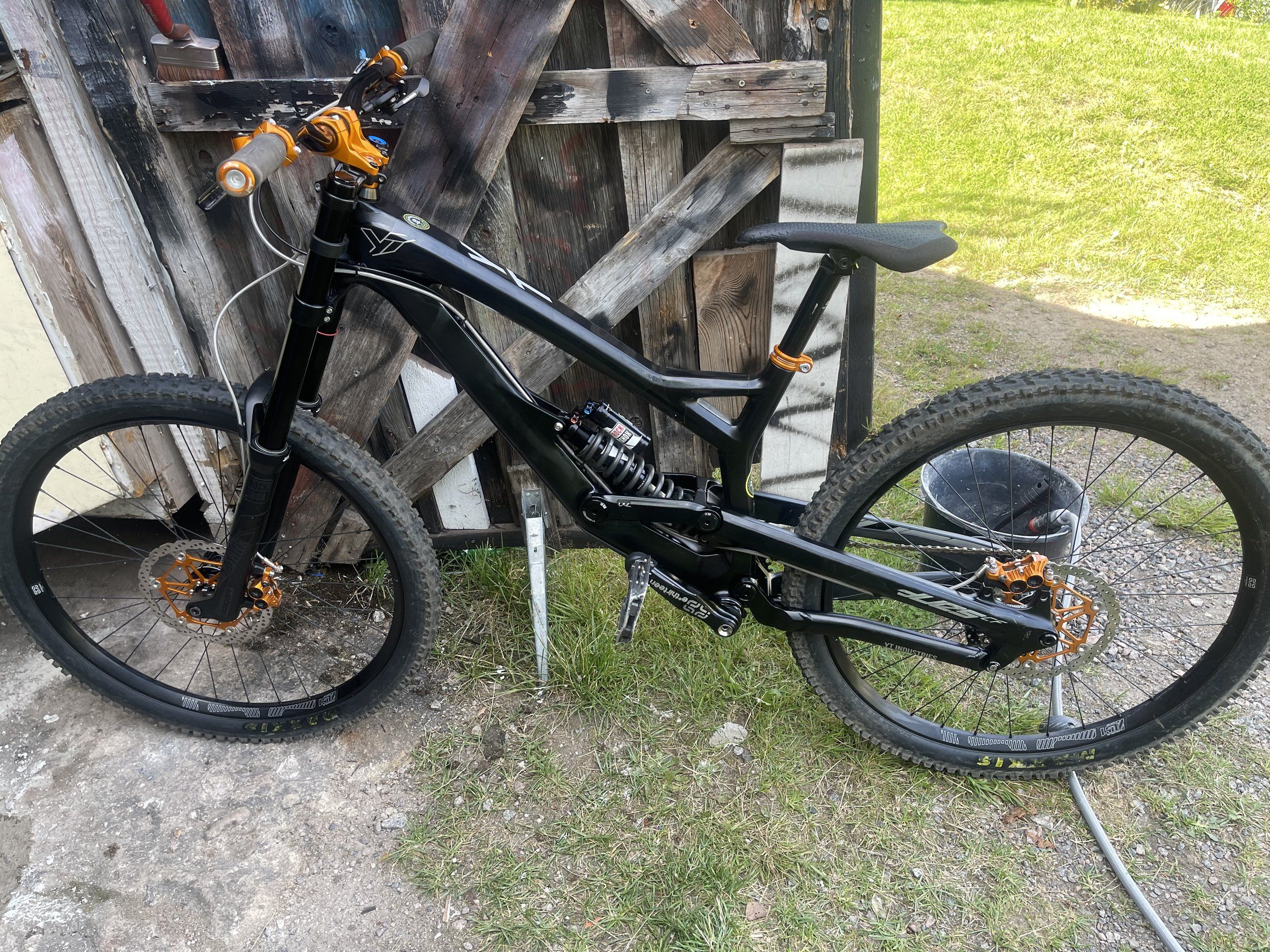

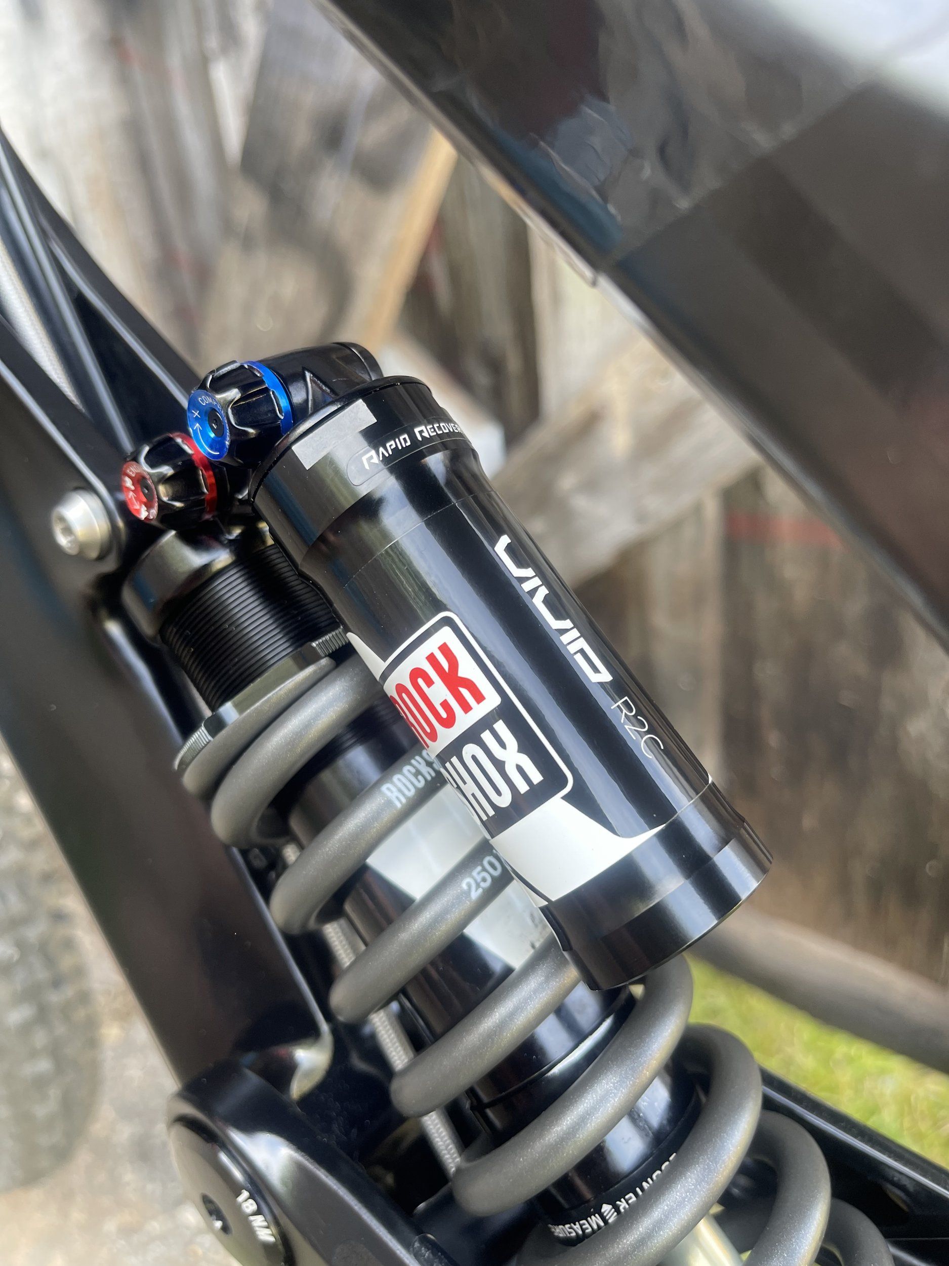

Hejsan , jag köpte precis en till YT men nu en downhill. Den är mer än jag behöver med tanke på att jag är en amatör och jag har kört en vända i Ulricehamns skibike häromdagen. Jag kör enbart gröna och blå flows för det mesta. Det sitter en RockShox team 27,5 200 mm travel gaffel fram som hade en blå fjäder i sig. Och bak har den en RockShox Vivid Rc2 som hade 325 lb fjäder. Med min Jeffsy på samma spår så kan jag hoppa på varenda gupp/hopp men med denna cykel så lyfte det aldrig. Jag har nu laborerat men inte testkört ännu med att sätta en röd medium fjäder fram och en 250lb fjäder bak. Men vissa hävdar att detta är helt åt h%#%# fel och att jag skall sätta på tyngre fjädrar för att hoppa. Men jag får inte ihop hur det skulle bli bättre. Jag har försökt hitta tuning guides men TrailHead appen stödjer inte min årsmodell tydligen. Jag har 3 fjädrar att välja mellan bak 250/325/400 . Jag väger ca 82 om det är viktigt att veta .

Kan vara din teknik som behöver justeras. Man lyfter inte cykeln för att hoppa, utan trycker ifrån/komprimerar fjädringen precis innan du lämnar kicken/rampen.
Därav att hårdare fjädrar kommer förenkla stt hoppa.
YT Tues 2026/2017 dämparinställning
Jeffsyn är lätt att komprimera kanske har med att det är luftfjädring. Men jag får testa igen med en hårdare fjäder. Kanske är ren och skär ovana med cykeln som spökar. Har bara cyklat 2 timmar med den hittills.
