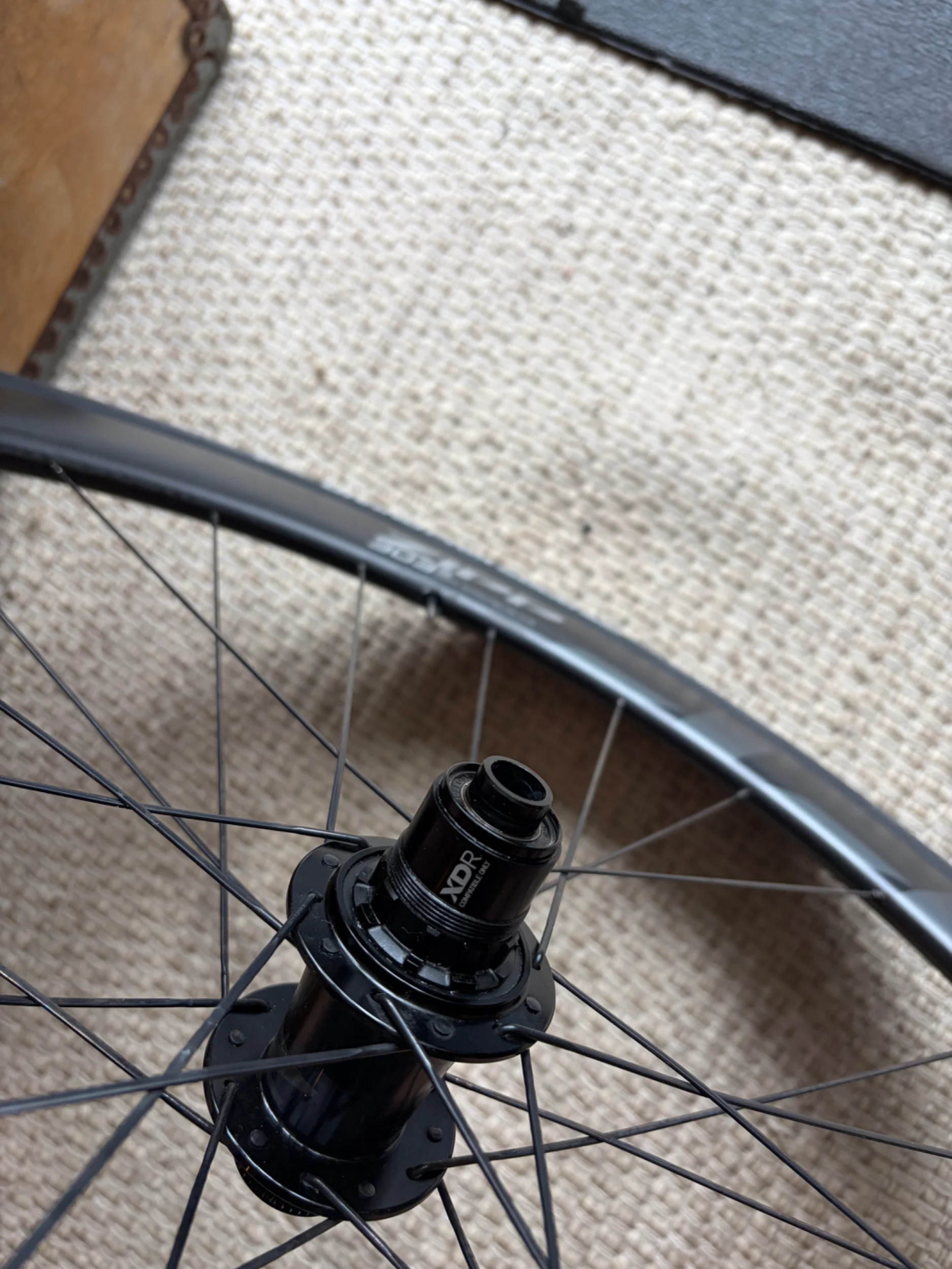

Hej! Efter att ha läst på och tittat på otaliga youtube filmer där frihjulskroppen dras rakt av navet utan någon som helst kraft eller verktyg blir jag nu fundersam om lagrena har ärjat fast mot ”tappen” som hjulaxeln går igenom.
Jag har använt mig av klassiska knep som WD-40, värme och knack med gummiklubba samt använt kasetten som dragjälp, utan lycka. Så nu vänder jag mig till er, för den sitter verkligen fast! Så har ni andra hobbymekaniker där ute några tips på hur jag skall gå till väga?
Navet är ett Zipp 76/176 på ett tre år gammalt hjulpar som har rullat oerhört lite. Navet och frihjulet funkar klanderfritt men bekymret har uppkommit nu när jag ska byta kropp från xdr till hg. Tacksam för alla tips!!
//Cohen
    242.2 KB · Besök: 62

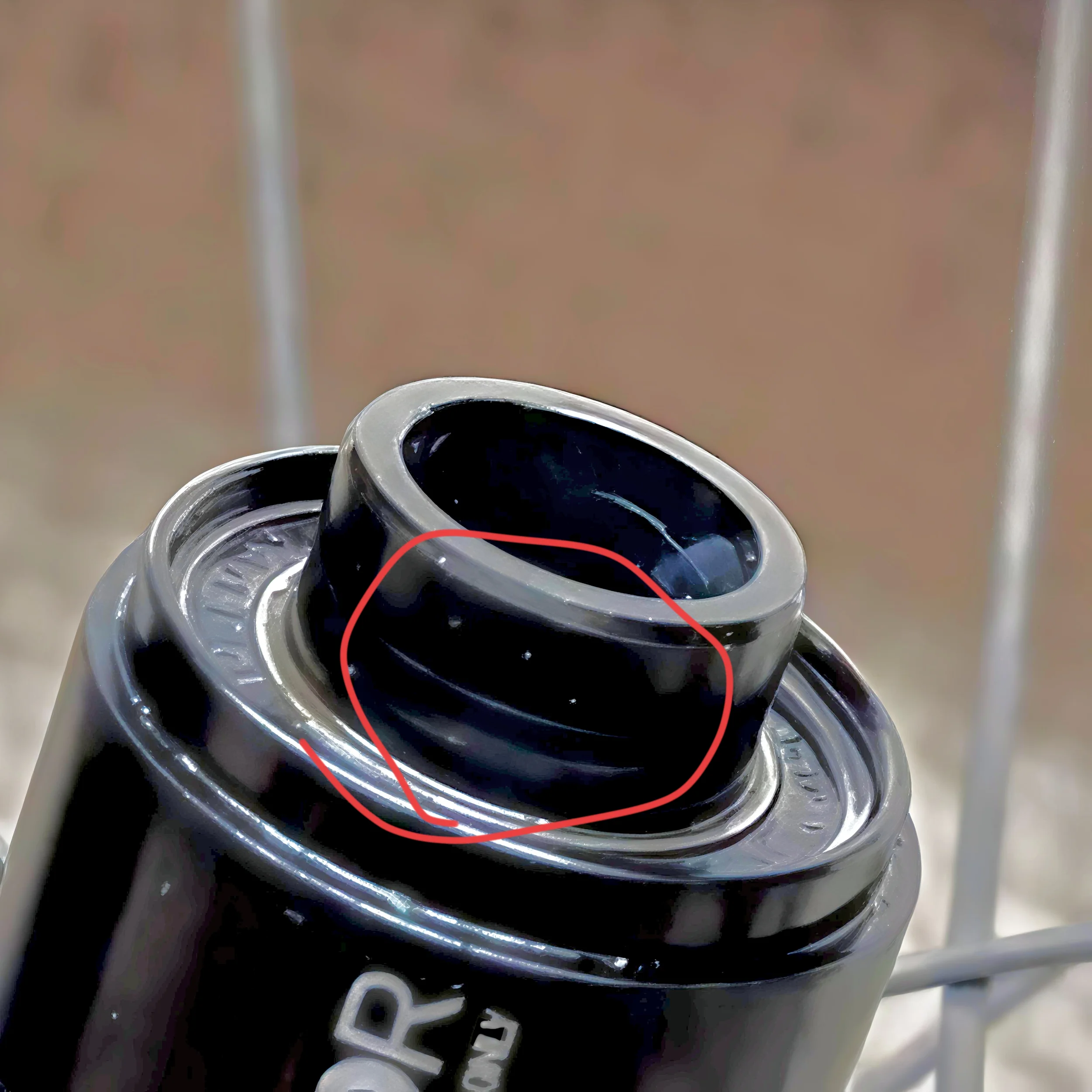

ZIPP 303s frihjulskropp sitter fast.
Är du säker på att du inte har 303SE och inte 303S?
Edit: SE kör straightpull, så den har du inte. För på SE gängar man av endcapen på body-sidan.
Tycker inte topcapen ser ut som på mina hjul (303S) den var bara att plocka loss. Så ditt förslag låter rimligt. Här ser ju axeln ut att komma ut genom lagret om inte bilden lurar en.
