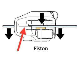

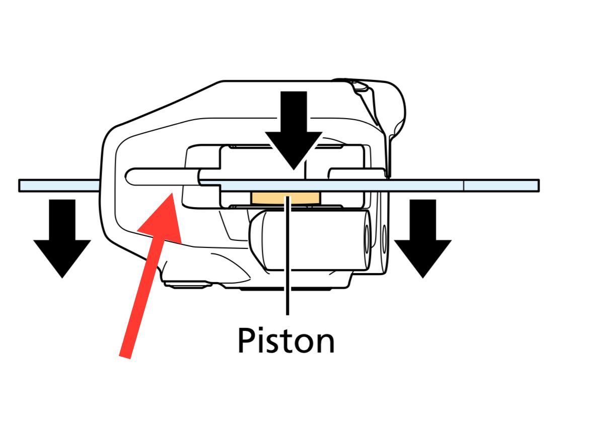

Problemet är löst. Jag var så fokuserad på att skivan inte tog i bromsbeläggen att jag glömde kolla själva bromsoket. Skivan låg emot oket på ena sidan. Lossade det lite och centrerade oket, efter det snurrar hjulet väldigt bra. Tog första turen igår och är väldigt nöjd över hjulen! ???

Menar du att det nog emot radiellt och att du fick flytta oket i längsled för att skivan inte skulle ta i ? Givet att det var samma storlek på skivan som innan låter detta mycket märkligt
Zipp 303s thru axle problem.
Kanske det är men det var lätt fixat. Flyttade oket någon millimeter bara. Bifogar en bild på vart skivan tog i lite.

Ok, jag trodde det var på andra hållet. Då förstår jag inte problemet alls men allt kan hända.
TS bromsok var justerat i sidled för TS tidigare hjul, när 303S monterades så blev bromsskivan något justerat mot NDS (mot vad det skall vara) och när TA drogs åt med rätt moment, då tog skivan i sidan på bromsoket.
Lösningen blev att justera bromsoket något mot NDS så oket hamnade centrerat över bromsskivan.
