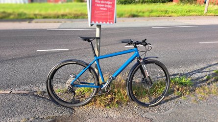

Jag fick syn på en Cannondale CAAD2 på tradera som jag bara tvungen att ha. Efter konversationer med säljare så kunde säljare leverera cykeln från Borås till Västerås, helt gratis(!).
Jag vann budgivningen och hade gjort mig ett kap för 500 kr.
Cykeln va nästan helt original bortsett ifrån en ny gaffel och framhjul som va uppdaterat till skivbroms och hydrauliska MT200.
De vart cirka 2 rundor till och från jobbet innan de va dags att demontera ner till clean ram för en mindre modifikation.
Min hjärna hade fått tänka fritt och jag hittade ett nav och 180mm skiva som bara råkade passa fin i dropoutsen och idén om skivbromsar var fast etsad på näthinnan.
Eftersom att jag har Sveriges snällaste svåger så har projektet igång och snart var en CAD modell ritad för att kunna få till ett fint broms fäste
Jobbet var igång och snart så vart även modellen till verklighet, men först en viktig detalj, vilken färg skulle den färdiga ramen och cykel passa bäst i?
Efter många tankar om att hålla sig till originalfärger så slutade med att jag valde en Porschefärg från en bil som jag bara älskar. En nyans som heter Porsche Oslo Blau.
Jag hade inte riktigt bestämt mig för om jag ville ha svarta detaljer eller chrome, så när jag så färgen emot de båda detaljfärgerna så var jag såld. Den passade bra till de bägge!
Efter färgprepp och lack på en lackverkstad så var det klart, den var äntligen färdig!
Fick hem ramen, inom en vecka så var den ihop med de delar som jag sparat/samlat på mig under tiden
Eftersom att jag ville kunna cykla på cykeln så snart som möjligt så vart det lite panik med att få på drivlina och bromsar, samt även ett par skärmar som skulle kunna passa.
Då jag vill kunna använda ett par 650bx47mm hjul+däck som jag haft liggande i en 26" ram så vart de ganska tajt med plats för en skärm, med kravet att de skulle vara i metall.
Jag hittade ett par Specialized skrämar på nära håll som kändes lovande, och faktiskt snygga.
Med allt monterat så gick det bra att förflytta från verkstaden, hem till vardagsrummet. Under hemvägen så drog skärmen i marken typ 50 grr som gjorde att alla runt om mig trodde att cykeln skulle gå i 100 delar vilken sekund som helst. Men de var en del av planen, att åtgärda iallafall.
Men nu gick den att cykla på, och göra lite lätt utvärdering och planera inför framtiden
Juste, även ett nytt styre vart de efter denna provcykling!

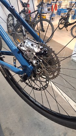

Nice! Jag vill också ha skivbromsfäste bak på min gamla 26:a. Hur tillverkades fästet och svetsade ni på det sen bara?

Postmount är nog värsta överkursen? I alla fall brukar de flesta nöja sig med is.
Möjligen mer pga tillverkningen än svetsning?
(Gäller att det håller. Inte avanligt med en extra pinne mellan ss och cs

Bakaxeln modelleraders up för att kunna göra ett fäste som är så nära röret som möjligt och helsvenska för att få en bra styrka.
Man hade nog kunnat nöjt sig med is, med om man ändå ska Tig svetsa så valde vi pm.
Fästet är fräst i en CNC maskin i aluminium.
Vi får se om de är starkt nog, men de borde hålla enligt mina gissningar

Ok, is är nog mer om man inte har de resurserna

Fin hoj!
Hur fick du fast skärmen i gaffeln. Har samma gaffel men tror inte den har något hål undertill?

Hej!
Jo, men på min finns de hål, även om de var extremt dåligt gängade så är de tillräckligt för skärmfästen.
Jag hade tänkt att i framtiden köpa en ny gaffel som är kompenserade för dämpad gaffel, dvs längre axle-to-crown mått, men de får bli längre fram
