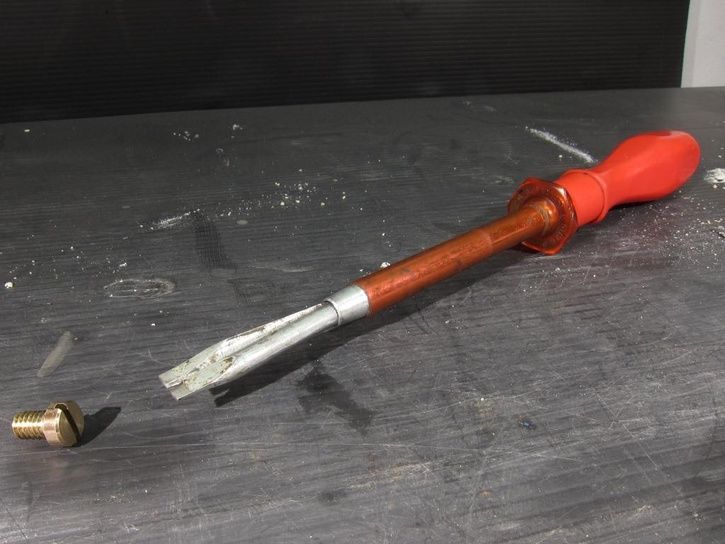

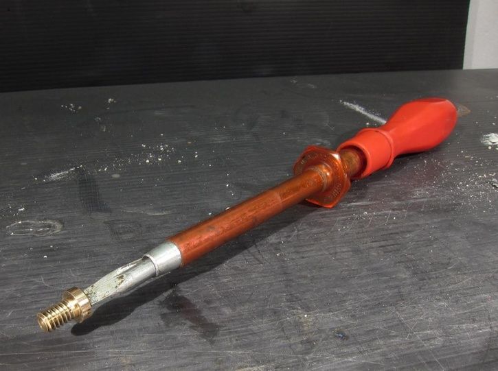

Hej!
Jag undrar om någon här vet vad denna typ av mejsel kallas och om möjligt var det går att köpa dessa idag? Det är troligtvis en WERA men dom tilverkar den inte längre.
[1/2 OT] Hjälp med att identifiera skruvmejsel.
Skulle kunna passa på en mantelslidklämma av något slag. Minns att dom även fanns med någon sorts mittklack. Fast varför den skulle vara isolerad för det ändamålet ligger bortom min horisont.
Det är två förskjutna klingor som gör att det går att fästa en spårskruv enligt bilden, dvs den behöver inte vara magnetisk.

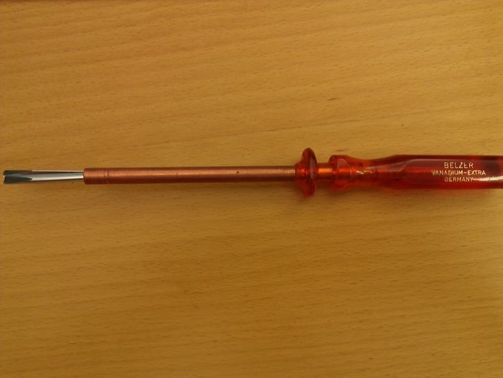

Ser inte riktigt på bilden hur spetsen ser ut på den där första mejseln... det ser lite ut som den är kluven tvärs över klingan, men den borde väl faktiskt vara kluven på samma vis som Belzern, antar jag? Eller?
Vi hade en sån i mitt föräldrarhem som inte var isolerad. (Den försvann dock vid någon flytt.)
Så jag vet precis vad du menar för mejsel.
Klingan är delad i två delar med ett rör utanpå
När man skjuter röret framåt så förskjuts klingorna i förhållande till varandra så de klämmer fast spårskruven.
Tror jag lyckades hitta det du söker på home depot
Klein Tools 5/16 in. Slotted Screw-Holding Screwdriver
http://www.homedepot.com/webapp/wcs...032207&cm_mmc=shopping-_-thefind#.UQtwf7871fE
Tyvärr har de urusla bilder på home depot men du borde kunna leta vidare med den här infon.
Finns iofs viss risk att du hamnar på helt fel sidor med den engelska benämningen på mejseln ;-)

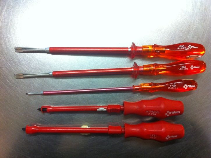

Hej! Fick du tag i skruvmejsel som funkar? Har några gamla Wera-mejslar i järnaffären där jag jobbar.
Som sagt är ju de här bra alternativ till magnet-mejslar när skruvarna är rostfria, mässing eller annat omagnetiskt material
*Edit: Såg längre upp i tråden att några syftade på el-isolerade skruvmejselar. Vill bara poängtera att de på min bild är absolut INTE el-isolerade! Metall klingan exponeras när man för fram "låsröret".
Tror faktiskt att en av anledningarna till att den gamla modellen inte tillverkas längre, är att de lätt kan misstagas för just eletriker verktyg.
