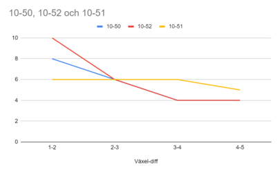

Hoppet/diffen mellan näst lägsta och lägsta växeln är ganska stort på 10-50 och det blir ännu större på 10-52
10-12-14-16-18-21-24-28-32-36-42-50
10- 12-14-16-18-21-24-28-32-36-42-52
Shimano 12s har som jämförelse:
10-12-14-16-18-21-24-28-33-39-45-51
Alla tre har samma för växel 5-12
I sann happyanda kan man även Excell:a det för att åskådliggöra det bättre:
Tittar man då specifikt på växlarna 1-4 så är SRAM mer exponentiell och 10-52 drar ju iväg mest från 2 - 1.
Shimano är däremot mer linjär mellan de fyra lägsta växlarna
