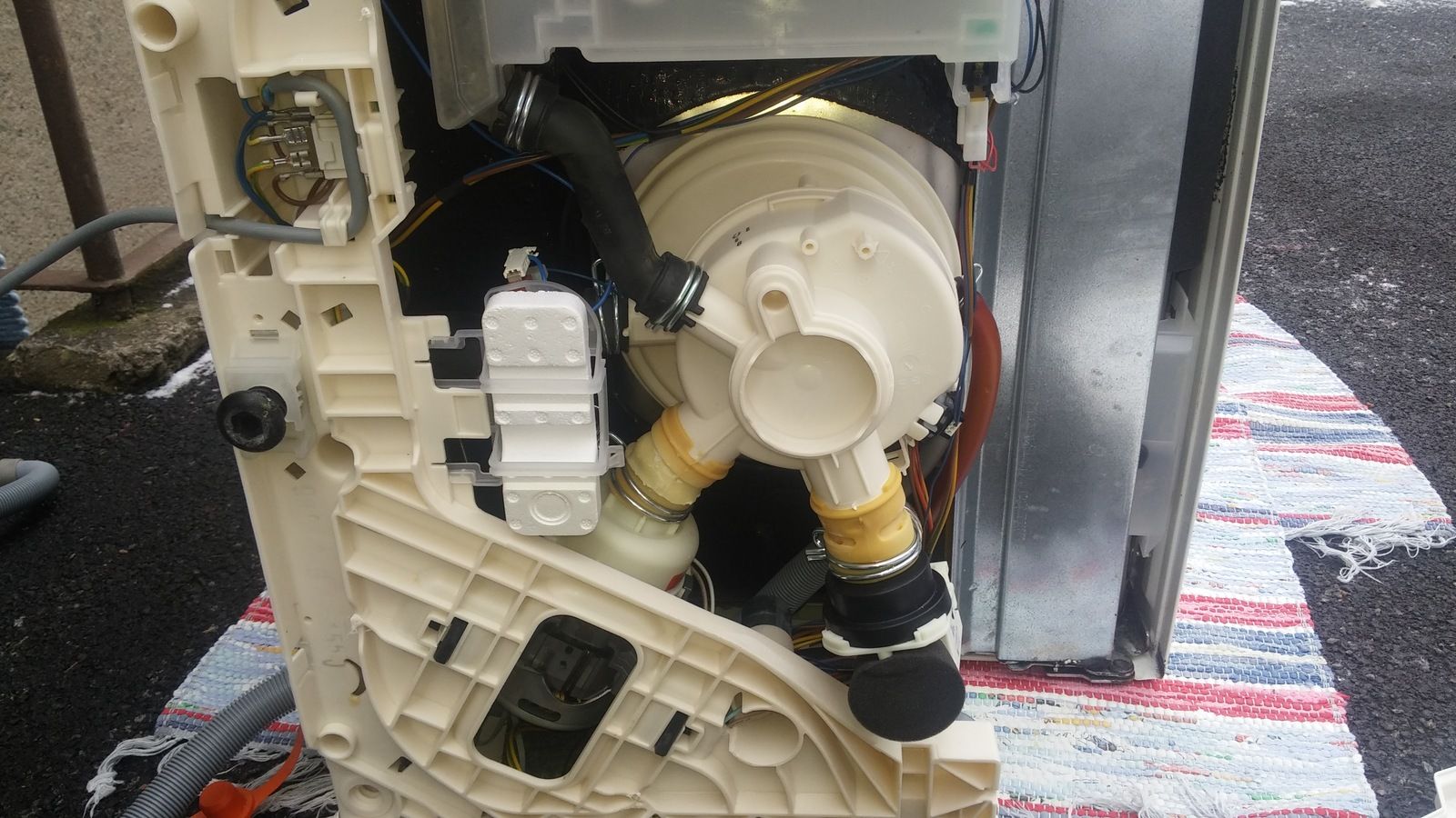

Okej, nu har felsökningen gått vidare.
Om man öppnar diskmaskinen under gång finner man att grejen i mitten ej snurrar då luckan öppnats. Dock flyttar den på sig mellan varje öppning. Tyder på långsam snurrning med andra ord. Maskinen är blöt halvvägs upp bara.
Nu vill jag alltså få av locket och komma åt impellern. Men det sitter fyra plastpluppar på sidorna som håller fast allt hela metallskalet på maskinen. Hur får man bort dessa?

Nu ni.
Har faktiskt dokumenterat meket i bästa happyanda men hnner inte få hit bilderna innan pizzan skall ätas.
Lyft på locket och leta rätt pumpen var ju en lätt match. Få loss pumpen en helt annan. Resultat blev det förväntade, att happy har rätt. =) Impellern är helt klart trasig. Den saknar 4 av 8 blad och är till konsistensen som ett biltemacykeldäck som stått i solen i 30 år. 3 av bladen är hittade, i vattenvärmaren. Men var är det 4:e? Antingen har det upplösts i atomer, eller ligger det och blockerar någon ledning kanske?

[100% OT] Problem med diskmaskin
Vår diskmaskin ikea (elektrolux) gick sönder förra veckan. Den var 5.5 år gammal, 5 års garanti hade den. Enda felet var att en slang under läckte lite vatten vilket utlöste vattenskyddet. Jag plocka isär maskinen och undersökte möjligheten att skarva dit en slang men upptäckte att flera slangar var helt upplösta och föll i bitar vid minsta påfrestning. Kändes som riktigt dålig konstruktion att välja vattenledningar som inte tål miljön. Det kan inte kosta mycket att välja t.ex. silikonslang istället. Kände mig som en miljöbov som slängde maskinen istället för att laga men orkade inte med att skarva och täta och vad säger försäkringen vid vattenskada. Så hur länge kan man räkna med att en diskmaskin som går 2ggr om dagen ska hålla. 5-7 år är min gissning
Våran Siemensmaskin (inbyggnadsmaskin som var en av de tystaste på marknaden när vi köpte den) fyller tio i år, men den har gått i snitt kanske 1.3-1.5 ggr / dag. Fick byta pumpen/värmaren för ett par år sen dock, kostade runt en tusenlapp för reservdelen.
Ikeamaskinen borde ju återkallas, kan potentiellt kosta hur mycket som helst i samlade vattenskador.. maskindiskmedel är rejält starkt så de måste ha valt något som inte tål det i längden. När jag rotade i våran maskin såg jag inga sådana tendenser alls.
Tyckte det var trevligt med integrerad maskin från Ikea men Bosch eller siemens är nog att föredra före ikea elektrolux nästa gång. De har väl också 5 års garanti på vissa modeller. Miele kanske är bra men har dåliga garantier. 10 år tycker jag är väl godkänt för en diskmaskin.
    268.1 KB · Besök: 112
