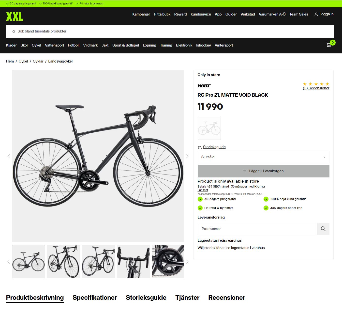

Jag kanske missat något men är du säker på att den cykeln (White RC Pro 21) har tolvdelat? Cykeln i fråga tycks vara utrustad med 105 R7000 vilken numera är förra generationens 105 som är 11-delad precis som den du redan har. Senaste 105 som släpptes i år är ju tolvdelad, men den lär knappast sitta på en cykel i den där prisklassen, såvida inte din säljare monterat en växelgrupp för nästan 20000 SEK på en cykel med ett ordinarie pris på runt hälften så mycket? Nya 105 är ju dessutom uteslutande i skivbromsutförande, och den där cykeln har ju fälgbromsar?
    176 KB · Besök: 50
11sp till 12sp, kompatibilitet
Jäklar jag jar nog kikat fel, jämförde med en länk han hade - dom nya RC Pro har 12sp, denna är från 2020 och har således den senaste 11an ? då blir det enklare för mig!
