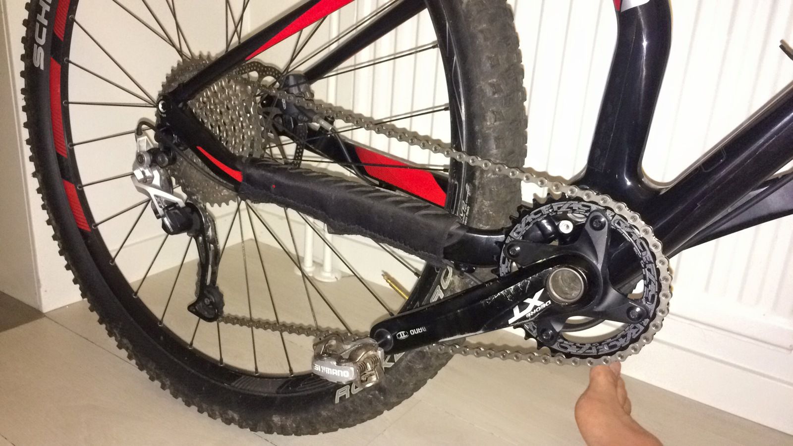

Dags att byta framdrev efter 4år, då föll valet på att konvertera till 1x10.
Köpte en SunRace 11-42 och ett RaceFace NW 34T med XT kedja.

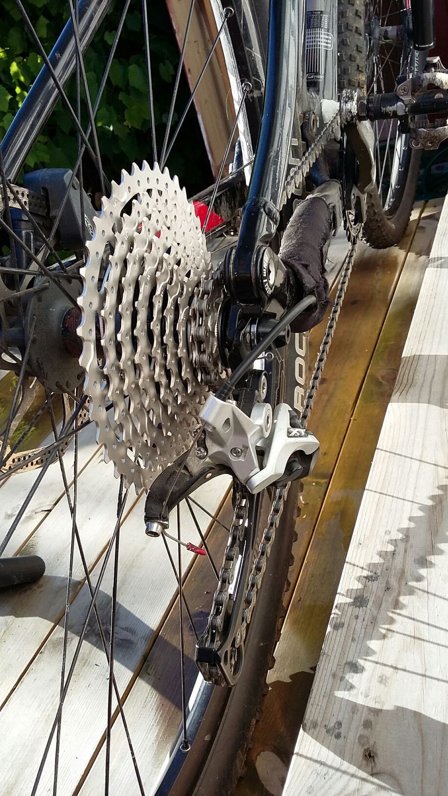

Tyvärr lirade det inte med min XT bakväxel, örat för vajern tar i drevet. Så det fick beställas en ny XT M786 shadow+ bakväxel.
Hoppas det löser problemet.
I övrigt relativt problemfri, men den knakar rejält i vevpartit pga lös lagerhylsa (ska den limmas?) och så har bussningen till bakdämparen gett upp igen. Men den kostar bara 100:-

Du kan behöva modda växelörat för att få det att lira! Ett 11 delat hade ju passat på bodyn om du ändå skulle byta, då hade du inte haft detta problemet. Din nya xt ser nog tyvärr likadan ut med "vajerörat", finns gott om trådar på nätet över olika lösningar på ditt problem!

@ericke, aj fan. Visste inte att det var kompatibelt med 11delat.......Får ju iallafall shadow + på den nya. Min cykelkamrat bytte kasett rakt av på sin canyon. Men det gick icke på sparken.

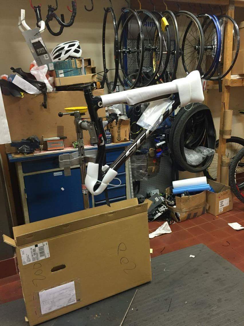

Lite nytt. Då tydligen huset till vevlagret var i fel dimension så får jag en ny främre ram triangel från scott. Inte undra på att det knakar när lagret är löst.
Måste säga att jag är så nöjd över scott service.
Uppdaterar när jag fått ramen
120513 Intryck Scott Spark Expert 29er 2012 stl L
Och där kom ramen till min LBS. Prisa scott för deras service.

Så är allt klart, fick nya ramen idag o satte på 34T race face NW fram och sunrace 40-11 bak. Och nu funkar det helt plötsligt. Jag misstänker att längden på vajern avgör vinkeln på bakväxeln ifall den tar i kadetten eller ej.

Nu har den långtestats med 5mil stig körning, kedjan slår lite och det skrapar lite i bakväxeln ibland på vissa växlar. Men det lever jag med. Jag har inte tappat kedjan med NW drevet, Med gamla XT så tappades kedjan fram ofta, trots framväxel o kedjestyrare.
Jäklar vad smidigt med 1x10, mest imponerad blev jag av markfrigången fram med ett mindre drev. Gick ju att cykla i 30 utan problem och det var väl det enda krav jag hade med den utväxlingen.
