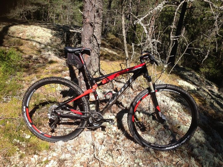

Tänkte dela med mig av de första intrycken jag fick när jag testade min nya cykel.
Referenser: Jag är en motionär som ser cykling som en hobby. Jag är 185cm lång och väger 95kg.
Cyklat någorlunda seriöst, har jag gjort sen 2006. 2st mtb cyklar har jag haft innan.
En focus HT -06 och en Canyon Nerve XC -10.
Snittar 30km/h på räser och ca 16km/h på MTB. Det är min förutsättningar för denna text.
Känsla: Direkt när jag sätter mig på den, så känns det rätt. Ett brett styre, kontroll och känslan av att sitta ”i” cykeln är påtaglig.
Kontrollen av dämparna på styret känns extra bra, jämfört med mina gamla fox dämpare på Canyon.
Där var det bökigare att låsa/låsa upp.
Cykeln är stor och det krävs mer kraft för att rulla igång, men väl där så känns den snabb. Faktiskt så känns det som den snabbaste cykel jag ägt hittills.
Jag valde att direkt montera 2X10 XT istället för 3x10 SLX som är original.
På stig: Jäklar vad den sväljer rötter och sten. Det är bara att mata på och välja den raka vägen.
Glömmer helt bort att det är en FS, inget gung här inte. Min Canyon gungade mer.
Underlaget var blandat, lerigt, rötter och stenar. Jag körde delvis på sörmlandsleden för er som är vana med sådan terräng.
Svänga runt 180grader på stigen var lite bökigt, men det behöver man inte så ofta.
Vevpartiet slog i lite ibland när man lade ned cykeln lite och kändes ganska lågt. Särskilt i högra fart med nedlägg så kan man få otrevliga markkontakter.
Uppför: Låsta dämpare och 2x10 funkade bra. Inga tendenser till att vilja resa sig. Däremot kan jag kanske få det lite tufft i slutet av långlopp, då jag ibland gick ned på lilla klingan. Men det återstår att se. Däremot vi tekniskt uppför så var deb ganska klumpig och tappade jag fart där. Då var det bara att gå.
Nedför: Kan vara den snabbaste cykel jag suttit på utför. Känns trygg och stabil. Brett styre och en skön vinkel på gaffeln gjorde mig säker. Här sätter jag begränsningarna och inte cykeln. Här finns det mer potential än jag kan använda.
Däck: Har tidigare kört på Nobby Nic och Racing Ralph. På denna satt det Rocker Ron 2,25 och gav ett härligt grepp. Testade på hällar, lerig stig, blöta rötter och de gav ett tryckt intryck. Spann endast i några riktigt branta lerpartier när jag ställde mig upp. Så de får godkännt i grepp.
Kändes även lättrullade på grus, så nu får tiden utvisa hur tåliga de är. Men de verkar passa bra på denna cykel.
Bromsar: Avid Elixir 5S 180/160 är tyvärr lite av en besvikelse. Känns väldigt svampiga jämfört med mina förra Formula R1 bromsar. Saknade den där stumma känslan när man bromsar. Bakbromsen gick nästan att pressa till handtaget.
Men de bromsar bra, så det kanske är en vanesak. Men spontant så känns det som den första uppgraderingen. Det får vi se i framtiden.
Dämpare:Grundinställde båda dämparna med rekommenderat tryck efter min vikt och ställde rebound på mitten. Det funkade kanon för mig och att kunna låsa båda från styret känndes smart.
Glömde ofta bort att det var en FS, inget gung alls. Utan att bara kunna sitta ned och mosa på var fint.
Hjul: DT swiss XR 39 gör sitt jobb med bravur. Känns välbyggda och lättrullade. Krävs lite för att rulla igång. Men de är ju 29” så det får man ta. Skönt att man har stort utbud av delar till dom. Och inte som mina gamla Crossmax som det kunde bli en dyr service historia.
Kort reflektion: En underbart snabb stigcykel som kommer passa mig på långloppen i sommar. Jag tror att jag börjar bli en övertygad 29er fanstast……
Detta är från mitt perspektiv som motionär………
// Pär
    169 KB · Besök: 61

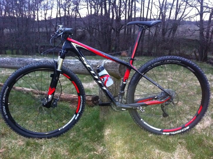

Jag kör för egen del en Expert 29er stl M (178 cm lång) och måste säga att cykeln är grym, oerhört snabb cykel och trevlig på alla vis!
Var helt klart väldigt nyfiken på hur 29" skulle vara men wow vad den tar sig fram fint på stigar med lite rötter och sten! Imponerad helt klart!
Hade Cube innan med Formula RX bromsar men jag måste säga att när man har justerat bromsarna på Scott så är dom bättre. Har du provat att finjustera på handtaget så att dom "tar" längre ut?
Längtar till varje cykelpass...
    124 KB · Besök: 57

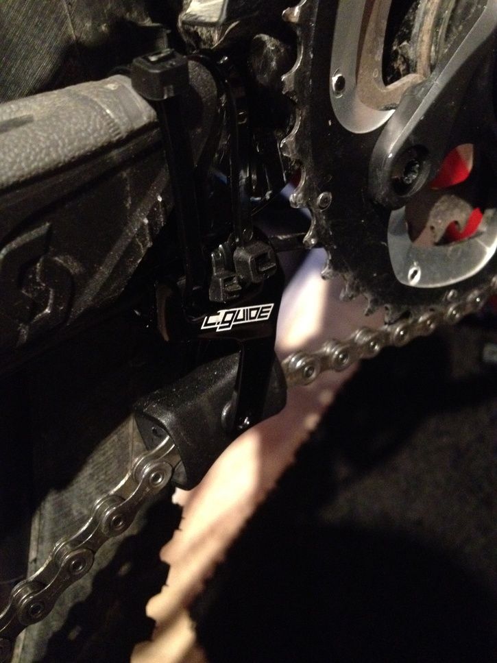

Utöver det som jag skrivit, så har jag beställt en kedjestyrare, för att på min 2x10 setup så hoppar kedjan ofta.

Hoppar den fram? Har kört 2x10 nu i snart 2 månader. Cyklat nästan varje dag uppe i stenkrossen som vi kallar banan och har aldrig tappat kedjan en enda gång. Är ändlägesstoppen rätt justerade? Eller så kanske kedjan är lite för lång så den hoppar när fjädringen komprimeras.

Hur fungerar den där c.guiden? Min kedja hoppade en gång i början, och det när det var stökig stig. Kanske värt att prova detta. Man kan tycka att den spänner kedjan lite och därmed får man mer friktion, men det är inget du känner av ? Får du mindre rassel när du kör hårt ?
För övrigt börjar jag köra allt mer i skogen tack vare min spark, riktigt kul. Kör stigar som jag inte orkade med min ht. Bakdämparen är lite hård, måste justera trycket, men annars fungerar allt bra. Vad har du för tryck i dämparna?

Kedjestyraren ska testas imorgon. Men den fick fina recensionen här på happy.

120513 Intryck Scott Spark Expert 29er 2012 stl L
Nå, hur fungerar kedjestyraren i praktiken ?
Kedjestyraren är kanon, låter lite. Men inte så det stör.
