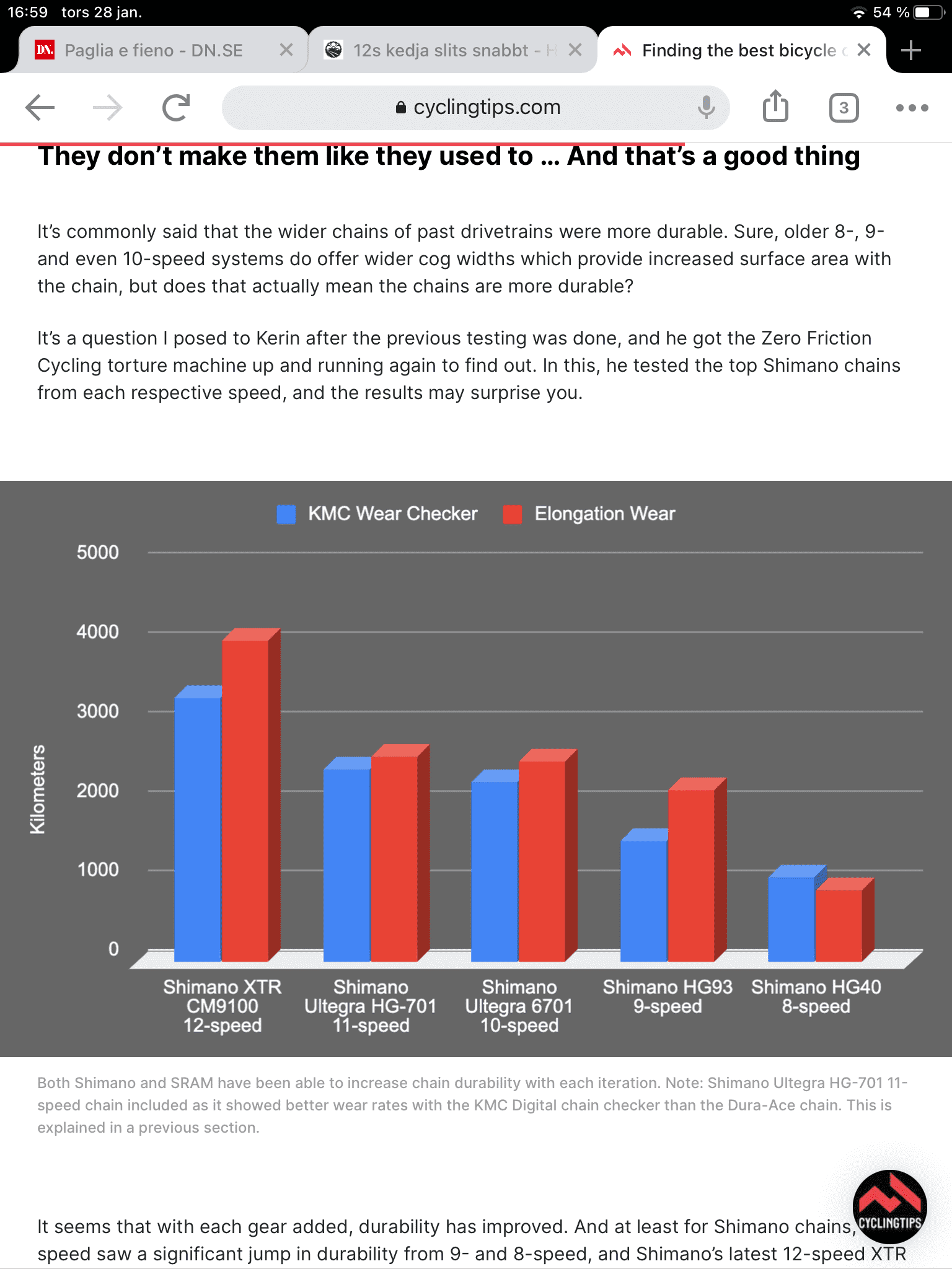

Undersökningen verkar bara att gälla kedjor för 11 och 12 växlar?
Kan det vara så att kedjor för 8, 9 och 10 växlar generellt är hållbarare per krona än de för 11 eller 12 växlar?

intressant detta, men väldigt spridda fakta och inget som ger ett riktigt entydigt svar. dessutom blandat med effektivitet och wattförluster som kunde varit en annan artikel.
en av diagramen visar att nx är billigare per km än gx och xx1, förutsatt att en kollar förlängning och byter i tid.
på ett annat ställe nämns att ultegra är hållbarare än dura ace. men de spekulerar om att det var en dålig batch av dura ace. och isf vet vi inget om det.
läser jag för slarvigt eller har de inte jämfört några 12-delade shimanokedjor med olika prisnivå? de provar bara xtr och den är bra?

CN-HG40 kostar 139 kr på Bikester och CN-M9100 545 kr så det verkar som om livslängden per krona är jämförbar allt annat lika.
Ingen aning. Bör nästan vara så eftersom kedjorna blir tunnare och tunnare. Men oftast är det inte intressant för har du väl ett visst system, t.ex. 1x12, så har du bara möjlighet att välja mellan kedjor som passar just det systemet. Och artikeln säger att det är smartare att välja en dyrare kedja än en biligare för du får ut fler km per krona ur den.
riktigt det säger inte artikeln. x01 ska vara billigast per km. sen nx. sen xx1. sen gx.
men glömmer du kolla slitaget kan nx bli dyrt, om den tar med sig kassetten.
men när en blandar in hjälpteorier och psykologi i det hela kan en ju också säga att den dyra kedjan svider i plånboken att byta i tid, så det finns risk att en inte gör det.
