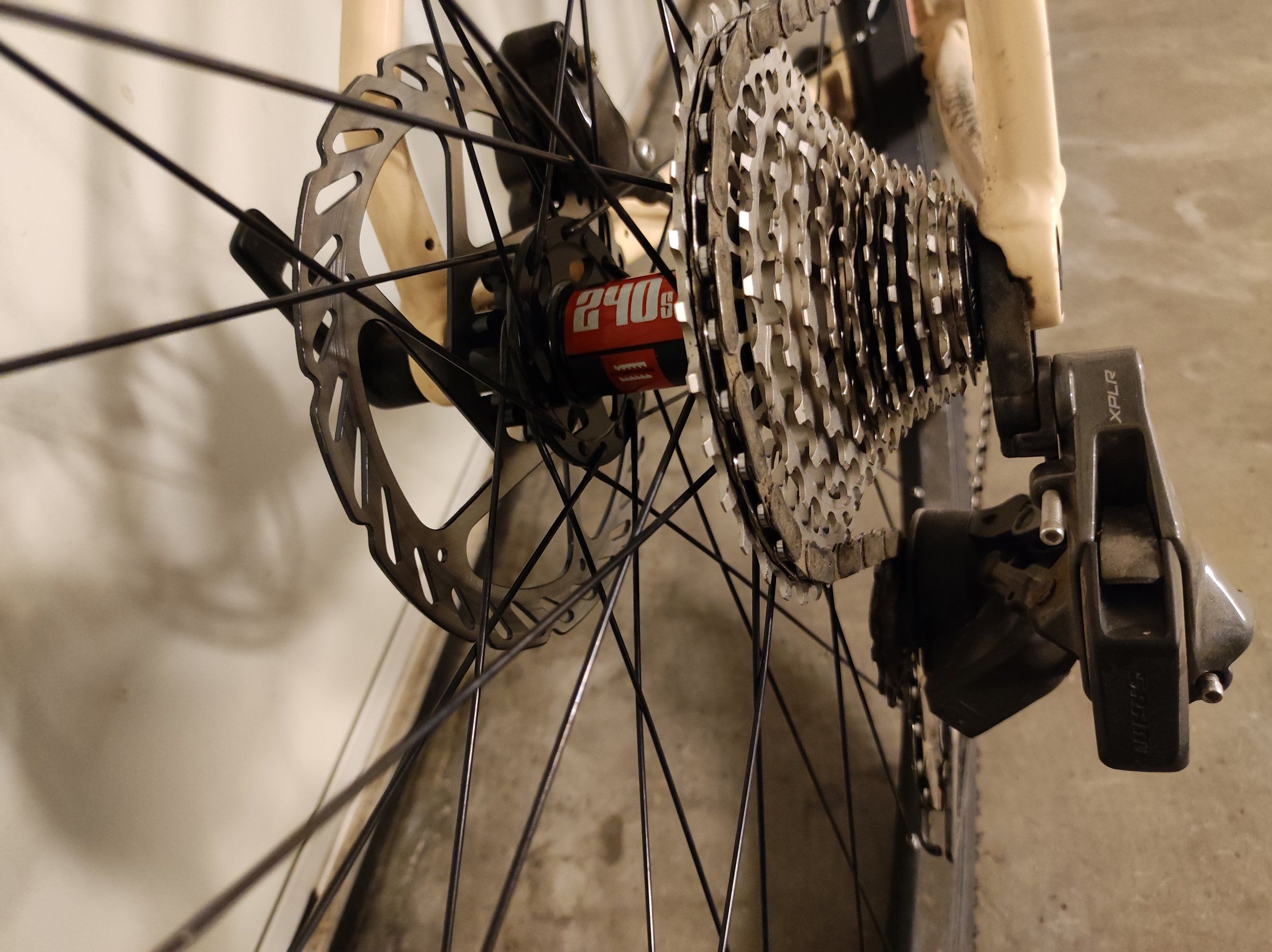

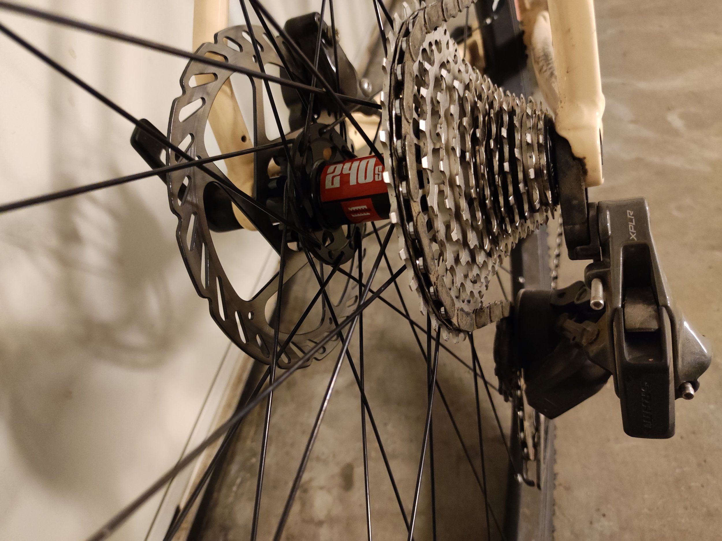

Provade lite med en 11-34 12s kinakassett och ett gammalt 142mm mtb hjul jag hade liggandes. Verkar växla fint över hela kassetten, fast bodyn är lite för smal, så den lilla 11 taggaren får inte riktigt fäste på splinesen. Skall fixa en 11s road body, så borde det lira.

bra info! Vad är det för kassett? Är sugen på något liknande. men helst typ 11-42 eller så för hg body. Då verkar det bara finnas olika fina alivarianter.
Jag köpte denna (12s 11-34):
Fick tips om den av en engelsman som körde den på sin tempohoj. Han var helnöjd. Skall testa lite mer när jag får HG-lvg bodyn. Mtb bodyn funkade som sagt inte för minsta drevet.

Ställde b-skruven och tog en provrunda igår.
Kassetten funkade riktigt bra! Skall man gnälla på något är det att det kan bli nåt litet hack när man växlar ner under full power i branta brytbackar. Då funkar tex en shimanokassett bättre. Men det är absolut inget problem i praktiken, man anpasssar sig snabbt och det räcker med att lätta lite på trycket 1/4 pedalvarv. Vid normala växlingar, upp till 400w eller så, funkar den minst lika bra som sram kassetten jag hade innan. ???
Så att det skulle vara annan spacing eller totalbredd på sram 12s är bara skitsnack.
