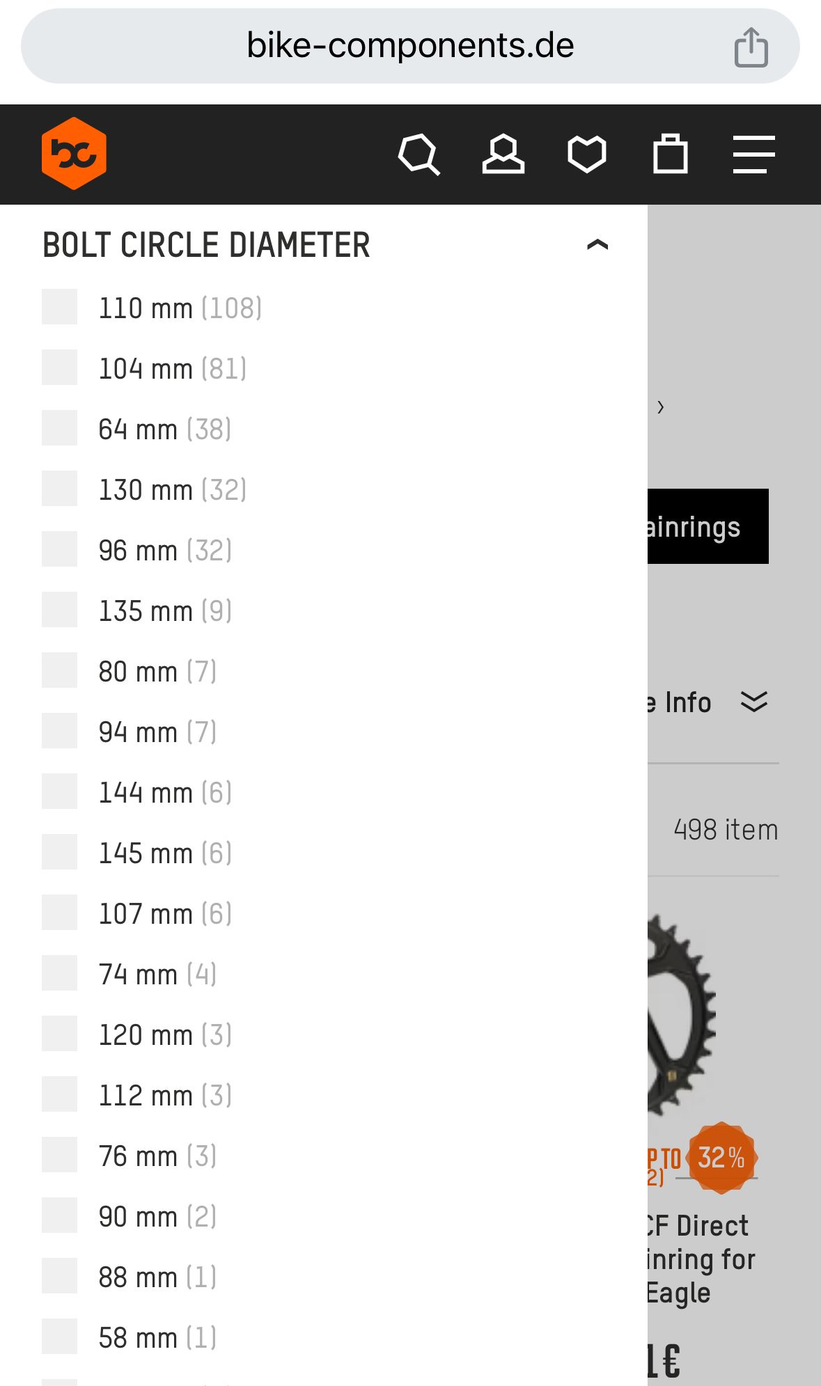

Hur kommer det sig att det är så svårt att hitta framdrev med 130BCD och 2x. Hittat några få utbud av stronglight och o.symetric som är 2x men verkar finnas större utbud av 1x. Tillverkas det inte längre? Rotor har tidigare haft 130BCD men nu har dem bara 110 och 144.
