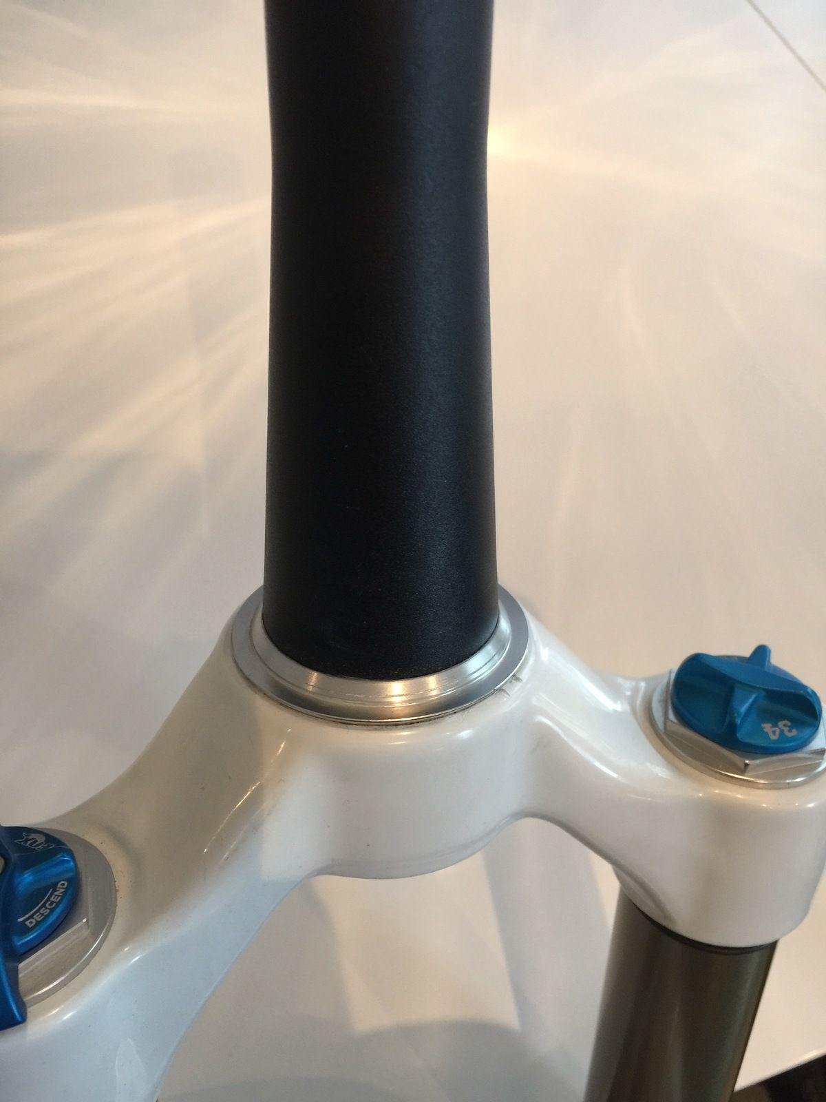

Nu har jag bytt till nya 160 dämparen fast jag har ett litet problem. Det är nämligen så att på gamla gaffeln så sitter det en silverfärgad ring precis längst ner på gaffelns axel som går in i cykelns krona ( eller on det kallar för styrhålet) vilket gör att det blir tight där men på nya gaffeln sitter det ingen sån ring! Detta gör att det glappar lite fram och tillbaka när man håller frambromsen och vickar lite fram och tillbaka.
Kan man köpa en sån ring/adapter? Den gamla verkar sitta som berget och går ej att ta bort som jag kan se..

Det är en crownrace och den kan man knacka bort med en mejsel mellan racen och kronan, om man är försiktig. Annars har nog din lbs en att sälja.
160 dämpare på Trek Remedy 8?
Din lbs har ett specifikt verktyg för detta. Vill du inte stödja dem brukar det gå bra med en mejsel eller en kniv, knacka försiktigt bort den och sen trycker du dit den på nya gaffeln. Vill du kan du göra ett snitt i den med en dremel, då är det inga problem att ta av och på den sen, se till att fila ber kanterna bara.

Det är rätt lämpligt att köpa en som passar med ditt styrlager. Kanske samma fabrikat rentav. Alla är inte kompatibla med varandra.

Jag brukar vara feg och bara använda den som följer med styrlagret, de få gånger jag bytt gaffel och inte orkat klåpa för mycket, så har jag bytt styrlager med, kostar kaffepengar, så kan man köpa nått snyggt med ;)

Ska kontakta en lokal trekbutik för att se om de kan ha en sån crownrace hemma. Tycker att det verkar vara svårt och hitta svenska återförsäljare i Sverige som säljer sånt!? Cyklar inte folk i det här landet eller är det få som byter gafflar och liknande som gör att det varken finns servicekit eller delar till gafflar och man måste så gott som alltid beställa från utomlands??

Vad står det på styrlagret? De går inte att lista ut modell eller så?
Alternativt, hur ser den gamla ut? Är den delad tar det ju 5sekunder att flytta över.

Bra fråga. Jag törs inte säga om den är vådelad. Ska försöka åka hem en snabbis och ta ett kort så postar jag en bild sedan.
Jag tryckte lite lätt med en mejsel igår för att se om den överhuvudtaget rörde sig men den satt som om den vore fastlimmad. 5 sekunder säger du? Nja... ?

Nja med delad menar jag att där skulle vara skurit ett spår i den. Då tar de inte många sekunder att lyfta av. Är så inte fallet är det klart jobbigare.

Delen tillhör inte gaffeln, utan styrlagret.

Ok jag förstår vad du menar, nej det är inget spår i den. Bifogar en bild här. Tar med mig den till butiken får vi se om de kan ta loss den, men sedan lär man väll ha verktyg för att få på den på nya gaffeln också misstänker jag?
