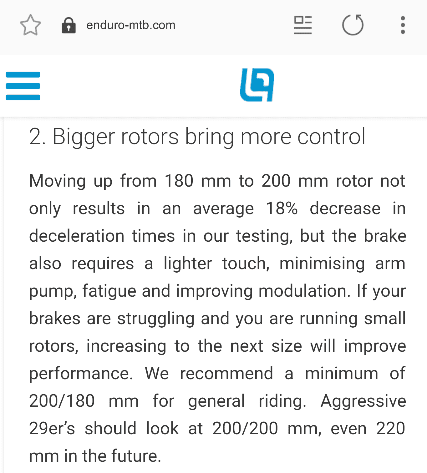

Min 29 terrängcykel har 160mm skivor. Specialized å SRAM håller tydligen inte med Sixtens enduro-sajt om vad som behövs för ”general riding”.

Större skivor ger bättre modulation. Hur kan mindre bli bättre? ;)
Om du menar mitt svar så.menar jag bromsverkan vilket räcker med en bråkdel av vad en 140-skiva presterar .
Jag tänkte mera på svaret innan där det var lätt att låsa den större skivan och att byte till mindre skiva gav "ökad kontroll" ???

Storlek large brukar ha 180mm fram. Storlek medium brukar ha 160mm fram. Gäller mtb
Gissningen är att det har något med vikt på föraren att göra.
