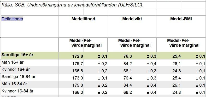

Som en uppföljning till Tours smälttest av Ice Tech-skivor, jag skrev om här: https://happyride.se/forum/read.php/1/3512930/3513205#msg-3513205
skrev de i nummer 1/2017 om cyklar, och delar, för stora och tunga cyklister (>80kg).
Vad gäller skivbromsar rekommenderar de:
Totalvikt            Skivdiameter
<100kg                  160mm
<130kg                  185mm
>131kg                  203mm
Enligt SCB var medelvikten för svenska män 2016 över 84kg
Från: https://www.scb.se/contentassets/9608d268fa9c40178e30131f03776b76/halsa-2016-2017.xlsx
(Fast jag skulle vilja se motsv statistik för 25 - 65 åringar)
/Håkan
