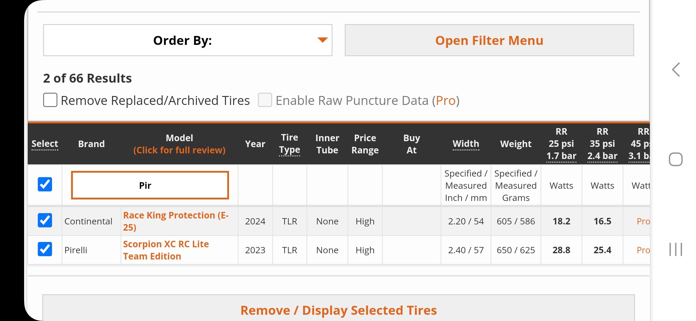

Jo frågan som ställdes var inriktad på rullmotstånd. Men kanske är det fel frågeställning då få däck rullar runt alldeles för sig själva? Oftast sitter det en cyklist uppe på. Blir iaf roligare på det viset. Därför blir det av större vikt att titta på systemet i sin helhet.
Okej men för att komma vidare.

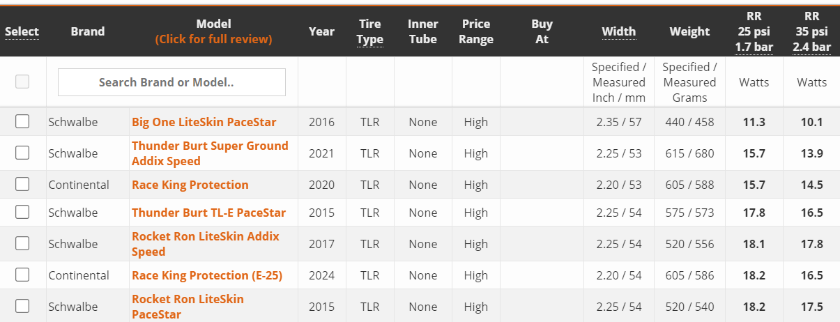

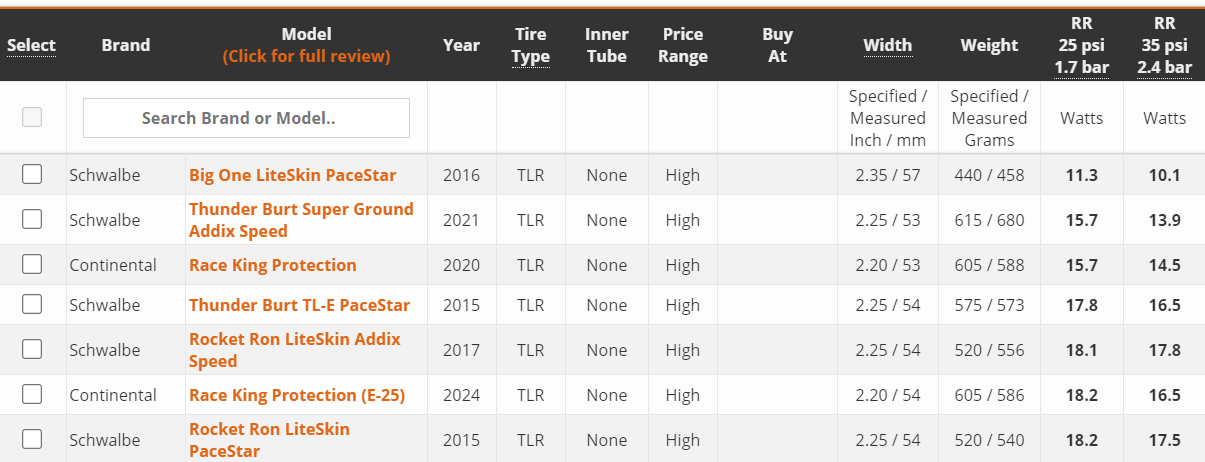

Jag är absolut inte säker på om ett 2.3 eller 2.6 däck ger snabbast tid på på en given sträcka. Men utgångspunkten att smalare alltid är snabbare tror jag är fel.
Om man jämför samma däck i olika bredder med DH casing kanske det smalare rullar bäst. Jämför man samma däck i olika bredder med ultratunn casing kanske det bredare rullar bäst.
Nu frågade TS om däck i mellanregistret så kanske är svaret att de rullar typ lika bra?

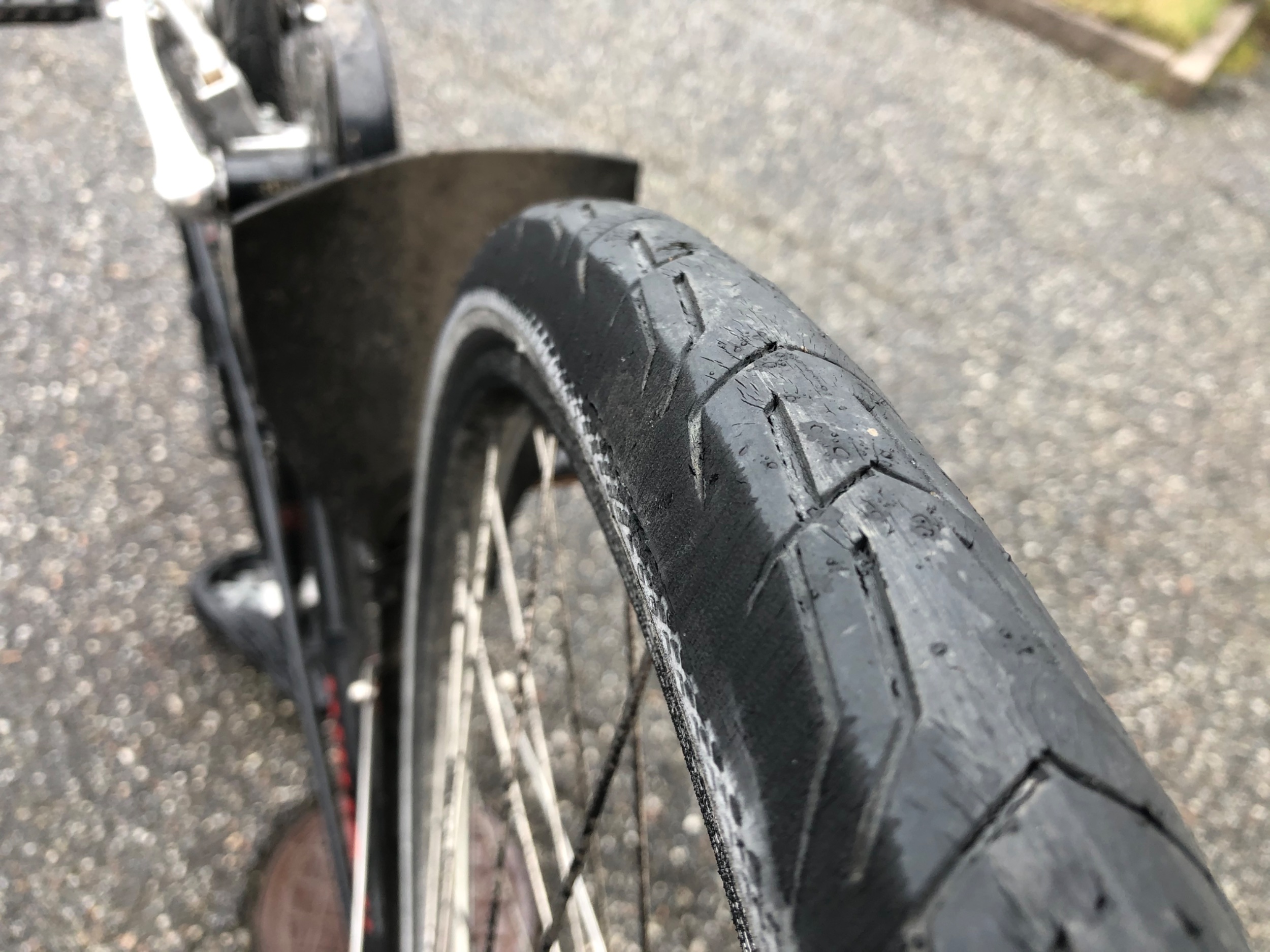

ett exempel på vad skuldran kan betyda är dessa däck som sitter på hustruns vardagscykel. visade sig långsamt rullande bortom det mesta. tjockt mönstergummi ned på sidorna, som modet föreskriver.
hon klagade inte så mycket och tänkte det blir väl byte snart. men efter några år kände jag ändå att jag borde göra något åt situationen. så slipade mer eller mindre bort skuldran. alltså rätt radikalt ända ner till närheten av reflexen.
gick från sämst, till helt ok. snarast bland de bättre sett till vardagsdäck.

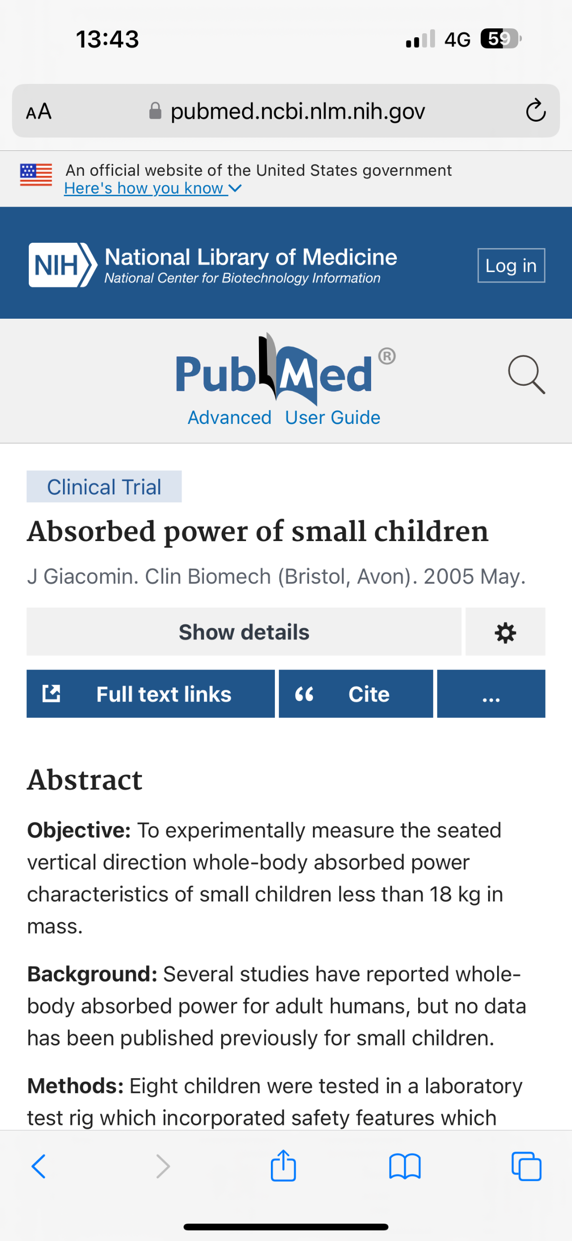

Du gjorde ju nåt slags försök att vara vetenskaplig i inlägg #98? De referenserna säger väl dock inget om hur relevanta vibrationsförlusterna är i praktiken? Intuitivt så känns det inte som att fettdaller är det fenomen som förklarar vilka däck som rullar bäst, men å andra sidan känns det ju inte heller intuitivt att jorden skulle vara rund när man bara tittar med sina ögon….
Oavsett vilket så vill jag ändå tacka för länken för den tog mig vidare till denna fantastiskt intressanta rubrik på en studie:

Här är topplistan för MTB däck från BRR.
Vad kan man utläsa?
  1. Lätta däck är snabba
  2. Däck med mindre nabbar är snabba
  3. Smala däck (i sammanhanget för mtb) är snabba
  4. Högt tryck är snabbt (obs, har ej tillgång till pro-versionen)
Reflekterar det vad vi känner till från verkligheten? Jo, 1 och 2 känns bra i min mage. Men 3 och 4? då? Nä. Eller jo på en näst intill slät trumma då kanske.
Vad kan man utläsa?

Tabellen visar att det bredaste däcket är snabbast, och övriga är i praktiken lika breda (53 eller 54 mm får väl ändå räknas som samma), så vet inte hur du kunde utläsa 3 ur den tabellen?
Edit: Aha, du har nog tittat på fler däck än så här :-)
4 är ju som du säger helt beroende på underlaget, och i detta exempel är det ju konsekvent mer lättrullat med högre tryck. Men tänk då på att det högre trycket här är även det ett lågt tryck för en landsvägscyklist.
Jag skulle gissa att man, om man plottar rullmotstånd för olika tryck, får en u-formad kurva där rullmotståndet är lägst vid ett visst tryck som beror på däckbredd, systemvikt, underlagets jämnhet mm. Och här är vi kanke under minimum? Vi som kör MTB kör ju lågt tryck inte främst för att vi vill minimera rullmotståndet.

Översta snabbaste däcket är en outlier, ett brett slicks för beach racing.
Jo tittade på hela listan och drog några snabba slutsatser. Kistestet.
Låt oss inte blanda in och göra jämförelser med lvg tryck när vi pratar mtb. Det blir helfel.
Håller med om u formad kurva.
Nej, precis! Inte för att endast minmera rullmotstånd. Men för att i XCO, DH och andra dicipliner ta sig så snabbt som möjligt mellan A och B. Då blir systemtänket viktigt igen. Att ha rätt däck, I rätt tryck, i rätt bredd etc. För att optimera för fart, grepp och skydd etc
Då blir det vilseledande att snegla på BRR där smala hårda däck är snabbast. Med lägst rull motstånd. Kanske är det så att ett bredare däck är snabbare på en given sträcka? Det kommer man aldrig veta om man inte testar irl.
Vad kan man utläsa?
Visa bilaga 736932
Vilket bredare däck i listan är det som är snabbare i verkligheten då?

Nä men tror jag kan hålla med dom om Pirelli och conti ...
Iaf fick jag min mtb stulen i våras med wolfpack speeddäck på .
Fick ihop min nya mtb lagom till semestern med nya Pirelli på och tyckte den rullade otroligt trögt ...
Hade iofs bara rullat racer i några månader och inte mtb sen förra hösten..
Så inte så konstigt att jag tyckte det rulla trögt kanske, fast i skogen gick dom ruggigt bra väldämpade som inget annat jag kört , men som sagt länge sen jag satt på en mtb så väldigt svårt att säga . Krängde på conti på sensommaren efter ytterligare ett långt uppehåll men känslan sa det rullade mycket bättre på väg .
Sammanfattningsvis ingen aning eller placebo eftersom jag kollat brr innan :) 😀
Jag vann iofs en tävling på Pirellidäcken och kom bara 2 med conti...

samma erfarenhet av WP Speed jämfört med Pirelli Scorpion XC lite, dvs. Speed märkbart snabbare rull på asfalten på vägen till stigen men väl i skogen snabbare med Scorpion (bättre grepp, dämpning osv.). Dock större luftkammare och go´ komfort i Speed men svårt att hitta balansen med lagom lågt tryck som inte resulterade i burp (enda däcken som det hänt för min del).
