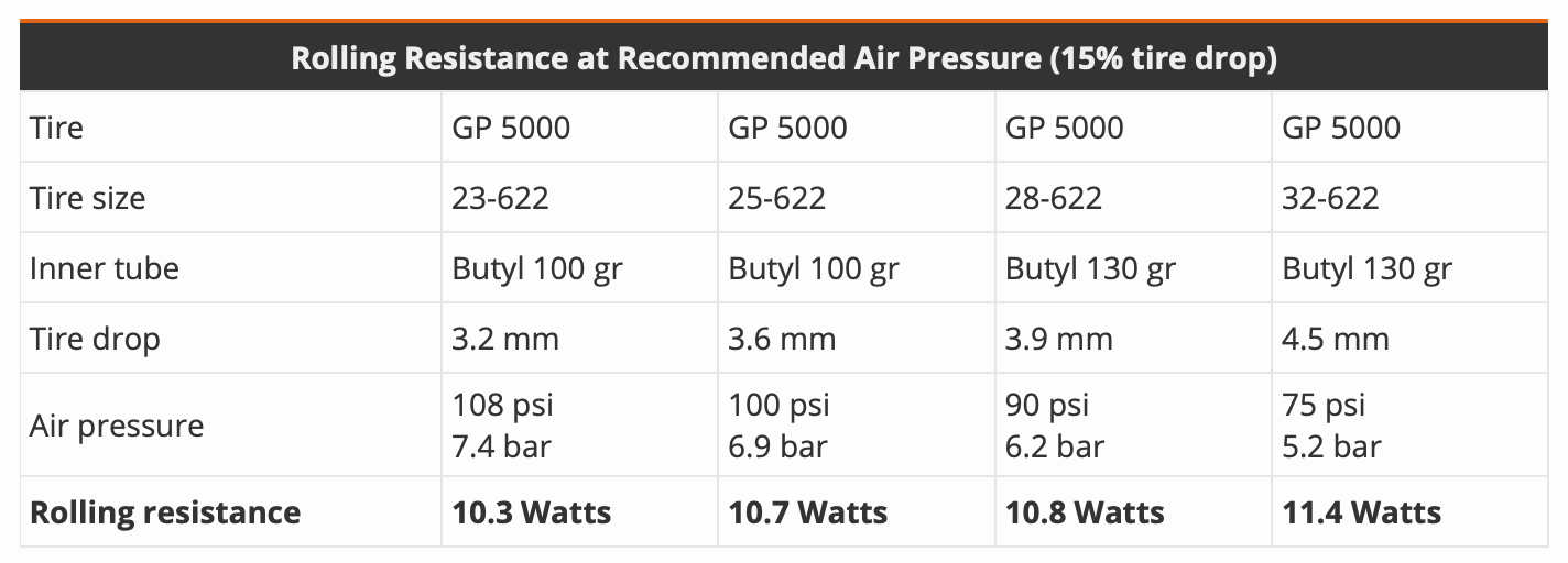

    21.2 KB · Besök: 96

Jag skulle vara lite försiktig med att kasta jan heine i glashus
Nu var ju min fråga hur man mätt i testet med GP5000, sen kan vi diskutera huruvida ett test på riktig väg kontra ett test i ett testcenter ger ett rättvisare resultat.
Det med insikten om att vi sällan cyklar på marmorgolv och att cykeldäckets uppgift är att absorbera ojämnheter, vilket inte alltid är optimalt vid höga däckstryck som inte medger tillräcklig kompression.
Edith. Svaret fanns i artikeln
"All rolling resistance tests are performed on our rolling resistance test machine"
Dessutom
Test Conditions
Speed of 29 km/h / 18 mph
Total wheel load of 42.5 kg / 94 lbs
700 x 17C wheel
Temperature between 21.5-22.5 °C / 71-72 °F
Diamond plate drum surface
77 cm drum diameter
Tires are run in for 30 minutes at 60 psi / 4.1 bar
Min högst amatörmässiga känsla är att verkligheten ser annorlunda ut. Cyklat med allt ifrån 21mm till 55mm och upplevt att för mig fungerar 32mm bättre än 25 i både komfort och rull.
Skulle jag testa hundratals däck över flera år och ha en någorlunda konsekvent metod skulle jag också välja att använda en ståltrumma med durkplåt än cykla fram och tillbaka på en grusväg.
Dessutom
Test Conditions
700 x 17C wheel
77 cm drum diameter
Diamond plate kan jag tänka mig är en hyfsad modell av en väg för detta. En jämn trumma är det däremot inte, då skulle man komma fram till atta smalare däck och högre tryck är alltid bättre.
Verkligheten är ju så komplex att svaret inte är entydigt. På vissa vägar är det ena bättre, på andra vägar det andra.
