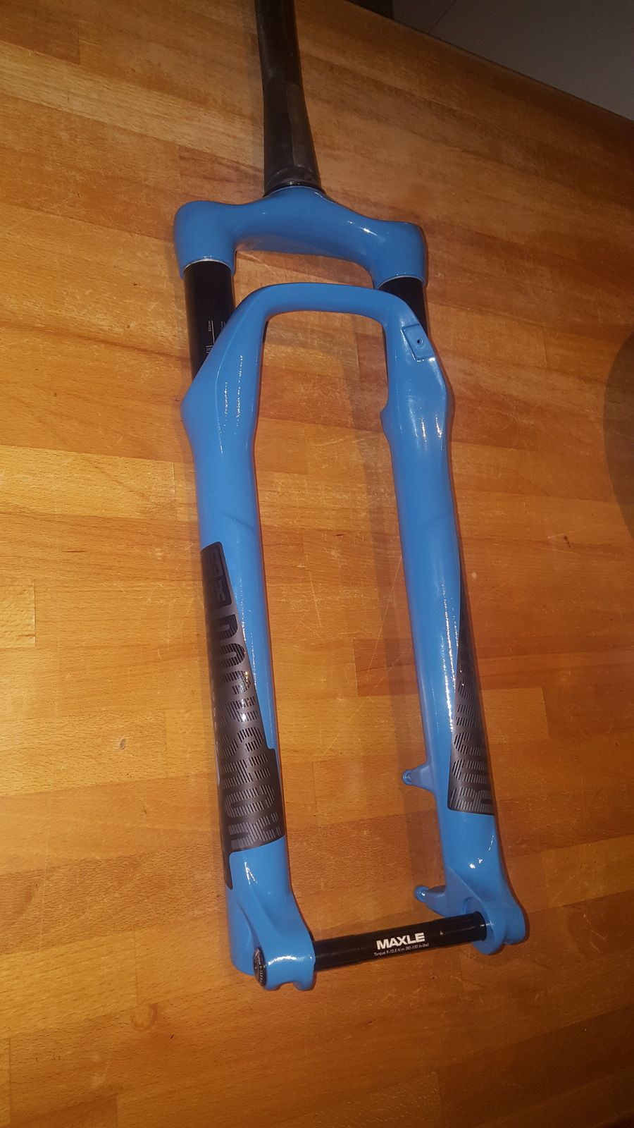

Har precis sprayat om min framgaffel... blev riktigt Bra!
Jag beställde iofs en bilkulör... men dem bör ju kunna ta på färgskala då dem i grunden är en färgrillverkare om jag fattat rätt.

Hur är "hård" är färgen? Tål den typ skrap/skav eller får man klarlacka över?
2 komponents sprayfärg!!??
Den känns väldigt hård... det är en 2 komponentsförg. Hittills har den klarat lite stötar å så... Inga krascher ännu så får se hur den klarar det.
