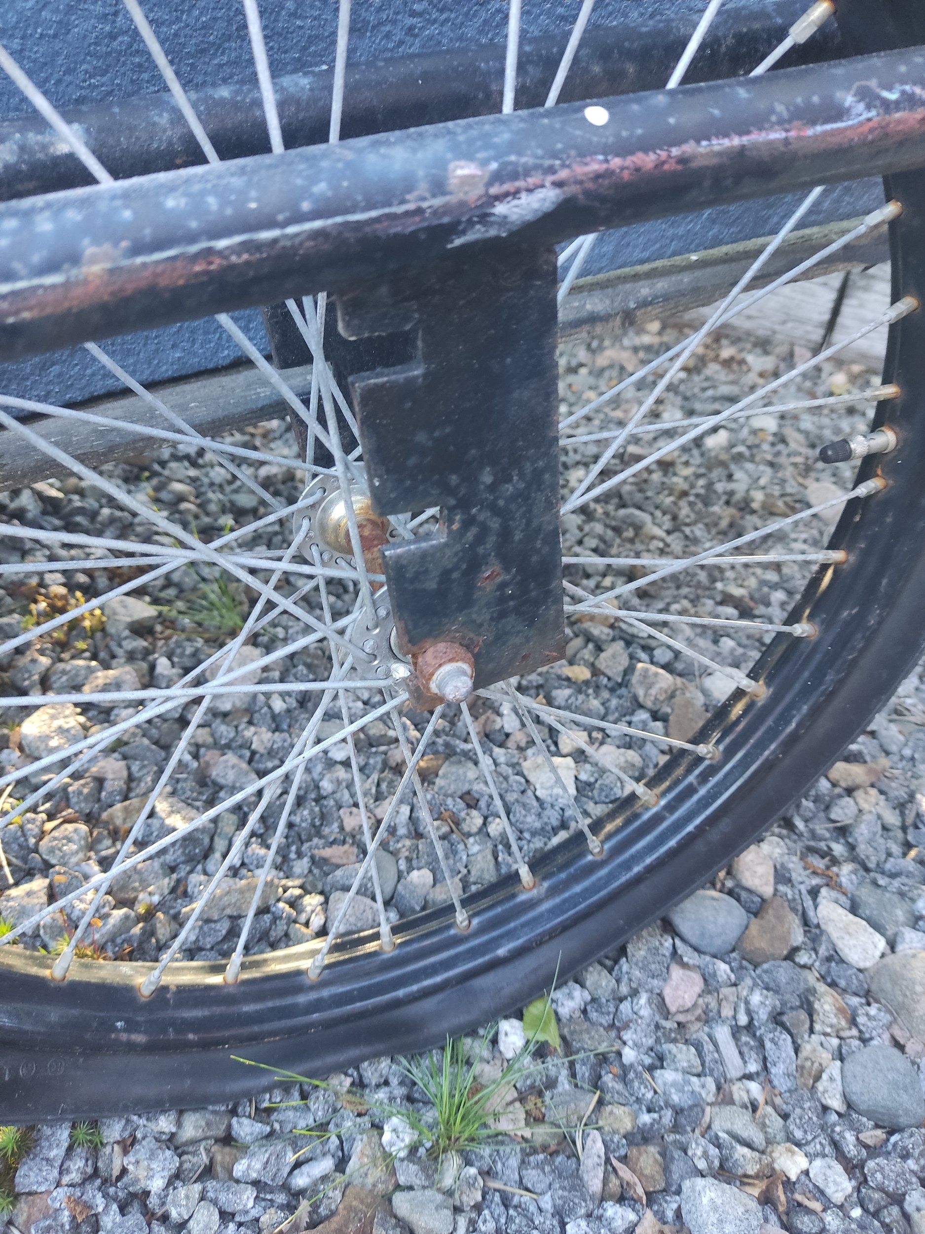

Så här ser kärran ut. Är mitt bästa alternativ att köpa två nya cykelhjul? Är det framhjul jag skall leta efter? Och visst ser det ut som om jag kan köpa hjul som är större än 20 tum?

budgetlösning är o skaffa 2 framhjul i en mera vanlig size tex nya 20 tum dom som heter 406 eller större tex 24 tum om de får plats
de som sitter på nu är gamla 20 tum transport hjul som satt på gamla kärror o äldre lastcyklar o är som du redan insett överj*vligt svåra o få tag på.... kolla om nån på cykelhistoriska på fejjan har nått beg liggandes om du har tur
annars så för framtida huvudvärk så byt hjul men rekomenderar att spara de gamla ifall du nån ggn skulle sälja kärran den e mer värd med original hjul kvar

Kan vara lite udda infästningar på kärra vs framhjul. Hade en ihopfällbar kärra med demonterbara hjul vilka man tog bort genom att trycka in en knapp mitt i navet. Den bortkopplingen kärvade givetvis ihop efter några år.
Men-det kanske inte är så bara att få dit vanliga framhjul beroende på hur naven ser ut.
20 tum cykeldäck till kärra - vad passar?
…fast nu såg jag på bilden att det var ”vanliga” framhjul…
