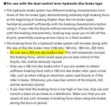

Har gått och blivit prylgalen. Som jag förstår det kan det lätt bli så.. Man vill ha ballare grejer.
Jag kikar på 203mm skivor fram istället för mina 180mm.
Cyklar mest stigcykling, men efter att ha sett lite videos från Järvsö och Flottsbro känner jag att jag absolut vill prova Downhill också.. Visst, det kommer att gå i snigelfart till en början (desto viktigare med bra bromsar)..
Men när jag kollar i manualen för SLX samt XT skivor så finner jag detta:
Varför säger Shimano rakt ut att man INTE ska använda 203mm skivor?
Är 203mm skivor så jäkla bra att man kommer att hamna över styret så fort man använder dem?
Är det en friskrivning om någon vill stämma Shimano för att de gör för bra grejer?
Behöver man vara cykelproffs för att bemästra en 203mm skiva?
Jag blev minst sagt förvånad över ordvalen. Och som nybörjare lite fundersam på om jag köpt fel. Kanske ska man ligga kvar på 180mm?

Låter som resultatet av något knasigt rättsfall med vilda stämningar…
Jag har kört mycket med 203-skivor och sitter faktiskt ett par på grabbens dirtjonne också. Enda problemet jag har haft är att skivorna lättare slår sig.
För lite softare DH/AM skulle jag säga att 180 räcker långt.

Det där avser kanske roadies? De ramlar ju som furor bara de ser 203 mm skivor.
Edit: Vad är "dual control lever hydraulic disc brake type"? Roadie-grejer?

Texten är ju instruktioner för Dual Control Lever. Så tolkar det som att de syftar på racers och att 203mm är för mycket där.
Själv vågar jag knappt köra något mindre än 203mm på mina mtb när man väl vant sig 😂

Jag tolkade "dual control lever hydraulic disc brake type" som att man har två levers, en för fram, en för bak...
Men det kanske är något annat och därav inte tillämpbart på MTB..?

Kan betyda två saker
1. Att ha mer kraftfulla bromsar än man behöver ger mindre modulation och kontroll över dem, vilket må va sant men att det skulle vara tillräckligt för att tappa kontrollen känns generöst.
Eller
2. Att även om det går att använda adaptrar och annat och är fysiskt möjligt att få plats med större skivor så ska man inte alltid göra det då ram, fästen eller bromsok kanske inte klarar så stora krafter. (Om du inte går från 140 är det nog lugnt)
Jag skulle säga byt om du faktiskt tycker att bromsverkan är för liten, det går definitivt att klara sig på 180, även för bikepark. Annars är det rätt vanligt med 203 fram och 180 bak

Låter vettigt.
Sitter en adapter för att gå från gaffelns 160mm till den 180mm som sitter där nu.
Får ju byta adapter också för att få dit 203mm skivan.
Nej, jag har inte stött på någon situation där bromsverkan varit för dålig.
Men 203mm är ju ballare.. och snyggare i XT då det blir en till ”eker” på skivan 😂
Jag inser att det är mestadels prylmani. Men är cykeln kittad vet jag ju att begränsningen inte kommer att sitta där iaf.
Blev dock något avskräckt när Shimano nästan skriver att man kommer att dö om man monterar 203mm (förstår nu att det är ett annat bromssystem än vad jag har) (viss ironi att man skulle dö, fattar också att det är en friskrivning, men förstod inte varför de tog i från tårna)

Var hittade du det? På amerikanska sidan? I US måste man lista alla dumma saker nån kan komma på för att undvika dyra claims.

att varna för bra bromsverkan är närmast lite komiskt.
påminner om när man hade dekaler för dubbdäck bak på bilarna, och senare en skylt för abs..
