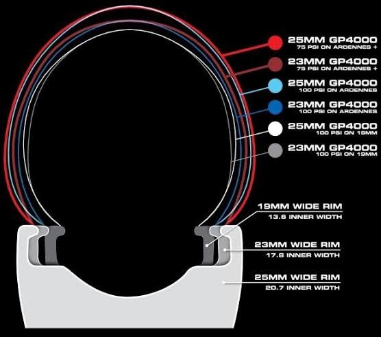

Du kan kika här:
https://silca.cc/blogs/journal/1183...-resistance-and-more-part-1-how-we-got-to-now
Troligen är däcken i grafen (med bredd och höjd) Continental gp4000s, som möjligen är lite bredare än andra däck vid samma angivna bredd. Och så testar de ju bara upp till 19.5 mm fälginnerdiameter. Men det visar ju trenden.

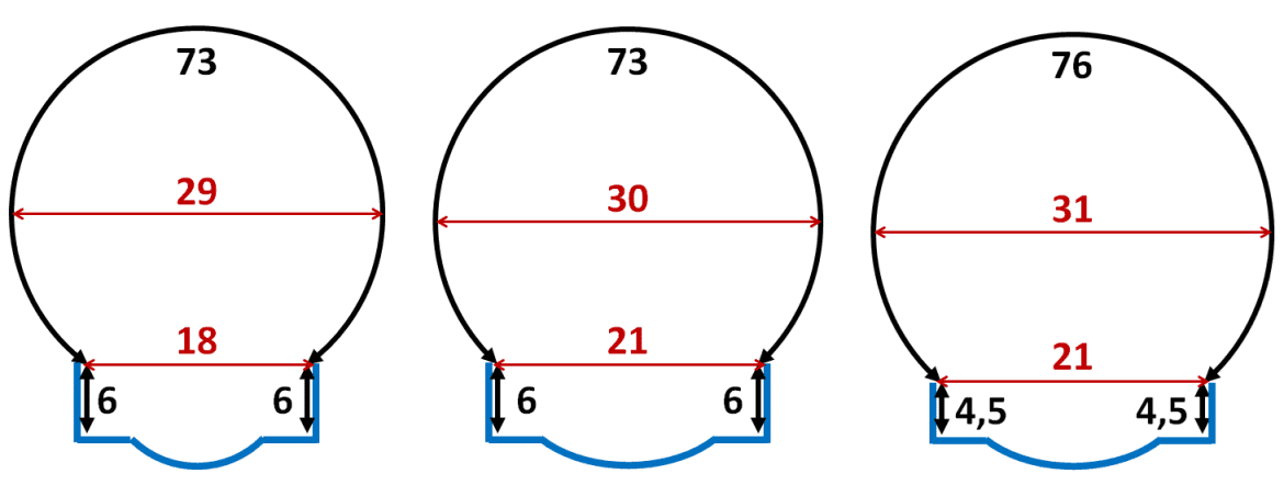

Principia sa:
Jag köpte ett par sådana i 28 för ett par månader sedan. Blev 29 brett på mina dt-fälgar som är 18 mm breda invändigt.
Det är inte raketforskarsvårt att ganska exakt uppskatta vad som händer med ett däck när man flyttar det från en 18 mm till en 21 mm fälg.
Den 3 mm extra bredden på fälgen förlänger däckprofilens omkrets med 3 mm.
Dela med π och du har diametern, alltså +1 mm bredd.
Så om däcket blir 29 mm på 18 mm fälg blir samma däck 30 mm på 21 mm fälg.
Givet att fälgarna har lika höga kanter.
Låt säga att den bredare fälgen dessutom har 1,5 mm lägre kanter blir det ytterligare 3 mm ökad omkrets och 1 mm ökad bredd.
Ofta finns bilder på fälgprofilen så att man kan uppskatta om kanterna är relativt höga eller låga.

Sixten Fors sa:
Principia sa:
Tack!
Då blir det 25mm då. :-)
