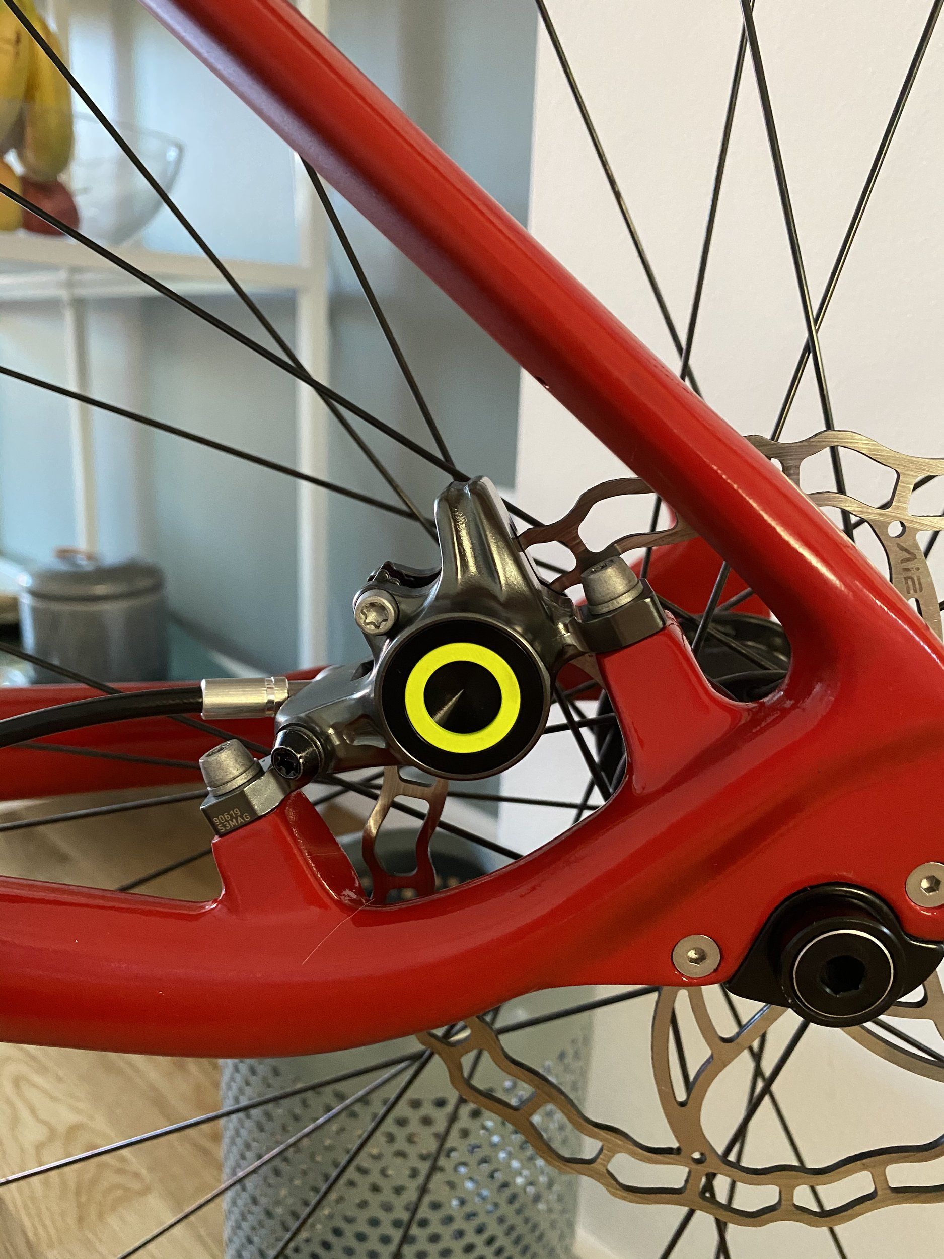

Update!
Tyckte det var dags för en print på bågen, då den sett lite naken ut.
Sid gaffeln är ju dekaltrimmad med krom så varför byta ut ett vinnande koncept? Här finner ni resultat ??

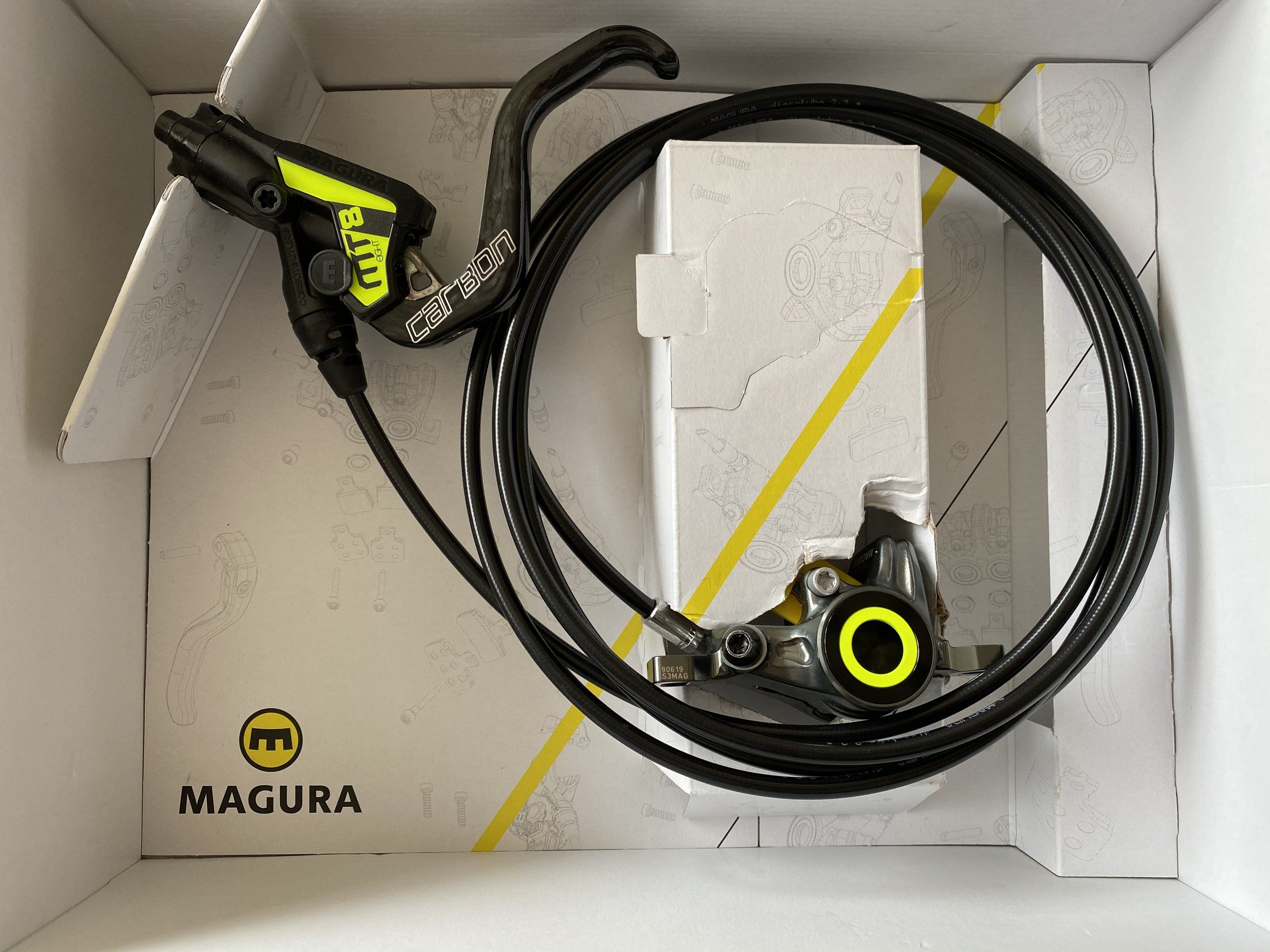

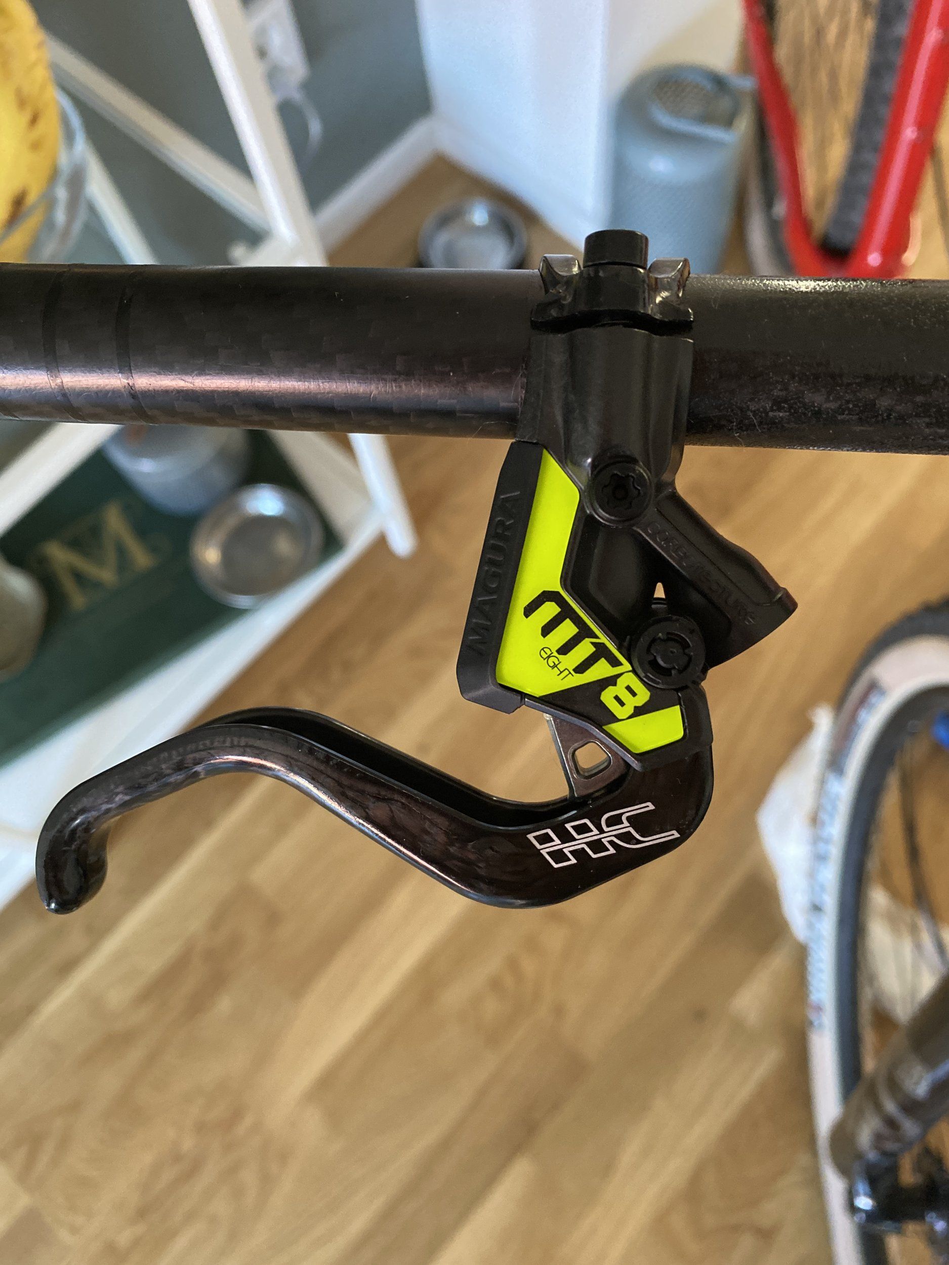

Jag har länge vart svag för magura mt8 race line och gått i dem tankarna länge, dels för viktenmen allra mest för designen och känslan på dem!
Idag blev den lilla drömmen sann och ner i brevlådan damp dessa ner. Bara Take a look at it och chilla ner för snart kommer fler feta delar!

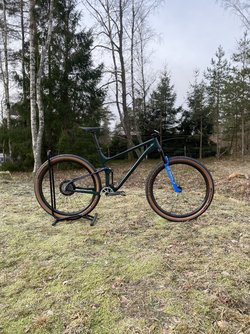

Haft min 26:a ståendes ett tag (Yeti 575), bara inte fixat den. Råkade köpa en till cykel, så då blev det liksom lite mer bråttom att sälja den. La ut en annons och fixade till den. Var bara tvungen att testa en repa runt Kungsberget. Mkt positivt överraskad... både hur bra den faktiskt klarade sig över stök, men framförallt hur kul den va. Sen är det lite oklart hur mkt av det som kommer från geo mm & hur mkt som är faktiska däckstorleken. Hur som så står den i förrådet igen :)

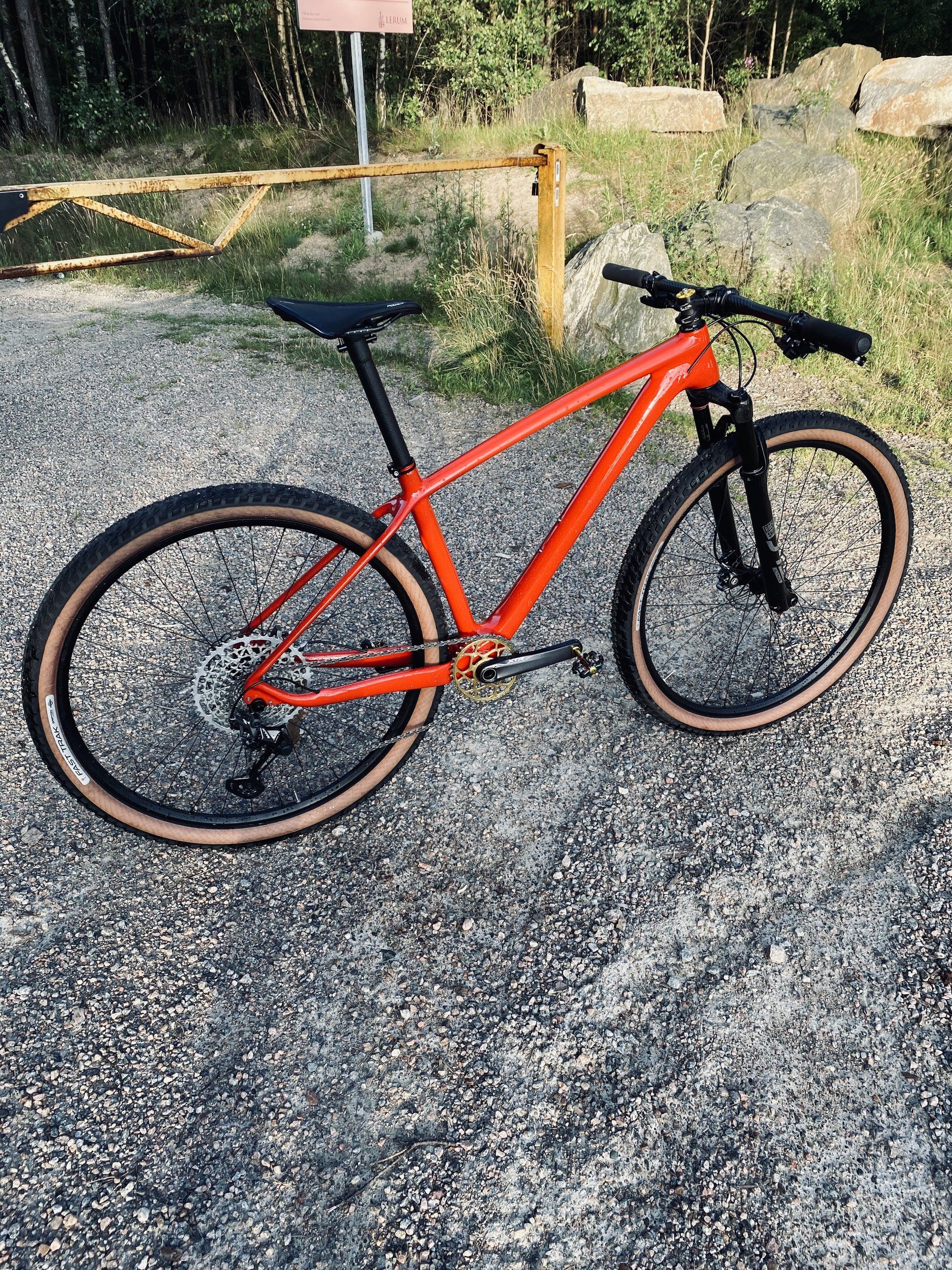

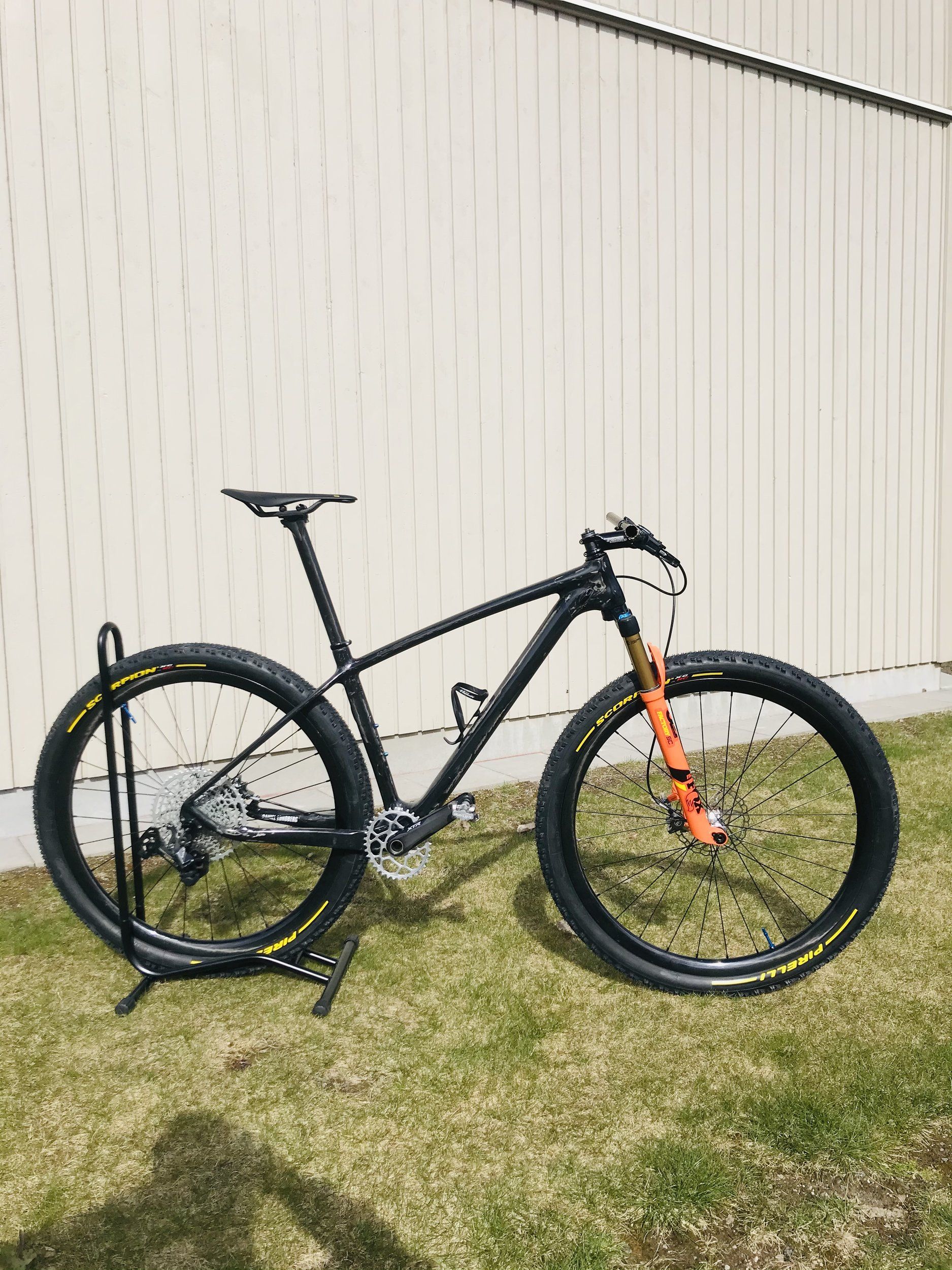

Efter ett par veckor åkning på denna båge kan jag bara säga ”wow den är fan snabb alltså!”

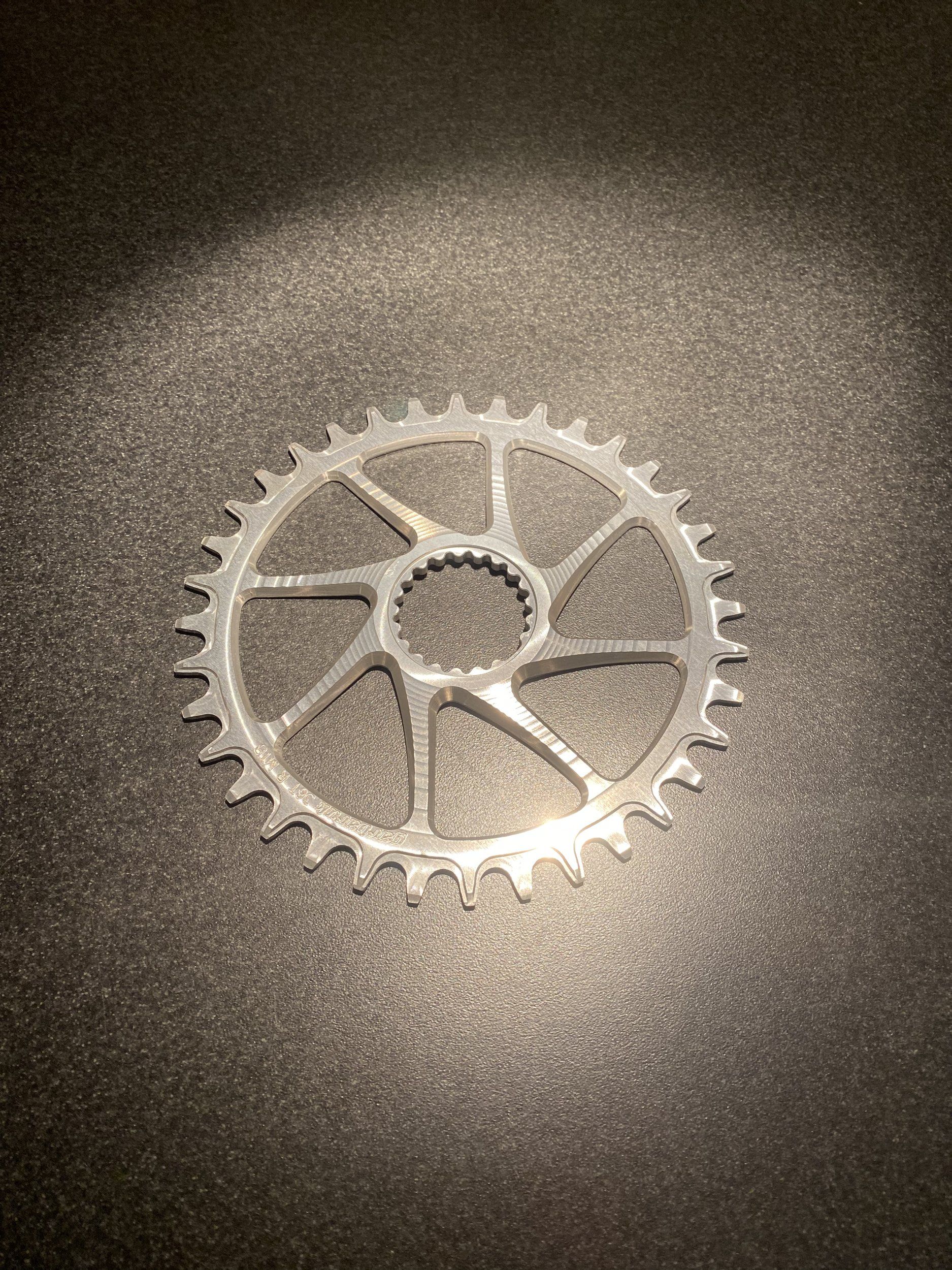

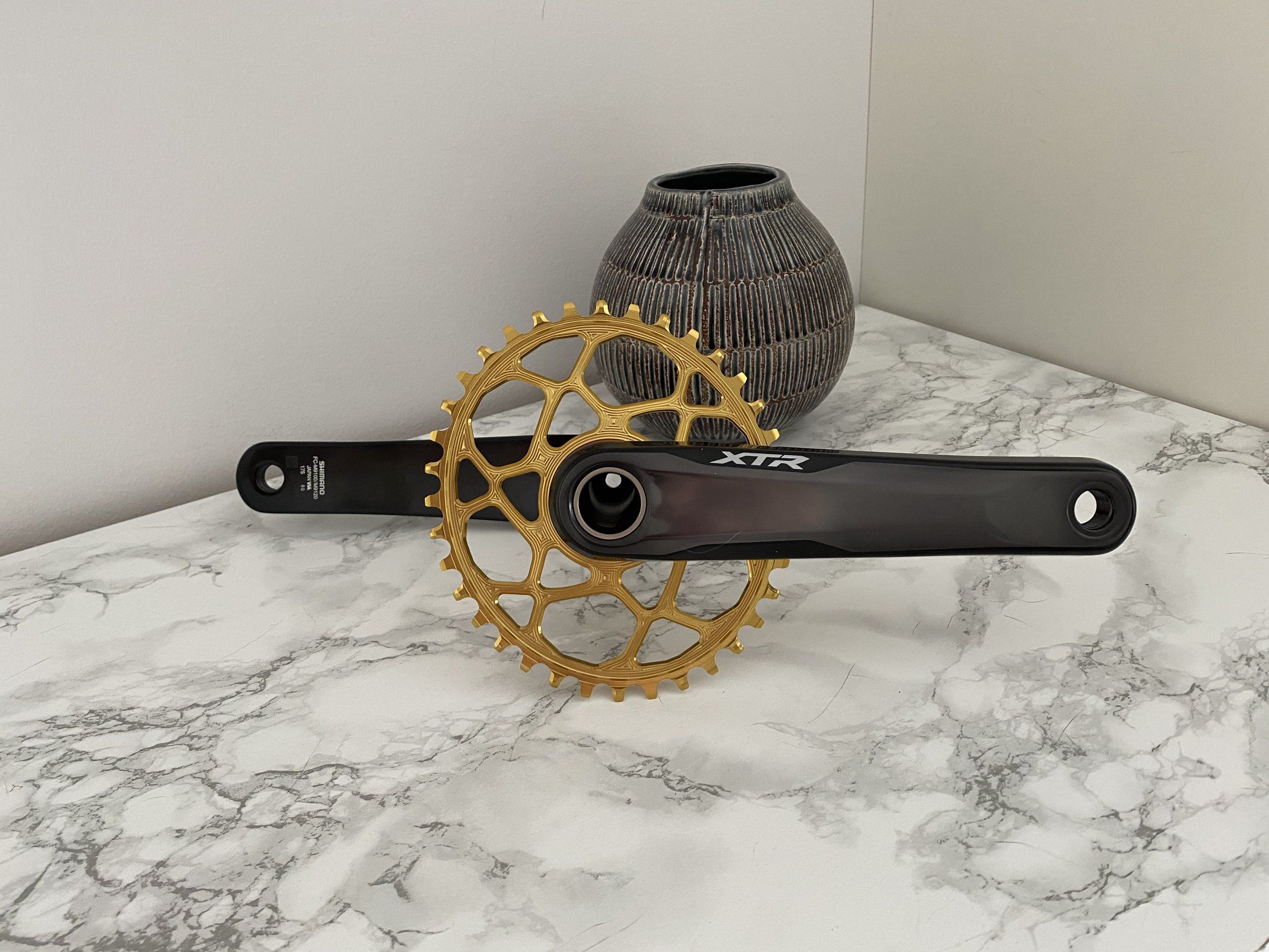

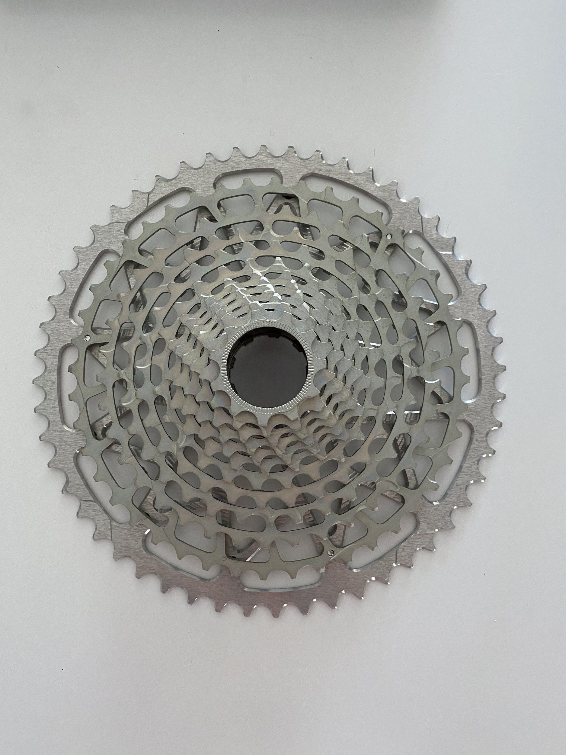

Det är något speciellt med denna cykel, så responsiv och lätt. Otroligt nöjd med utväxlingen med 36T och 10-52 det var en del små skjusteringsr för att få xtr lira helt med garbaruk men är helnöjd!

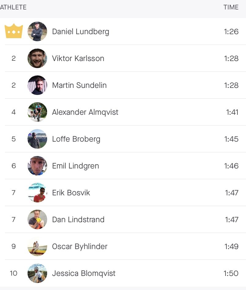

Även kul att Slå Sverige eliten med en kina båge... ni får såklart följa mig på Strava om ni skulle känna för de, eller bara ta en titt på’n..

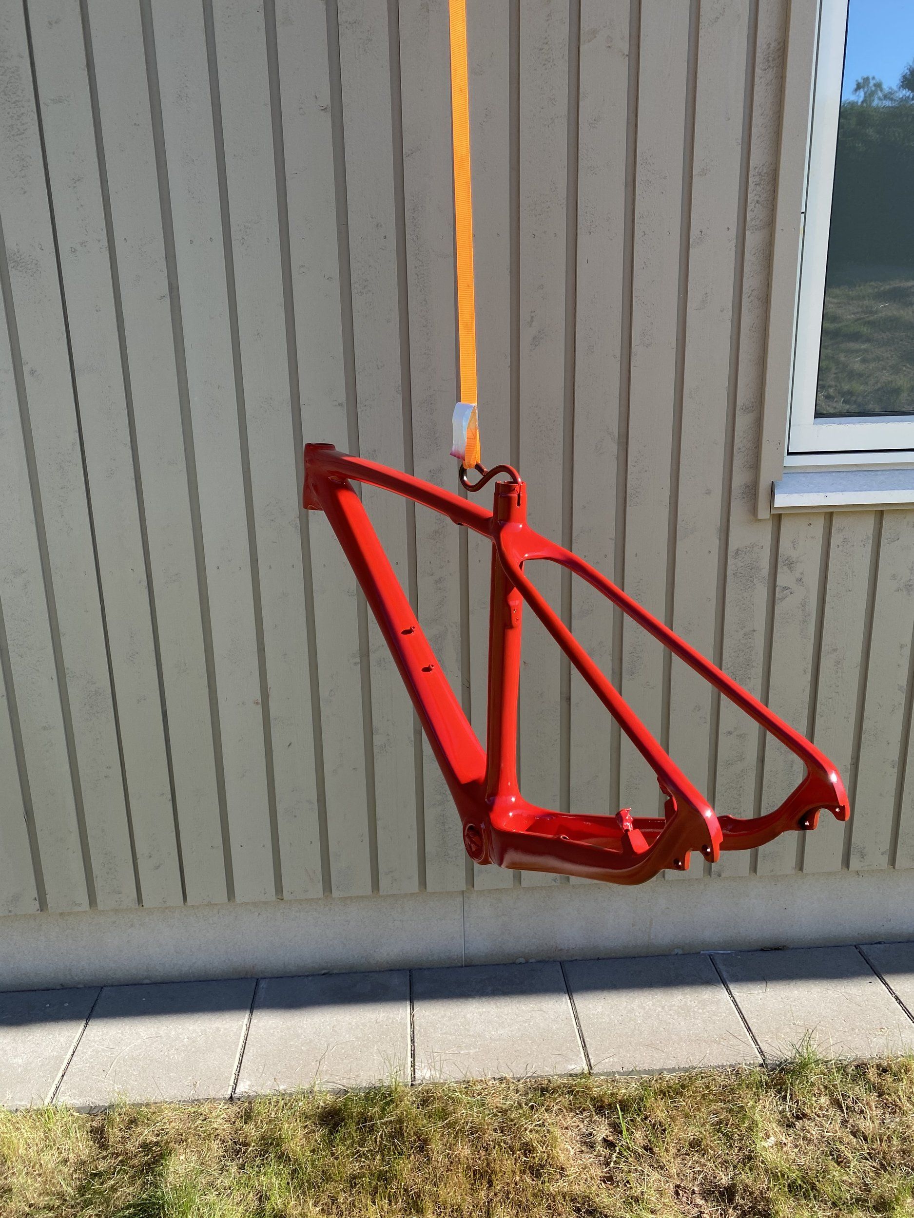

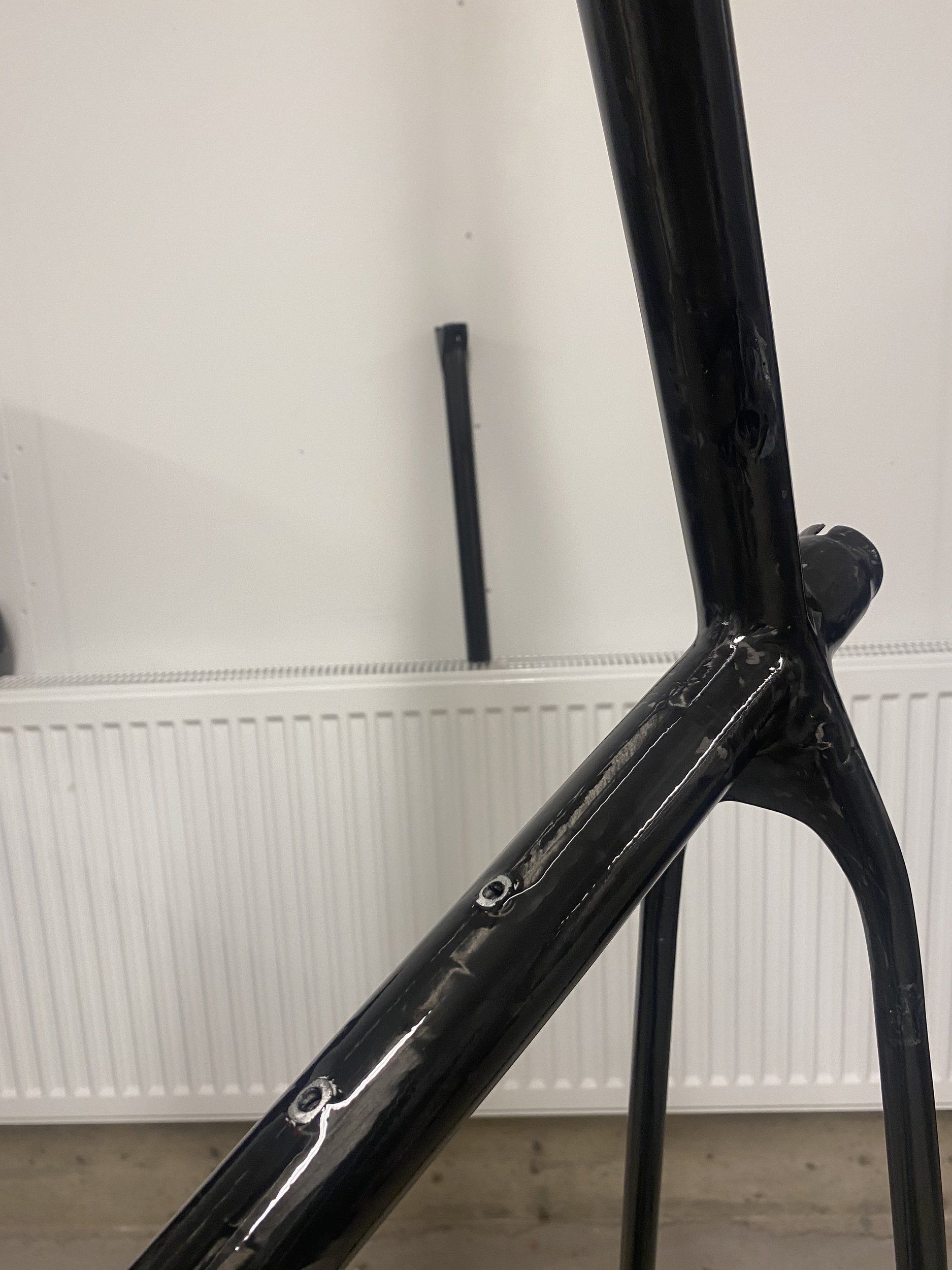

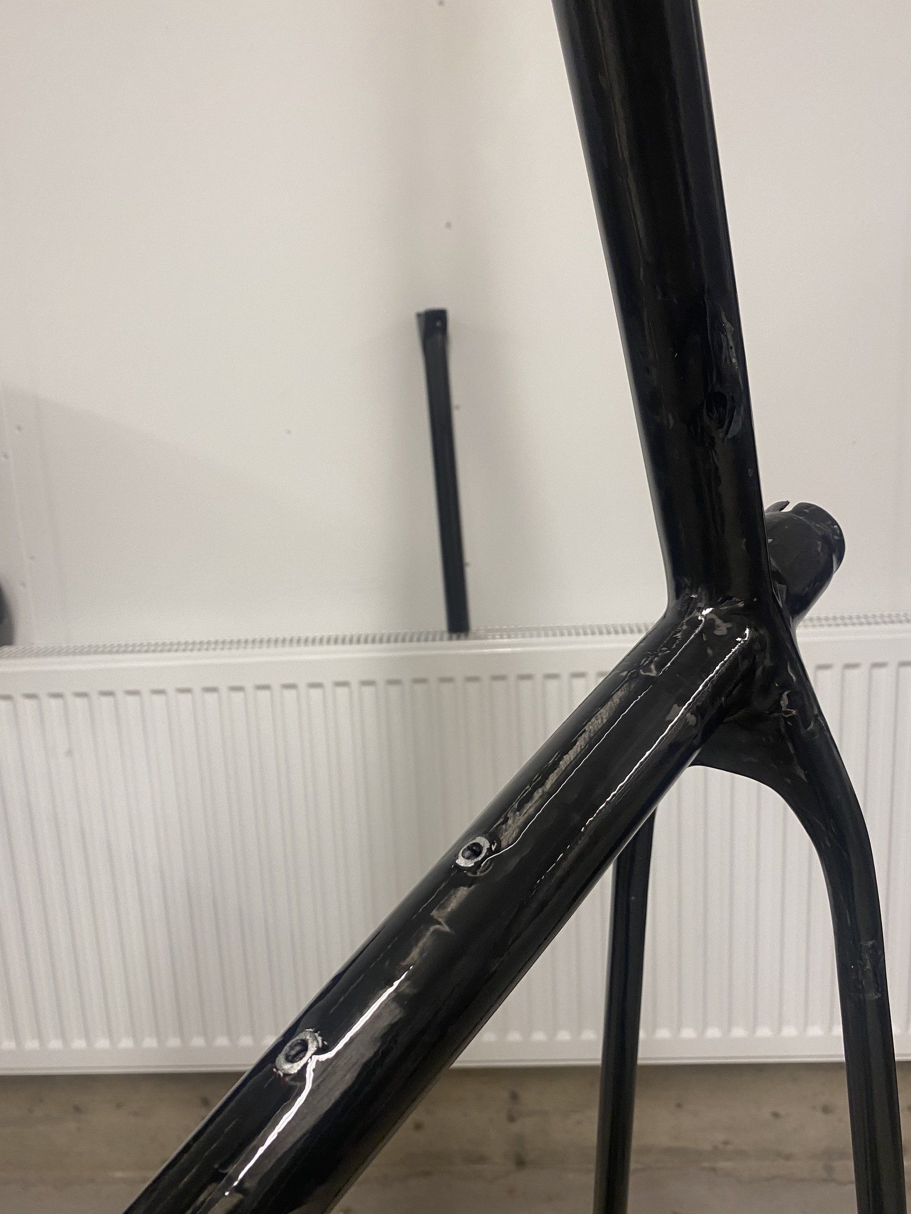

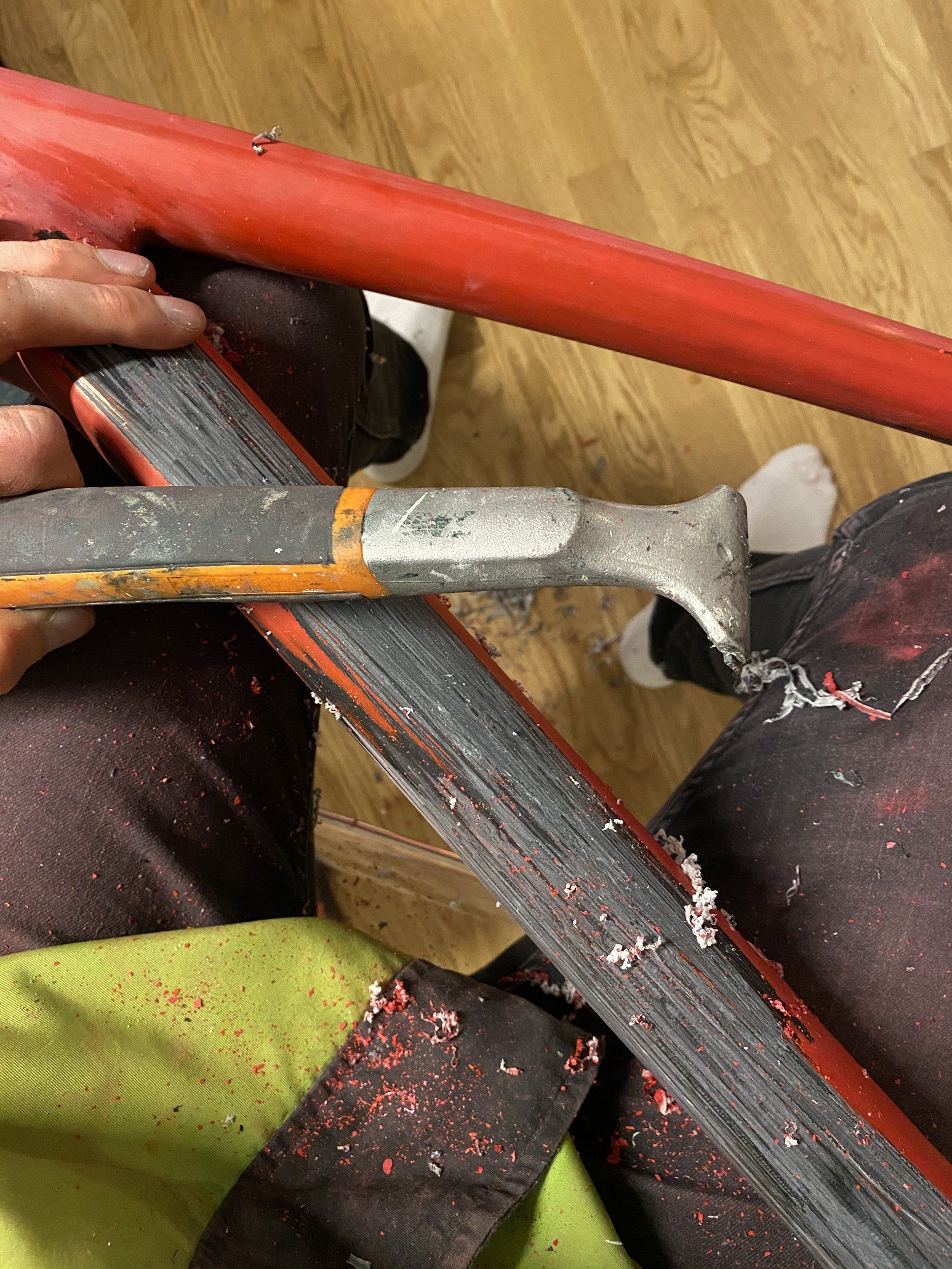

Preview en söndag kväll som denna... jag säger som herren en gång sade, skrapa aldrig en kolfiber ram.. det har tagit tid och det har varit ett helvete (då jobbar jag ändå som målare till vardags)
men så skönt att äntligen vara klar med våtslipning och polering.

Bra skrapat, men du målade den ju röd för typ en kvart sen? Ska den bli naken eller vad är planen?
26 aint dead. [byggtråd]
Ja vet!! Jag är väl den där sorten som aldrig blir nöjd, som alltid vill utveckla och bara gå framåt...
Men denna gång har jag lovat mig själv att detta blir den sista designen jag kör på denna ram.
Denna design kommer köras helt naken med relativt lite kulörer, en del oilslick detaljer.
Cykeln i sig kommer får mycket nya uppdateringar inför 2021 och jag hoppas kunna ha en otroligt snabb och lätt cykel lagom till vitsipporna slår ut..

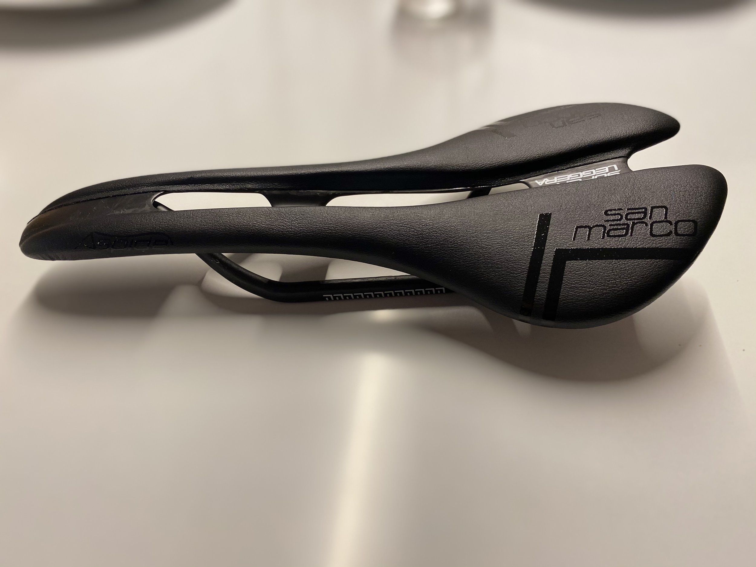

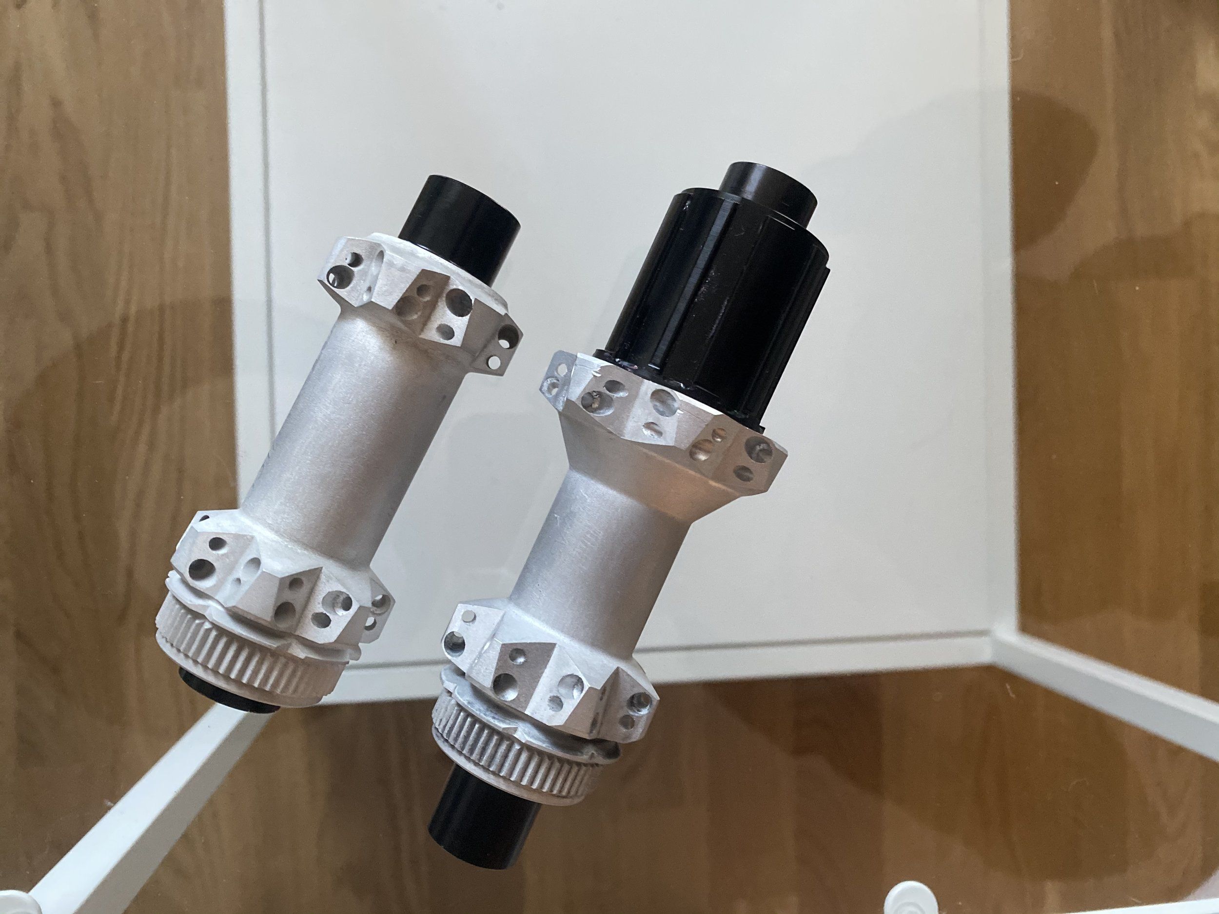

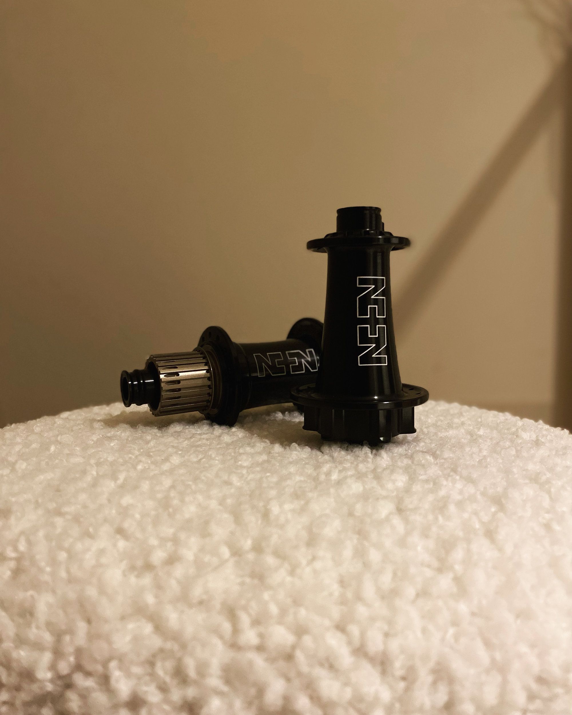

Uppdatering!

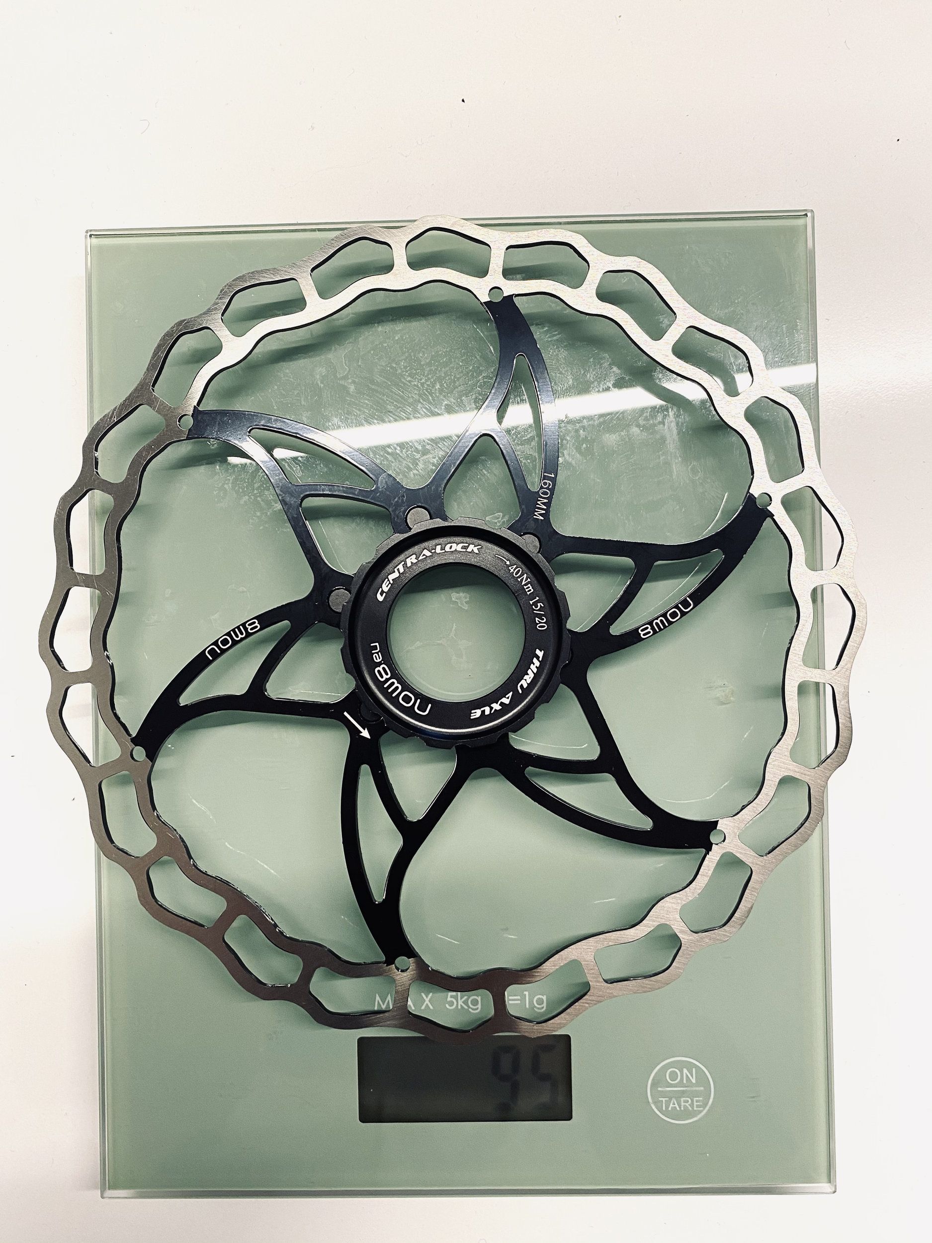

Flera uppdateringar har börjat trilla in ett par dtswiss 240nav som jag aveloxerade och mattpolerade, tankarna har gått i att oilslick coata dem lik de nya 240 naven som dt släppte till vm och endast i sram utförande... vi får se vad som händer där.
Dessa nav skall iallafall prydas utav now8’s nya centerlock skivor som endast väger 95 g (89g enligt deras sida) jag kommer även byta ut beläggen på mina mt8 till trickstuff och pryda oket med titanium
Sist men inte minst så har jag även fått min selle san marco sadel i full kolfiber med skinnklädel och blygsamma 98gram.

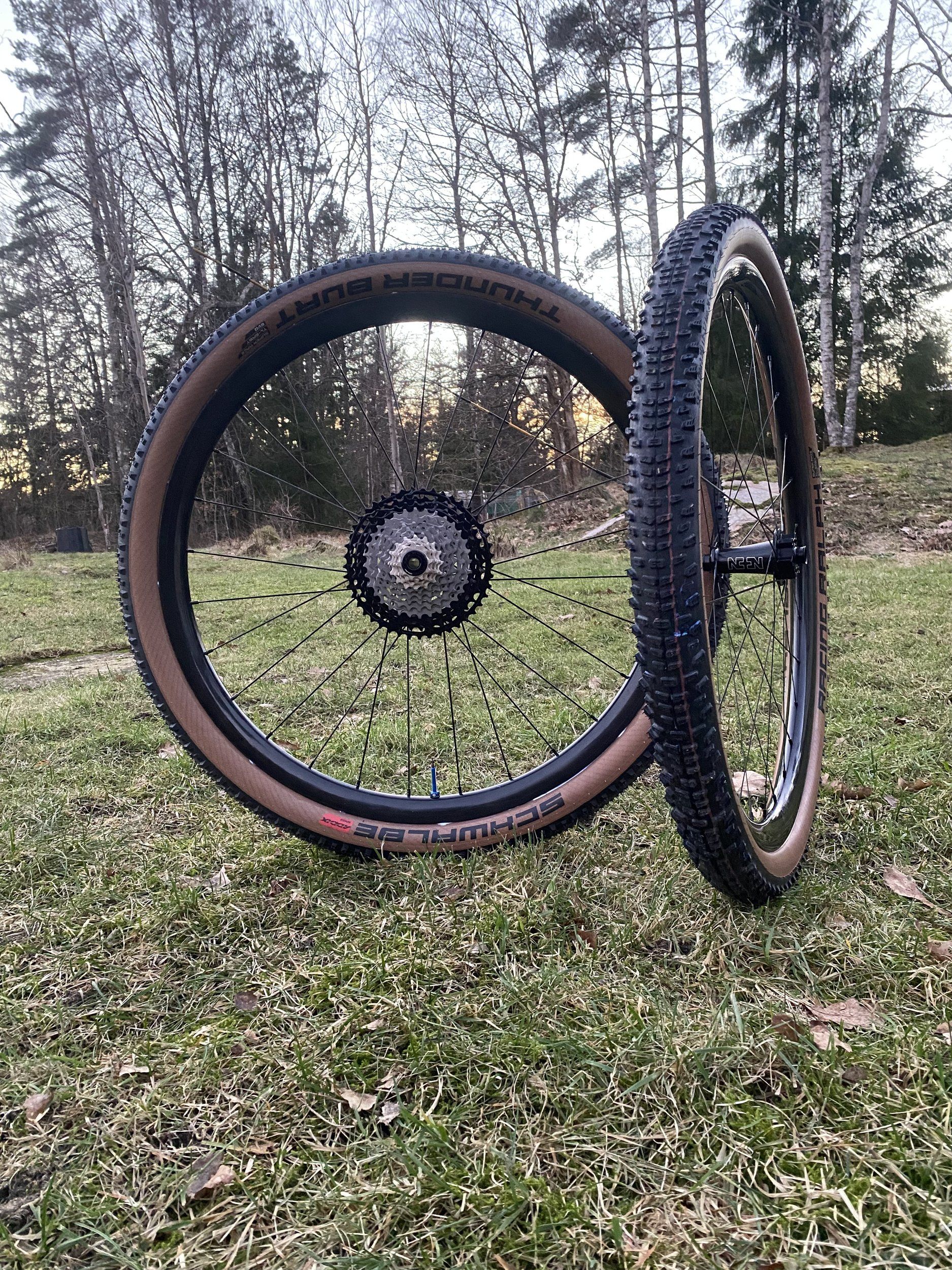

ÄNTLIGEN!

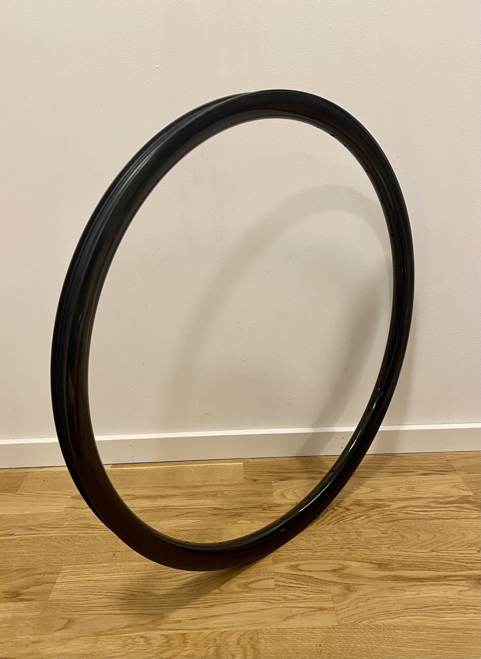

Äntligen efter 3 månaders väntan är dom hemma, mina custombyggda kolfiber fälgar i måtten 28x34x30.
240s naven har även fått sin dom. Det blev högglans polerat och efter timmar utav maskinpolering blev jag faktiskt otroligt nöjd.
Kommer åka på svarta ekrar men med en liten ?’ s touch på de hela med oilslick ekrar vid ventil och blå muc off ventiler som ni ser på bild tillsammans med ny kedja.

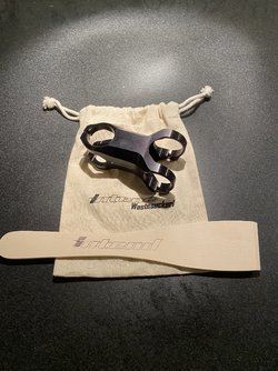

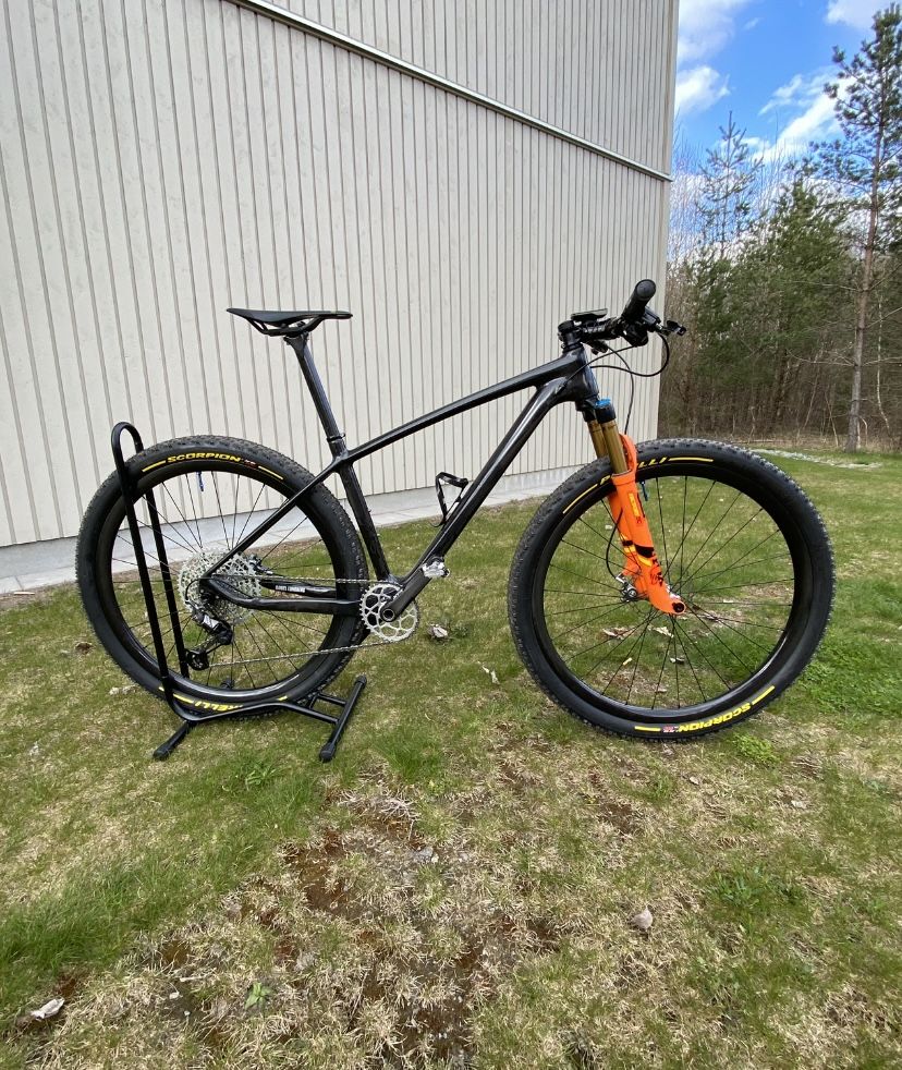

Som ni ser från tidigare designs så har jag nu köpt mig en Fox factory 32 stepcast gaffel.
Men jag har även lagt en italiensk touch på det hela med en 12 graders extralite hyperstem tillsammans med ett guldigt kolfiber styre från FRM och en 142mm bred kolfiber sadel ifrån fizik och även ett par pirelli scorpion rc xc
Jag väntar på att påskharen skall komma med ett par extralite handtag, Xtr reglage och ett par kol komponenter ifrån HOPP Carbon sedan är det dags för invägning och

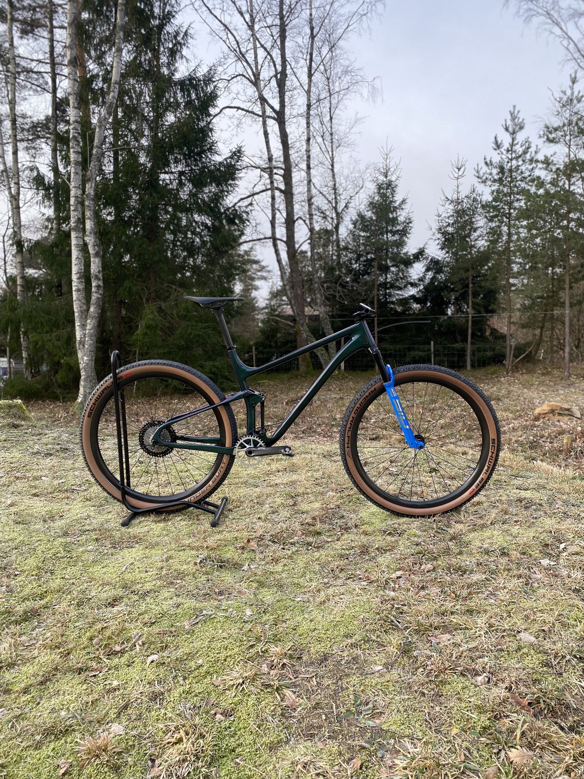

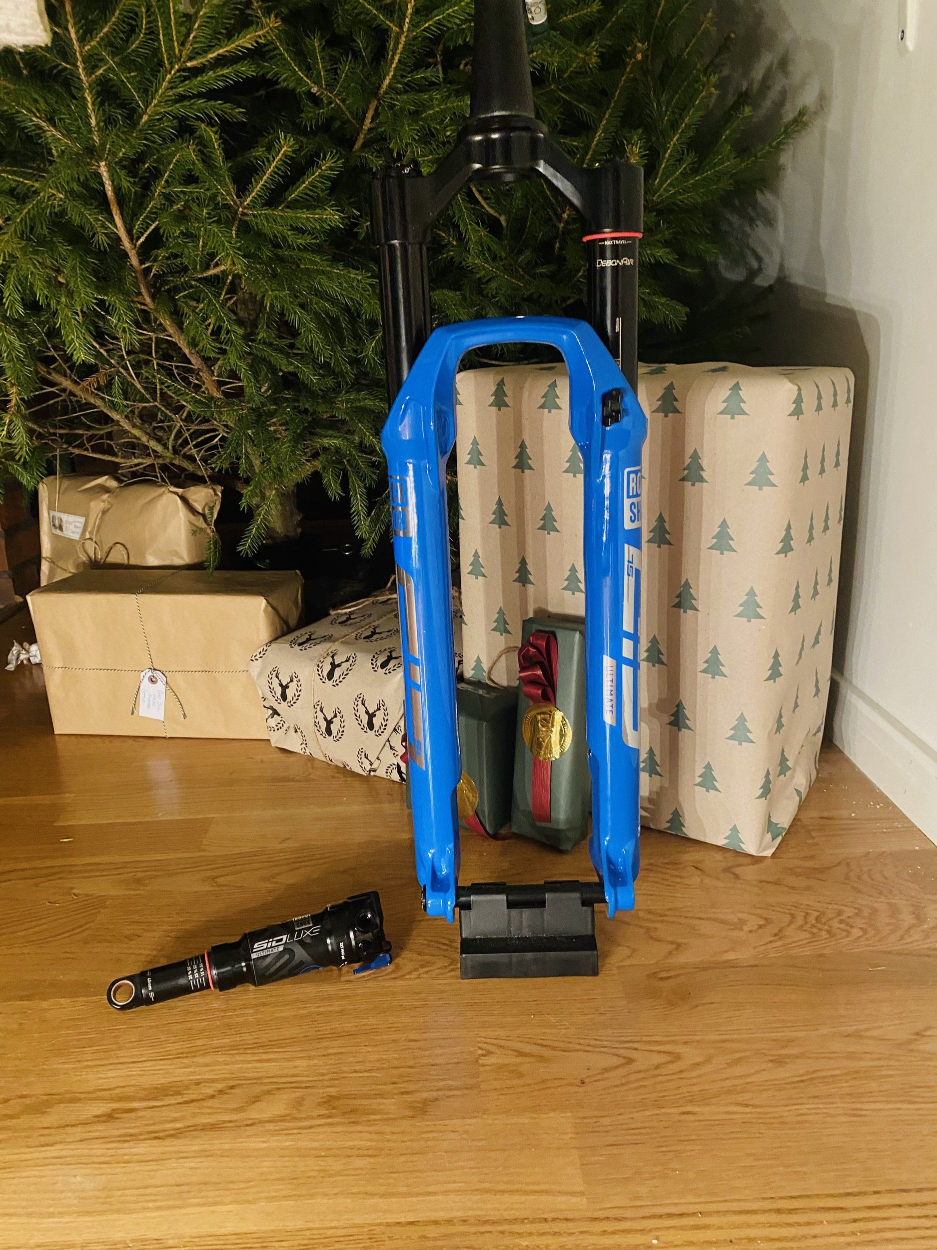

Nytt år nytt ÅK!
Som jag lovade sist så blev de den sista versionen på den gamle nakna kinesen då (ramen) såldes vidare och lever nog ett något lugnare och finare liv nu.

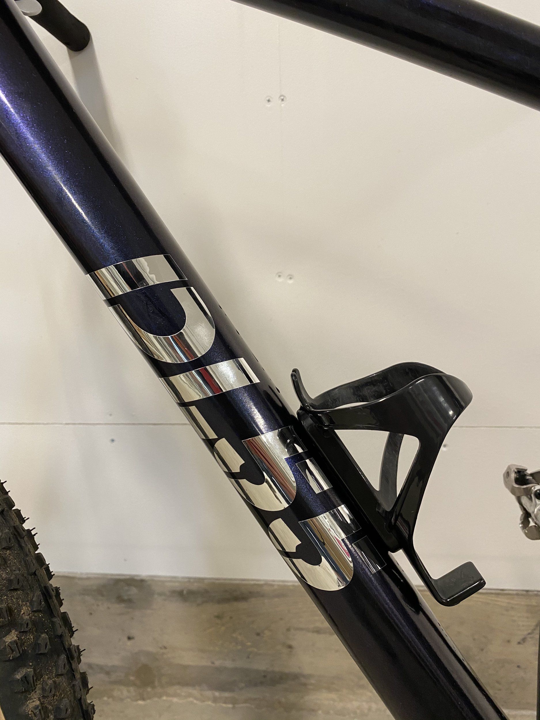

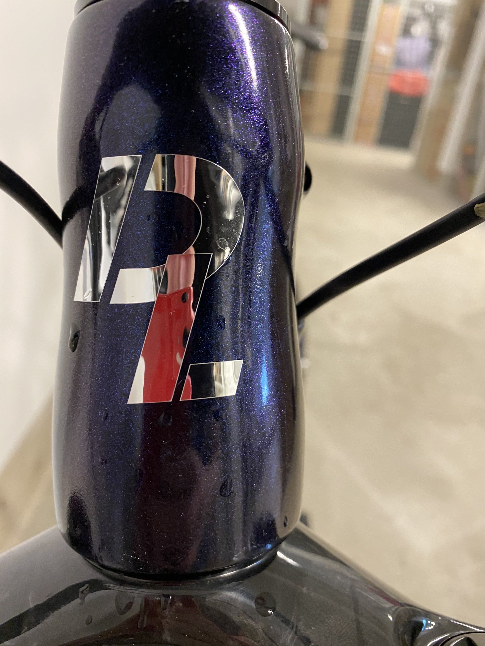

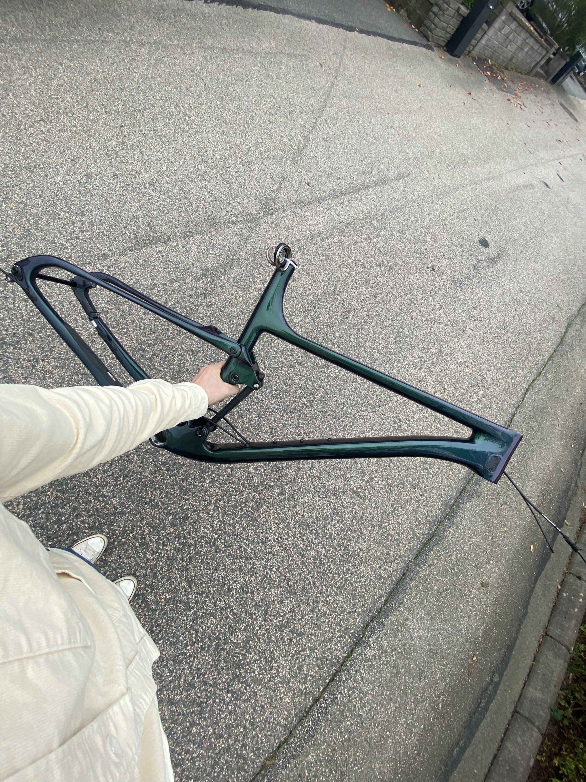

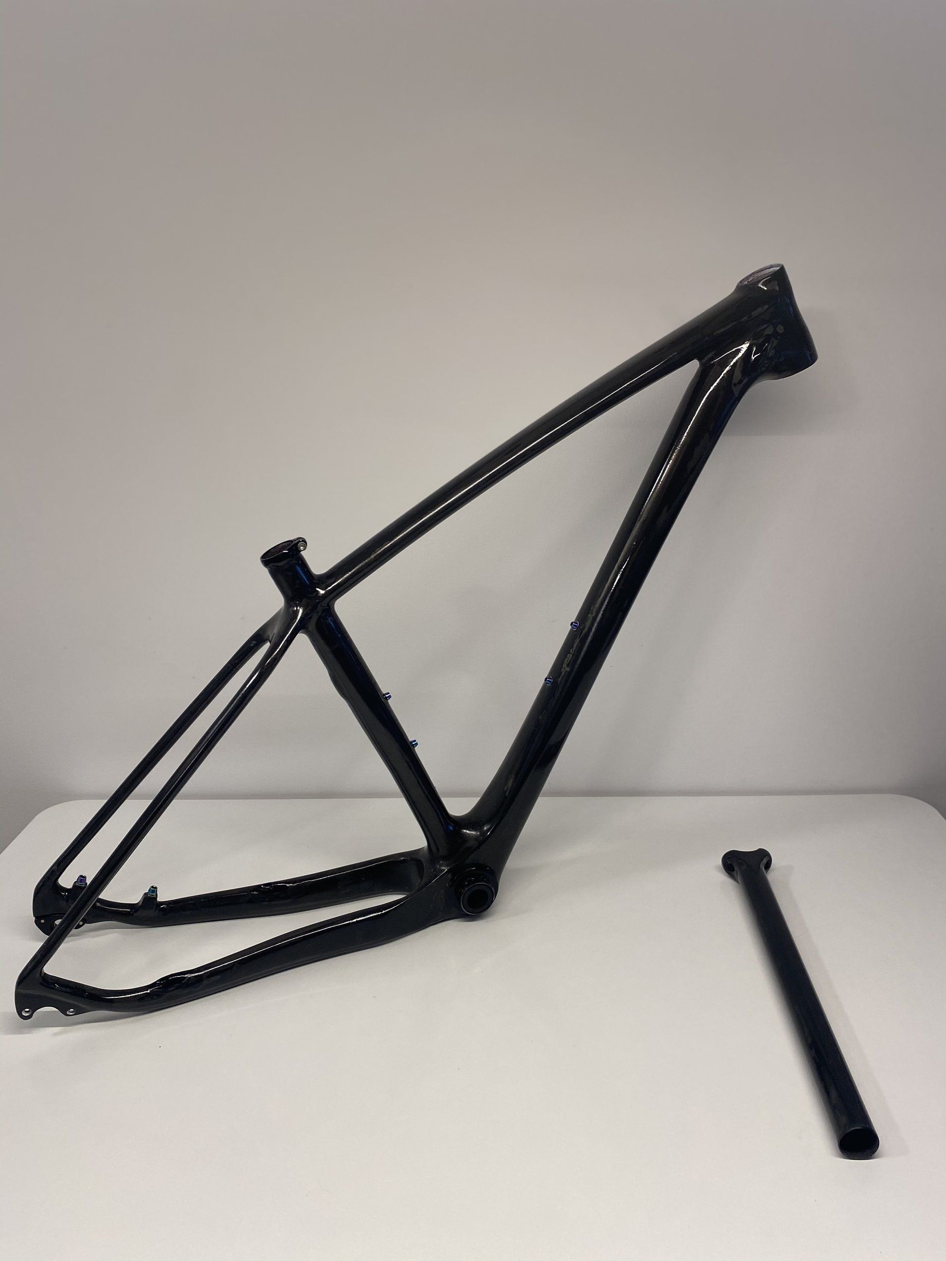

Efter en hel del planerande och funderande så tog jag mitt förstånd och köpte mig ännu en kines, denna gång i den populära formen FM936
Och den minst lika populära kulören bland 12 åriga kickbikers ( kameleont/oilslick).

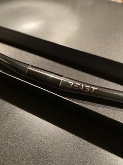

För att väga upp detta så vägde jag upp kvalite före vikt på resterande prylar och oj vad bra det blev, mestadels från små företag i Tyskland som verkligen vill hitta bättre lösningar än de stora bolagen. Här kommer ett par mobilbilds urklipp på det som leverat och byggts ihop hittills.
Ram: Carbonda FM936 L
Drivlina/broms: Shimano XTR / Garbaruk

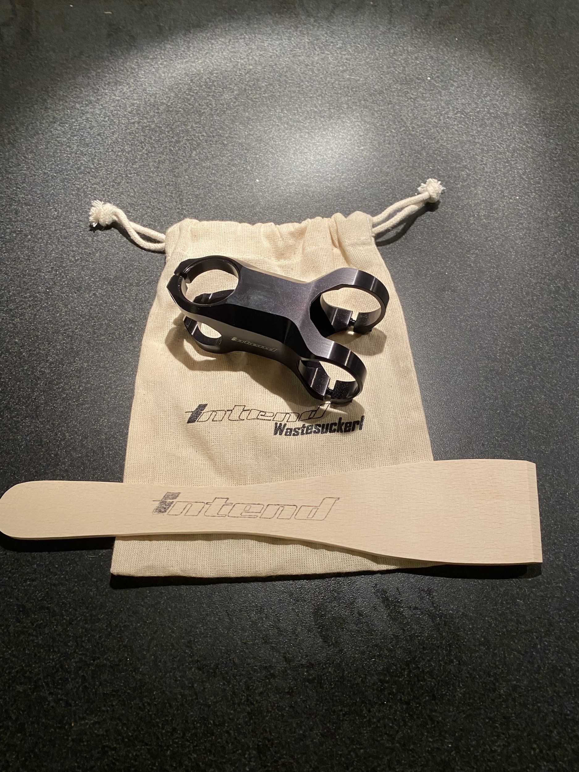

Stem: Intend grace trail

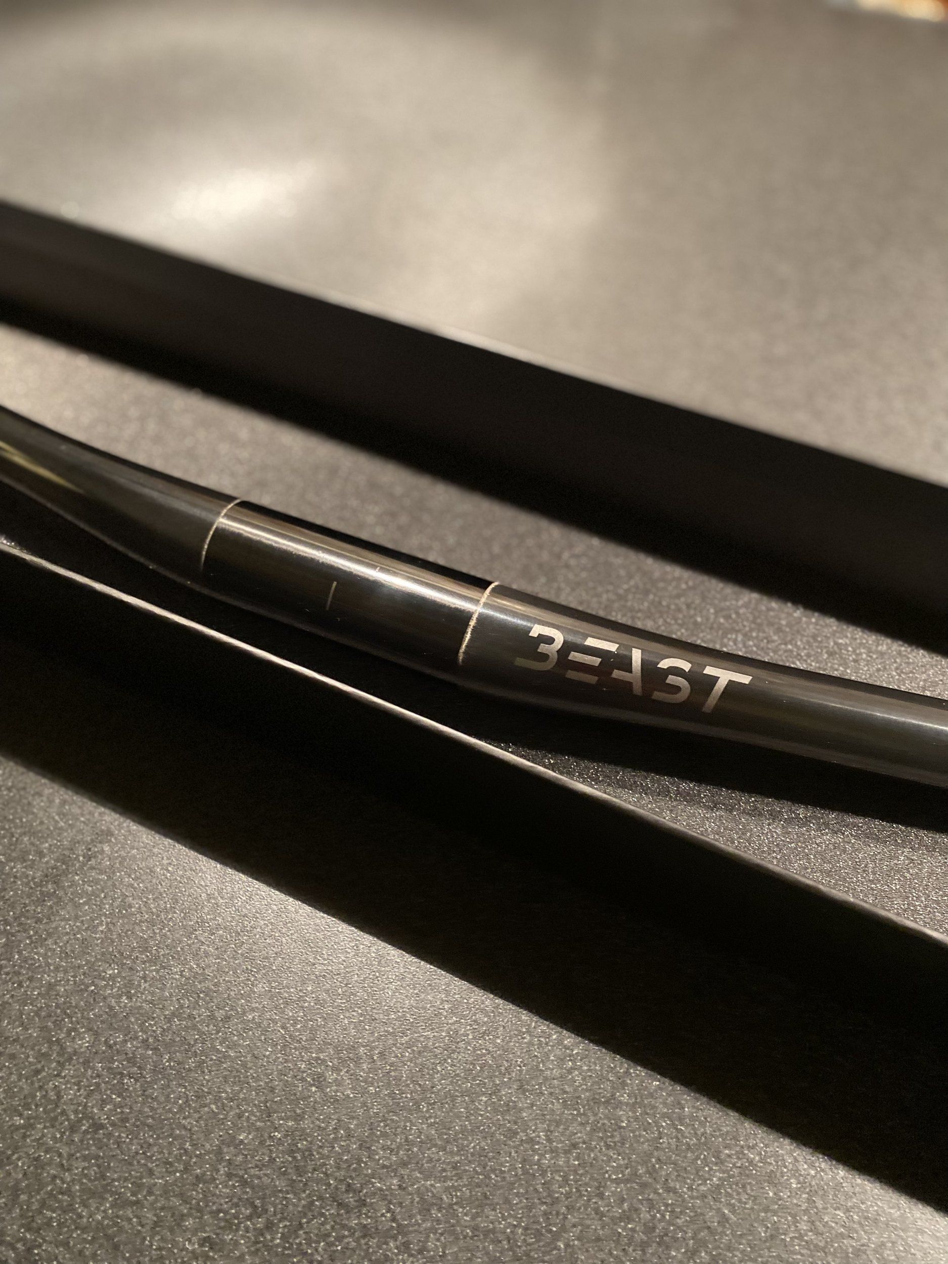

Styre: Beast the flatbar 2.0
Handtag: Esi chunky
Remote: Rock shox onelock 2i1
Gaffel: Rock shox sid ultimate SL 100
Stötdämpare: Rock shox sidluxe
Hjul: Nonplus nav/cx-ray/ noname fälgar på 350g.
Däck: Scwalbe Racing ralph/ thunder burt med
Slanglöst och mucoff ventiler
Ett paket som jag väntat på väldigt länge och som är mest efterlängtat är från brakestuff som hjälper mig med custom bromsskivor i 180/160.
Det och och övriga detaljer för en färdigbyggd cykel får ni se i nästa inlägg!
