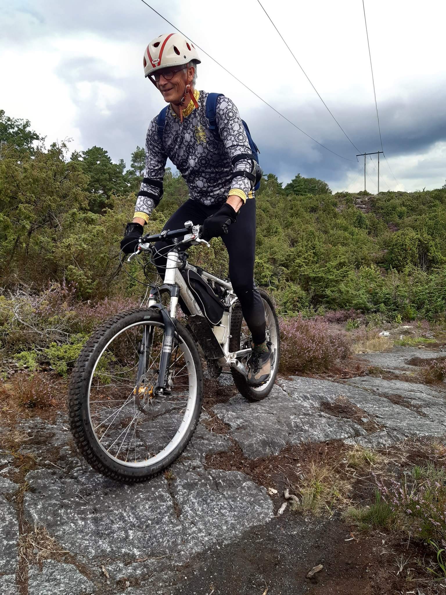

har även jag liknande önskemål.
har på min 26a med 40i-fälgar fn fram gamla nobby nic 2,35 vilka ger uppmätta 62 mm bredd och faktiskt sväljer fint i sann plusanda. ser ut som på bilden nedan.
tyvärr har både nobby nic och hans dampf kommit att endurofieras med större sidoklossar vilket säkert kan vara bra på smalare fälg, men knappast på bred.
bak har jag kört mountain king protection 2,4, uppmätt 62 mm. bra rull, bra rollover, helt ok grepp men känsliga sidoväggar som återkommande spacklas med sikaflex.
när de är körda tänkte jag flytta nn bak, och fram montera ardent 26/2,4. dessa har oanvända ett b2b på 156 mm, villet är några mm mer än nn 2,35 och nära gamla nn 2,6 (29) som jag nu nyss kunde mäta till 158 mm.
ligger b2b däromkring har det alltså funkat bra för mig. ett bra riktmärke. många däck ligger kring 150mm, oavsett om det står en bredd på 2,35 eller 2,5.
