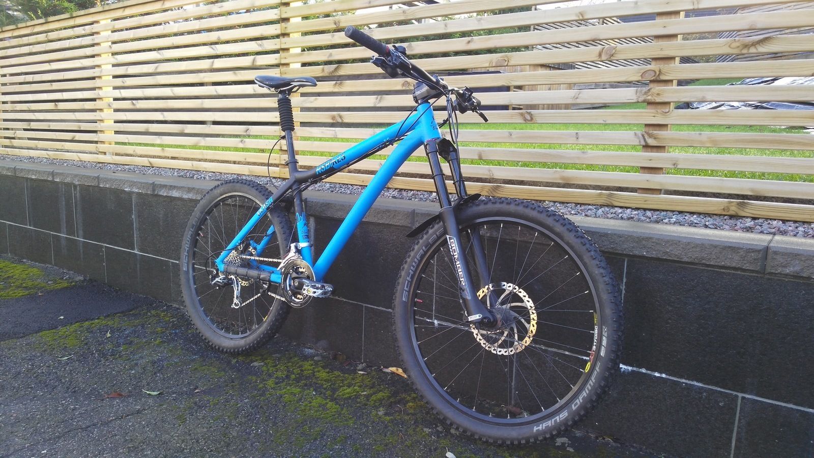

Samma ram som jag byggde på.
Gaffeln vägde 1800 innan styrröret kapades, hjulen väger 1800. Visst går det att spara några hundra gram där, men då ska man har tur med inköpen om det inte ska springa iväg i pris... Däcken är NN folding LiteSkin.

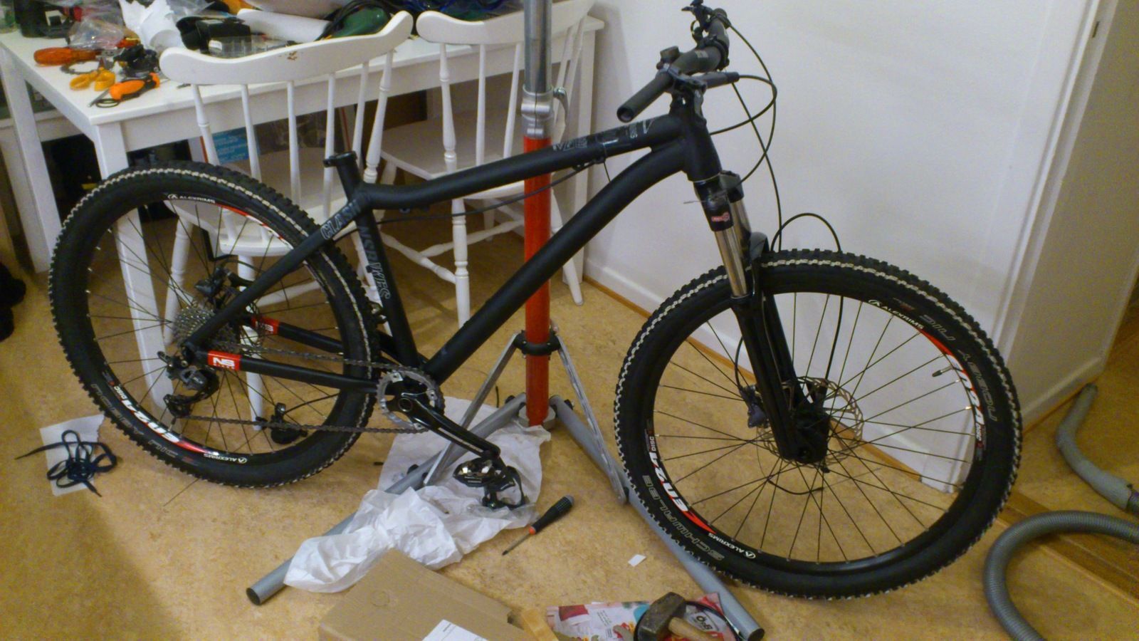

Jag håller på med ett budget-bygge på en clash 2018 med 100mm gaffel (då jag hade alla delar utom styrlager (is42/52) liggande, tanken är att uppgradera gaffel i framtiden), mobilen är kass så ursäkta bildkvallen.,
Köpte ramen på CRCs kampanj för 1600kr för några månader sen, men såg de hade den under black friday dealsen nu innan för 1250kr med.. kändes ändå som jag fick ett OK pris.
Valde ramen mest pga den lite modernare geometrin i kombination med 26", QR, BSA osv så jag kunde köra med gamla delar.

Discomike: Den ser riktigt fin ut. Skönt att se att det "funkar" med en 100-gaffel så jag inte behöver oroa mig.
