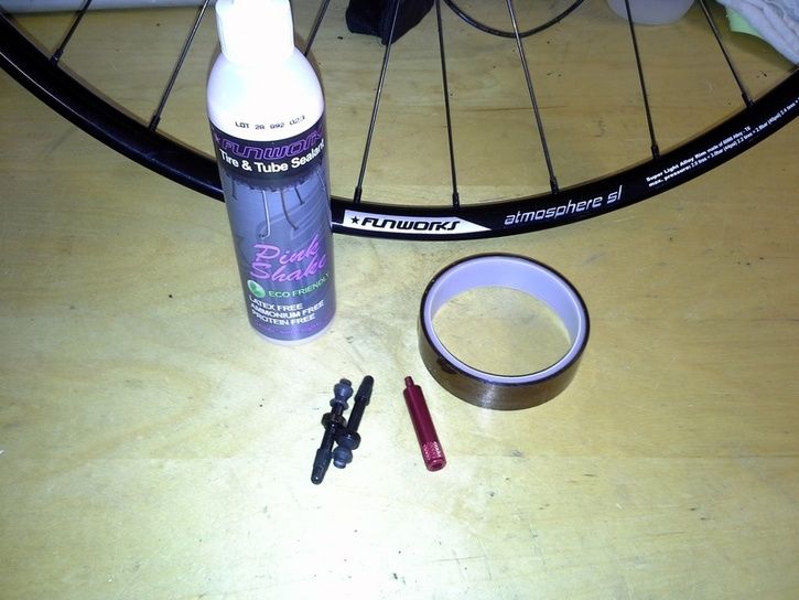

Kommer också från de där blysänkena till Rovalhjul 2kg++
Blev ett par Dt 240 med Fun Works Atmosphere XL fälgar för mig
http://www.actionsports.de/en/wheel...ere-xl-comp-race-laufradsatz-29er-1640g?c=401
Velade länge kring ZTR Crest-fälgar men kännde att de skulle vara på gränsen till för klena, nästa steg skulle varit Arch eller Pacenti tl28 men när det börjar skilja 100€ så fick det bli en chansning på dessa, 23mm innebredd avgjorde velandet...
