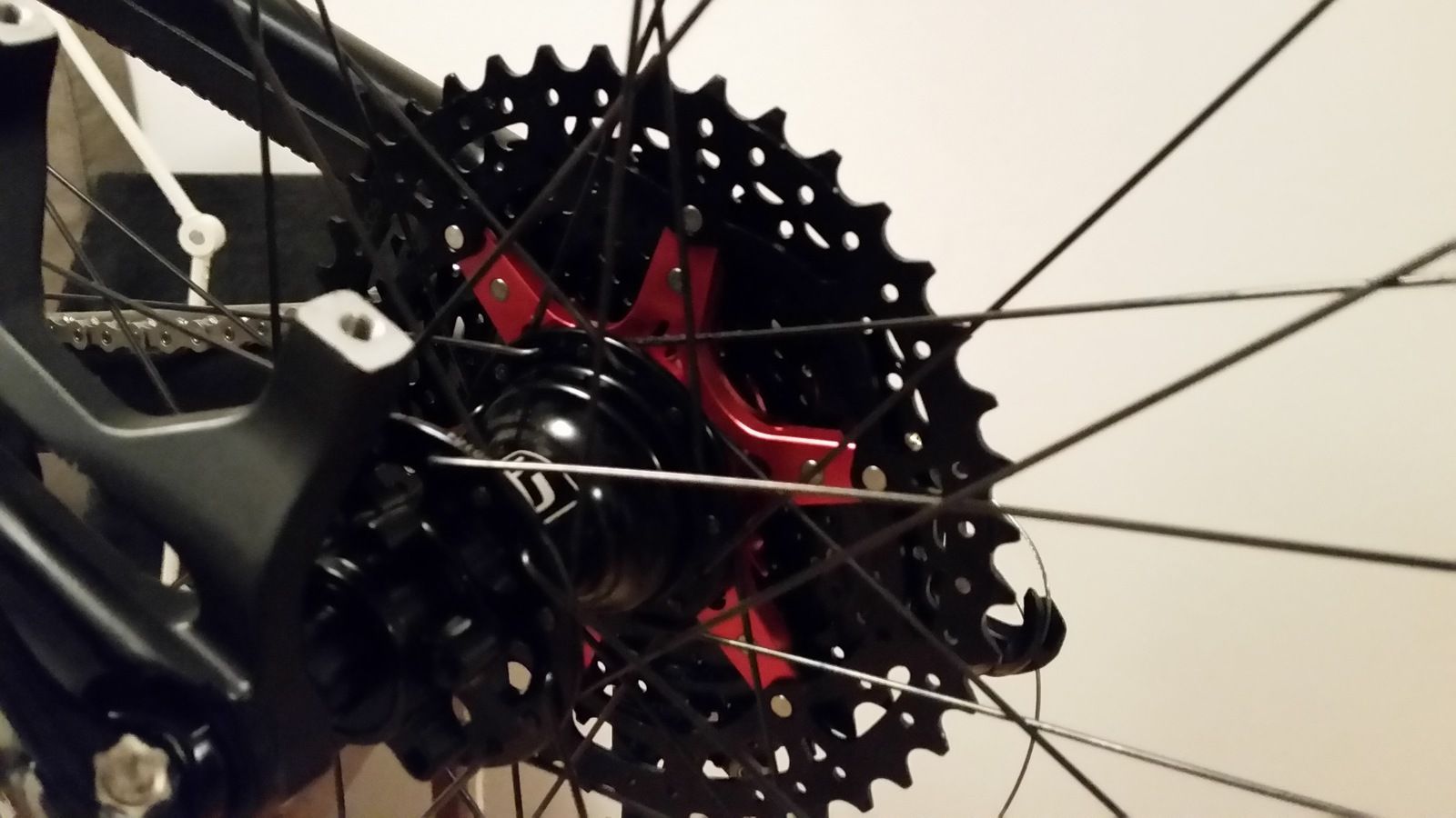

Jag har samma bakväxel som dig och vad jag har lyckats läst mig till så ska det inte vara några problem att köra både 40 och 42 tänder på kassetten. Får förmodligen skruva en del på b-tension dock.
Sunrace har en väldigt fräsig 10 delad kassett som går upp till 40 eller 42, sa jag att den finns i svart också :)
2x10 till 1x10 använda lilla klingan?
moggli sa:
Vad växeln beträffar ska 11-46 (eller motsvarande) gå bra, iaf rent teoretiskt.

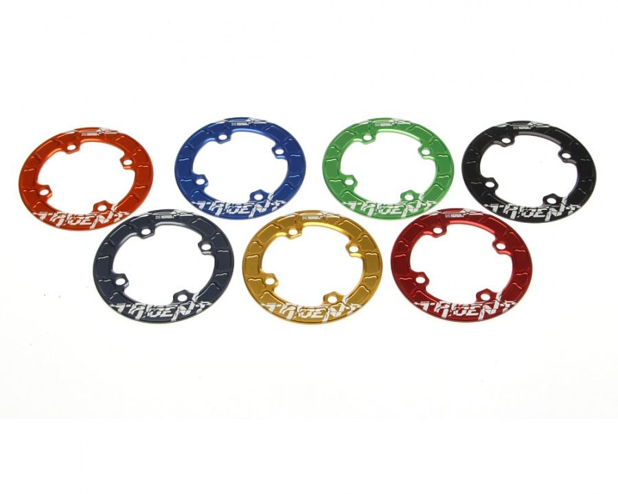

Då moggli och ax3l säger att jag skulle kunna byta min 11-36 kasett till iallafall en 11-40 kasset har jag bestämt mig för att köpa en superstar component 30t klinga med 104 bcd alltså använda stora klingan. Nu undrar jag om det räcker att använda följande bashguard (se bild) som skydd eller om det är snålt och man ska satsa på en dyrare bashguard med kedjestyrare?
    49.4 KB · Besök: 44
Sunrace 11-42 i svart
    116.4 KB · Besök: 61

30t är en väldigt liten klinga, speciellt om du har mindre än 29" och du idag mest ligger på stora. 32 eller möjligen 34 är väl vad som brukar vara standard. Med det inte sagt att en 30 är fel, men tänk två gånger bara.
Vad bash eller styrare beträffar, ta det efter hand säger jag. Bashen gör väl inte så mycket nytta med singel fram eftersom kedjan ändå täcker nästan hela drevet?
H. sa:
Hur bra mår kedjan om man bonglar i en sten?
Jag förstår din poäng, men med tanke på att de flesta jag sett kör utan bash och ändå inte byter kedja efter varje tur förefaller det som att den klarar en sådan smäll eller två.
Man gör som man vill. En bash eller taco är en billig försäkring, både i pengar och vikt.
