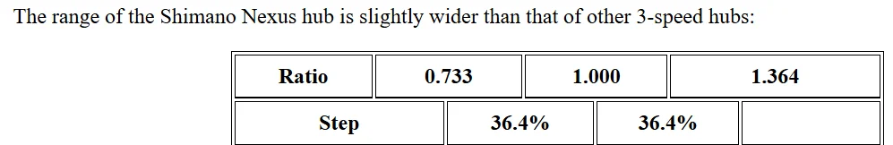

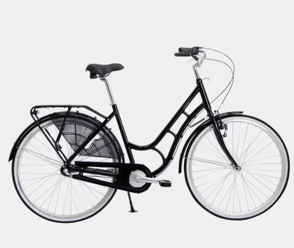

Vi har nyss köpt en ny stationshoj, den gamla var för risig men också väldigt segtrampad. Den nya ( https://www.xxl.se/velocity-by-whit...ack-25-stadscykel-dam-svart/p/1228494_1_Style ) har lätt och fin alu-ram men lite samma såsiga trampkänsla. Så två frågor:
-Minns jag fel när jag tror att gamla 3-växlade hojen från barndomen inte hade samma tröga känsla?
-En riktigt gammal damtralla med oväxlat baknav kan vara hur kvick och härlig som helst att hoja på. Jag är sugen på att skaffa ett oväxlat baknav och konvertera. Nån som testat? Kommer det bli så gött som jag tror?
(tvåan ska vara 1-1enligt Sheldon. Varför känns inte den kvickare...

Skulle tro (men vet ej) att även om tvåan är direkt måste planetväxlarna fortfarande rulla med runt. Det kostar givetvis kraft, i synnerhet om det inte är ett precisionsarbete som ett gammalt Torpedonav.

Sannolikt är största orsaken skitdäck. Har väldigt, väldigt svårt att nån skulle konstruera en så värdelös växellåda att 1:1-växeln gör nåt annat än bara låser rubbet så det blir som ett fast nav.
