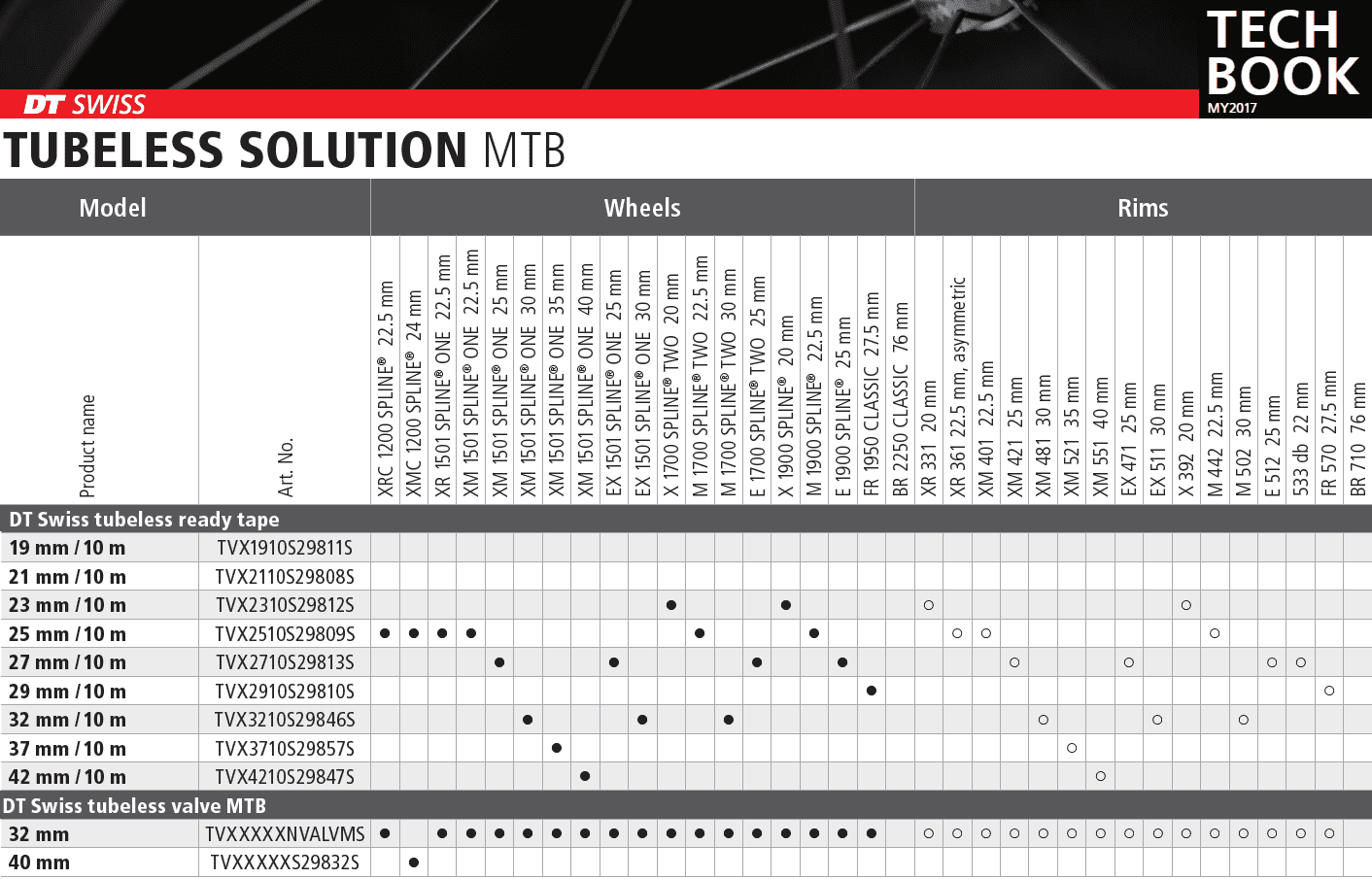

30mm däck på 17mm-fälg, 20mm-fälg, eller vad?
Principia sa:
Det står ingenstans i specen på 331-fälgen att den är för tubeless men det kanske är självklart.
Det är självklart, alla DT's moderna fälgar/hjul (mtb och road) funkar slanglöst. Från förra årets tech book. Använd 22-23 mm tape till XR 331.
