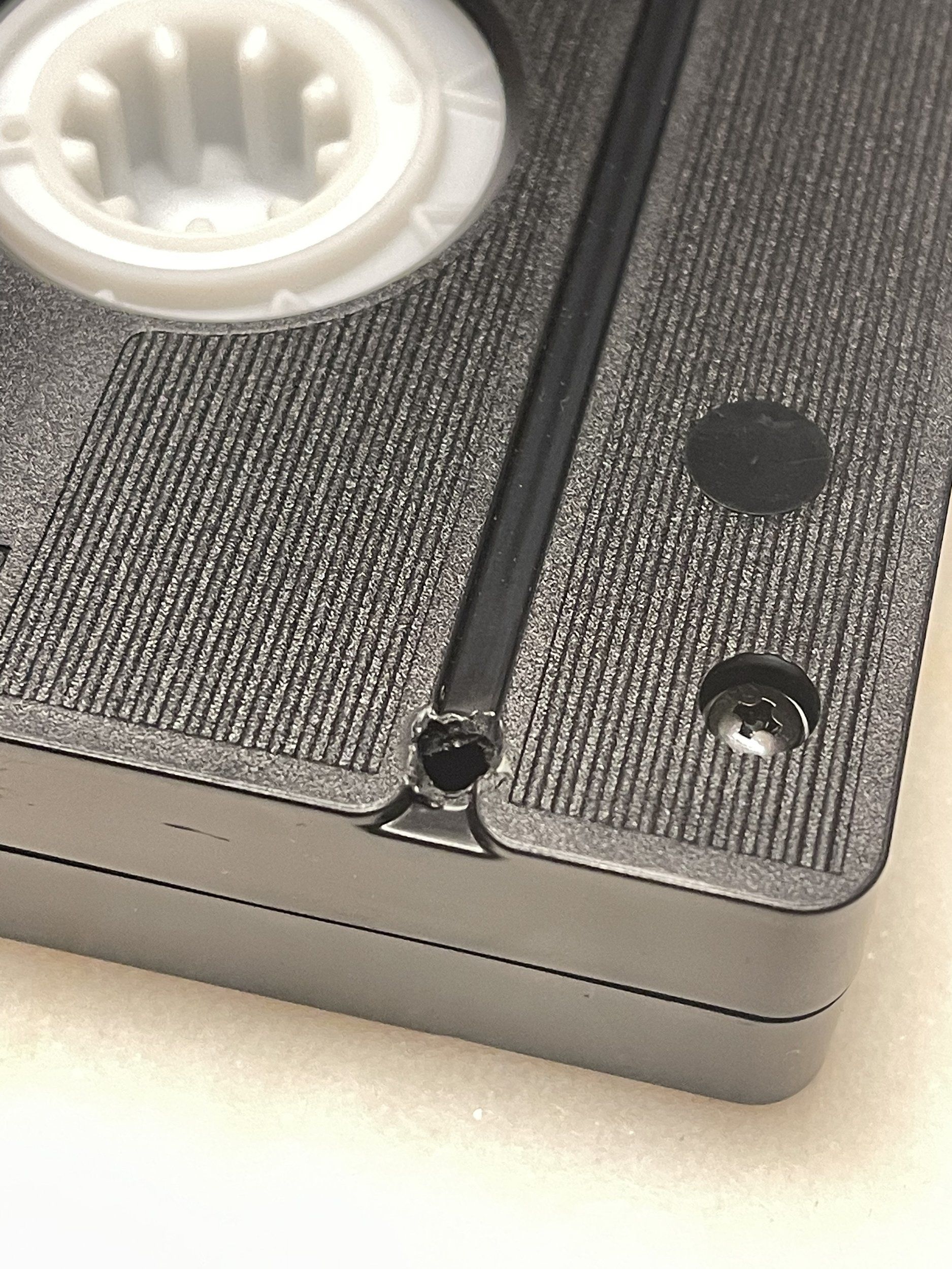

Det där behövde du inte hitta på själv, det var ett "hack" (hål) som spreds åtminstone i början bland de som hade (S-)VHS-kameror för att S-VHS-kassetterna var så väldigt mkt dyrare och att det i verkligheten inte skiljde mellan banden i kassetterna, åtminstone inte mot slutet av "VHS-eran".om man med lödkolv gjorde ett hål enligt bilden i en helt vanlig vhs-kassett, spelade rätt typ av maskin in med super-vhs, dvs 60 procent bättre skärpa, frånvaro av blödande röda ytor, och mycket bättre ljud.

hacks är till för att utföras. tänkte ut detta själv. var inte direkt svårt att komma på:)
"Hacket" fanns även beskrivet i den tidens Radio/Stereo/TV/Video-tidningar för att även de som inte hade internet på den tiden skulle kunna använda sig av det.
Själv använde jag inte lödkolven (eller ens lödpennan) utan ett 5mm(3mm?) borr när det begav sig.
Hade man en S-VHS ET-bandare fick man (nästan) lika bra inspelning på samma band utan att använda borr/lödpenna, men de var sällsynta.
