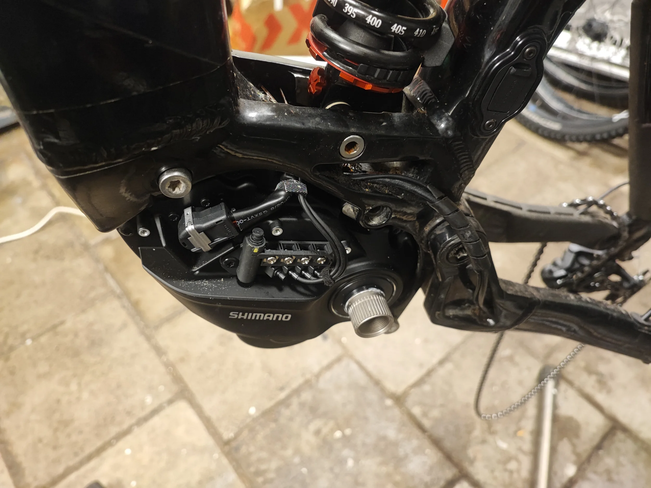

Har 2 st tunna kablar som går ner till motorn, så jag ska då plugga in adaptrar+30 cm snuttar ner mot motorn. Ladduttag, assistansknapp, onknapp samt display tänkte jag behålla till att börja med.

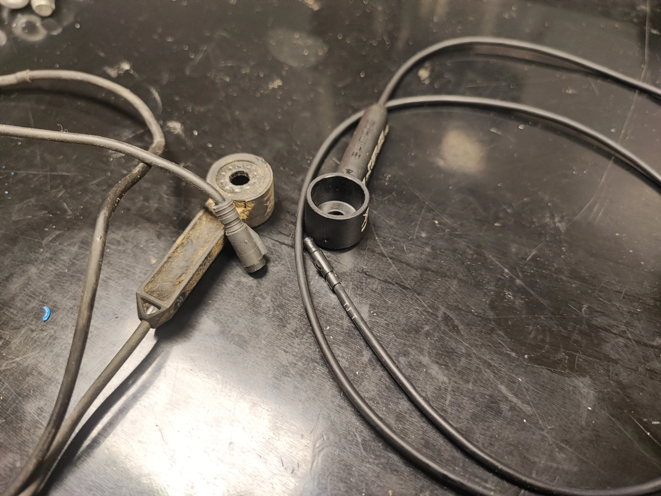

Helt ny speed sensor blev billigare än adapterkabel etc. Kanske lika bra, för den gamla hade en skarv mitt på kabeln.

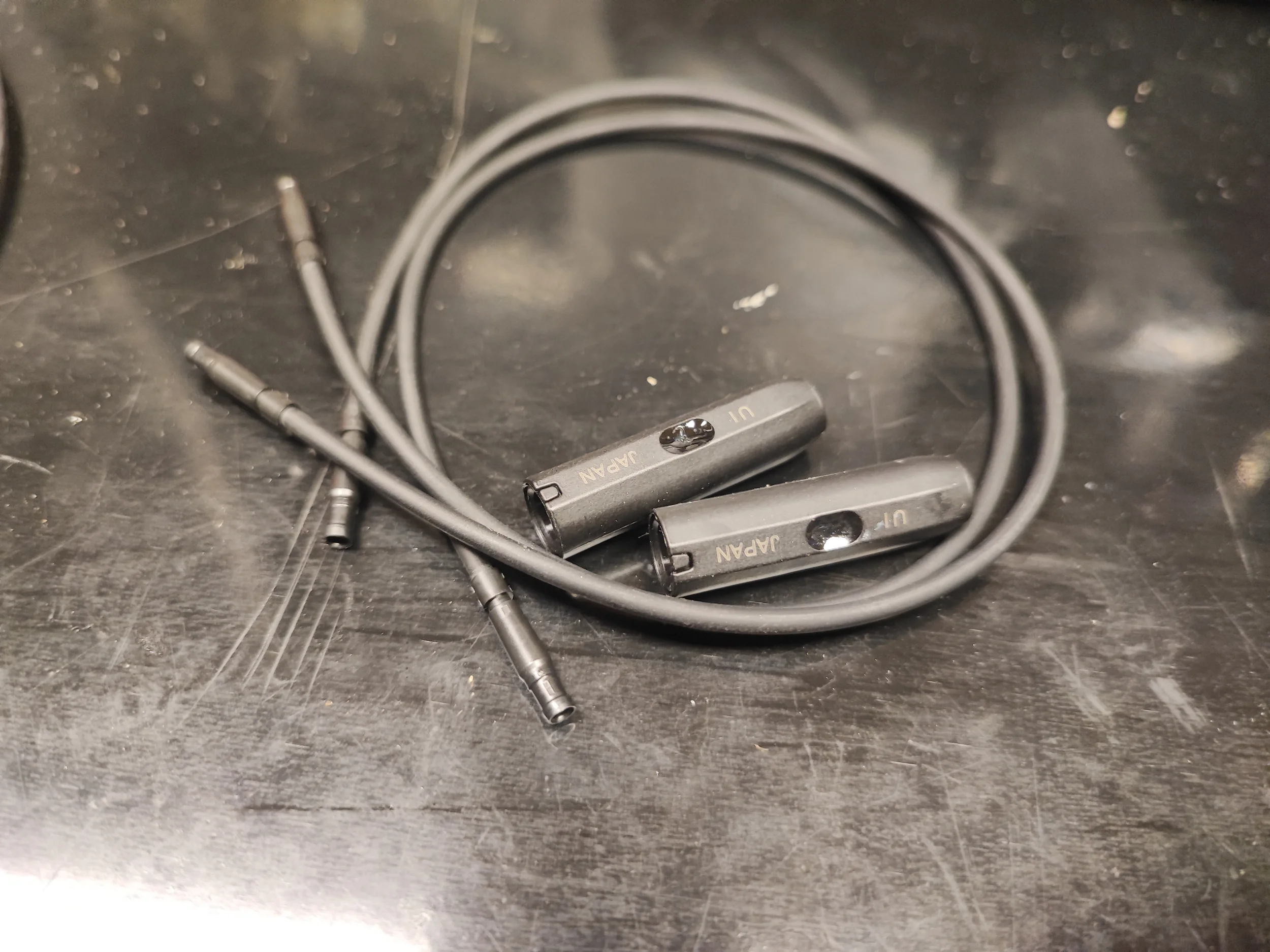

Köpte korta stumpar av nya kabelvarianten som passar i EP6, och adapterkopplingar mot de gamla kablarna i ramen.

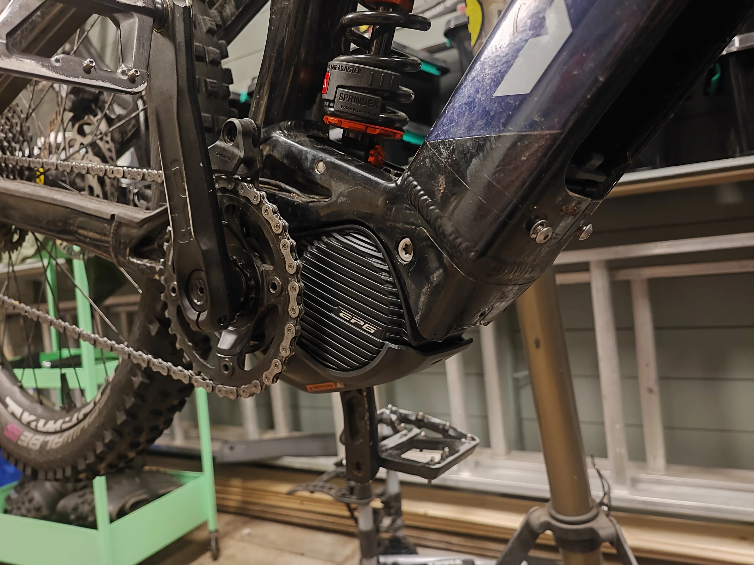

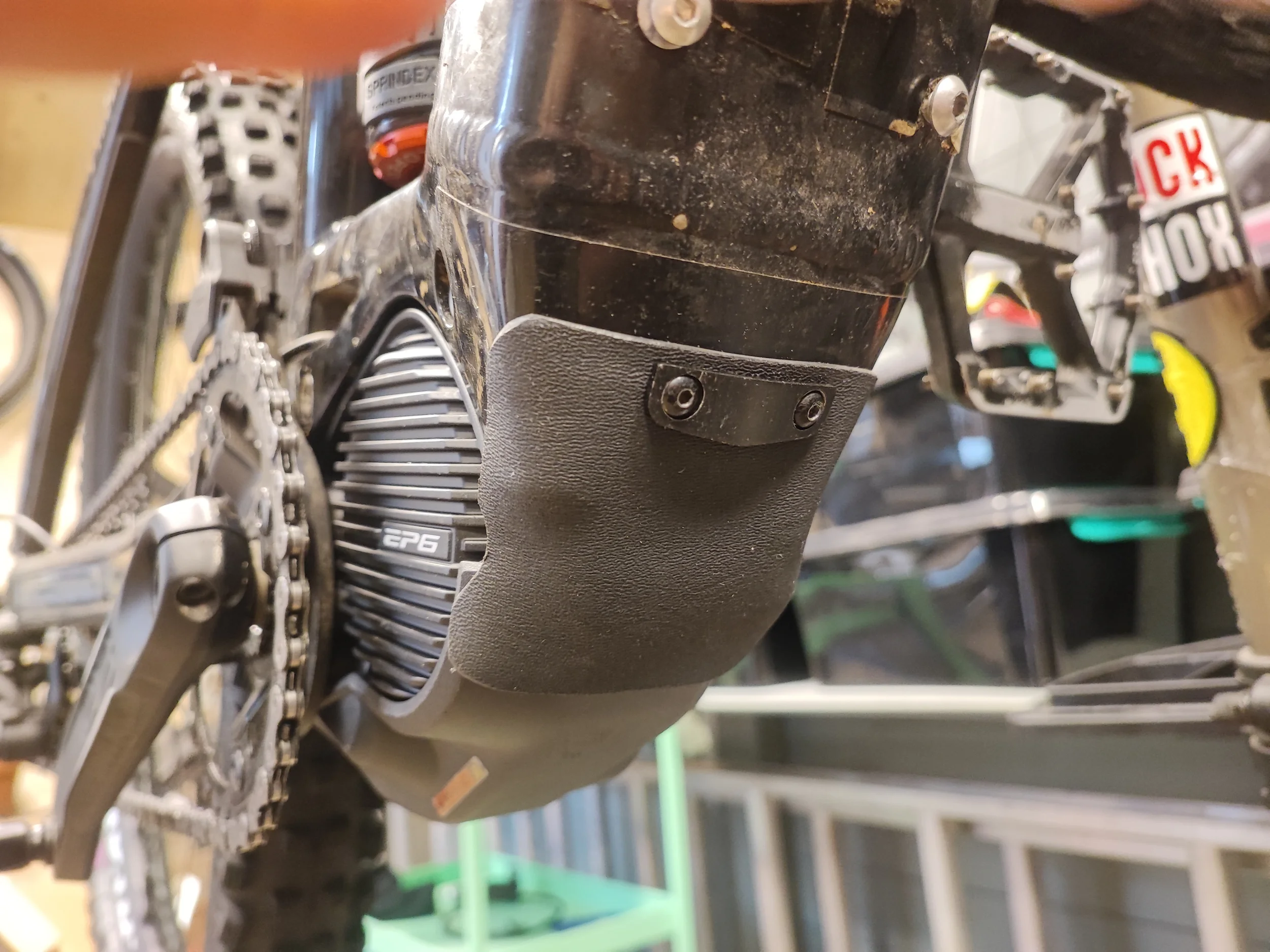

Nu börjar det likna något. Ska bara få hem en kåpa här.

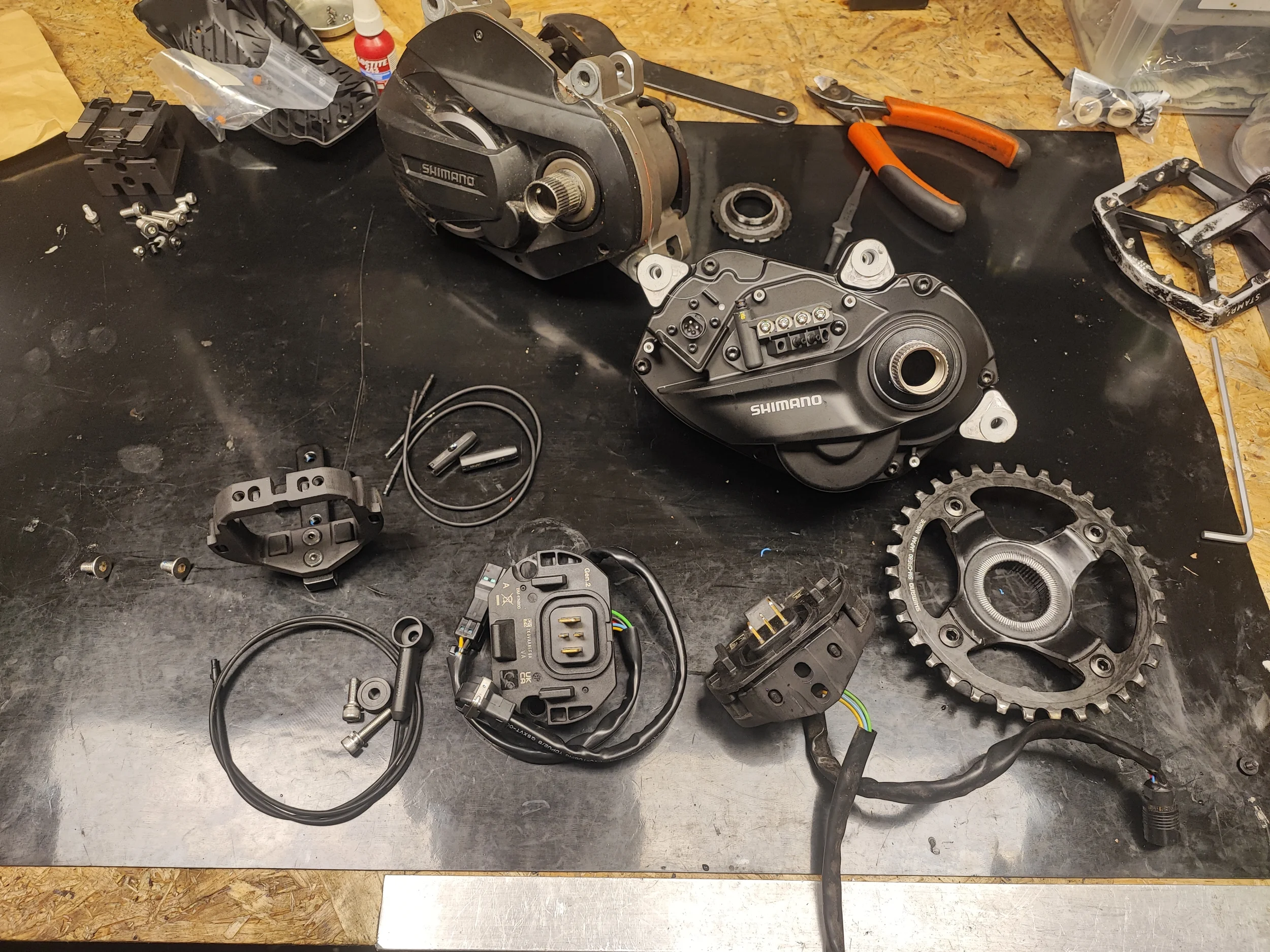

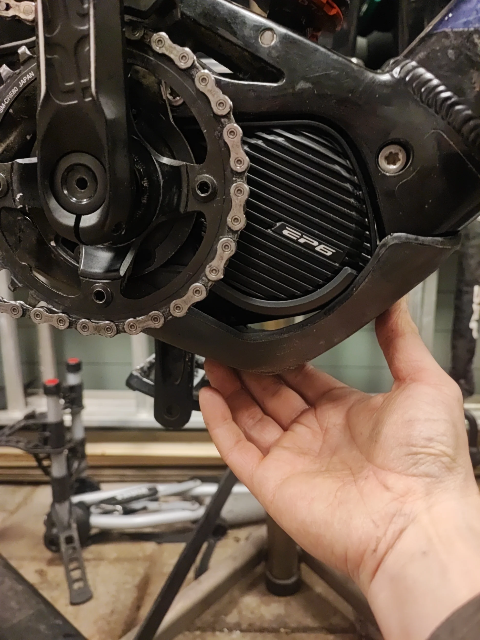

Drevet och vevarna passade utan problem, dock kunde jag inte använda spacerringarna på ca 5 mm då axeln är något kortare, så nu är Q värdet mindre, dvs bättre tänker jag. Men det är trots detta gott om plats mellan vevarna och ramen. Perfekt!
Se hur mycket mindre det blev. Har här lagt på det gamla plastskyddet. E7000 fyllde ut det ganska bra.
Nu saknas bara batteriet (ändrade till ett 630 mAh istället för 504 mAh) och att jag tillverkar en liten grej som täcker öppningen i fram. Får väl värmeforma en bit kydex tror jag. Har inte lyckats hitta vitus originalskydd för ep8 nämligen - det hade passat.

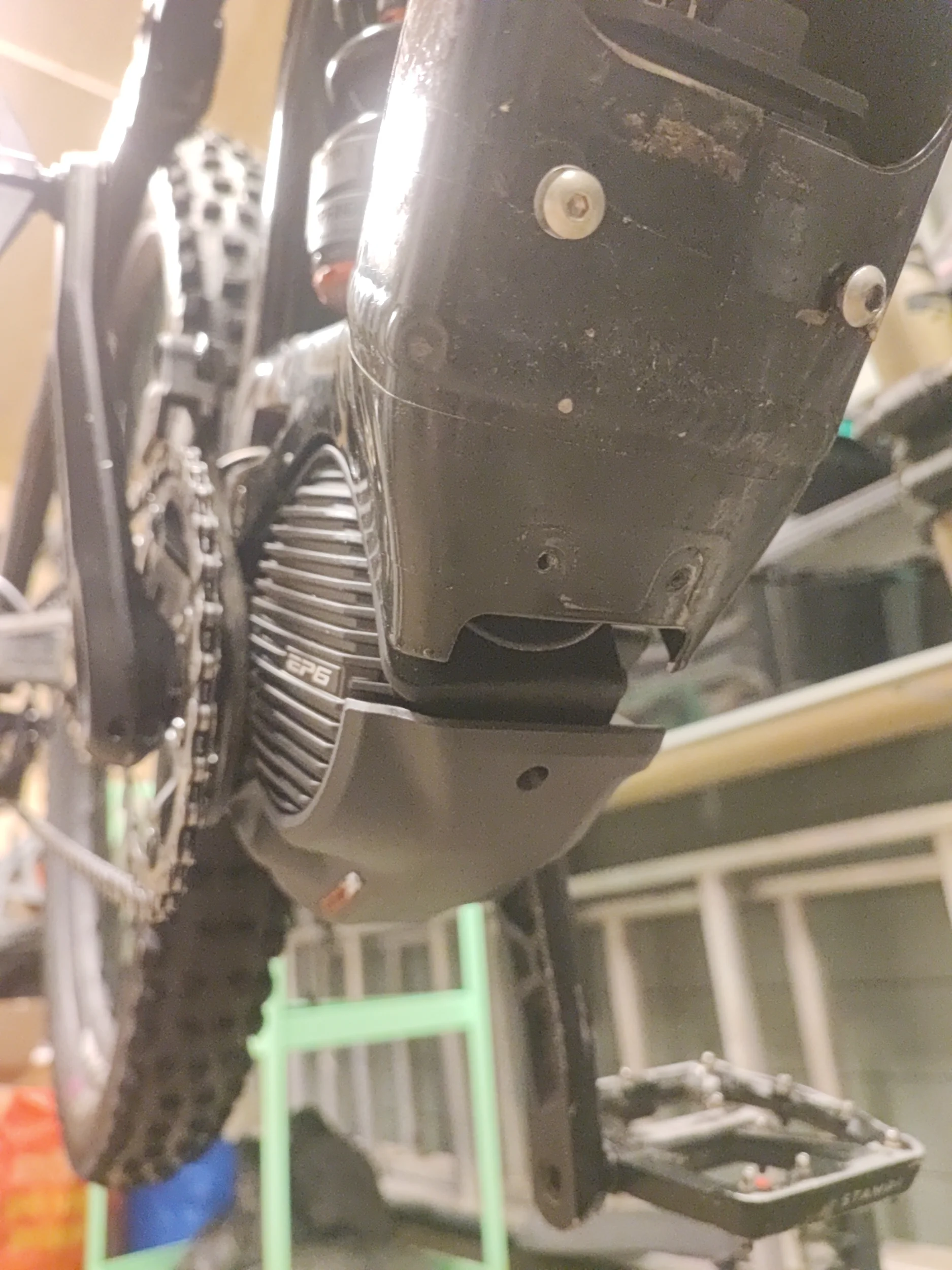

Täckplast ordnad framtill nu, det blev rätt ok tycker jag. Så då är det bara sidokåpan som ska skydda kablaget samt batteri kvar innan jag kan testköra. Eller, kan säkert fixa någon temporär kåpa tills jag får den riktiga, ifall batteriet nu skulle komma först. Vilket jag är 95% säker på, för batteriet är beställt från r2, vilka oftast är jättesnabba, och kåpan är beställd via bikeinn som alltid är jättesega.

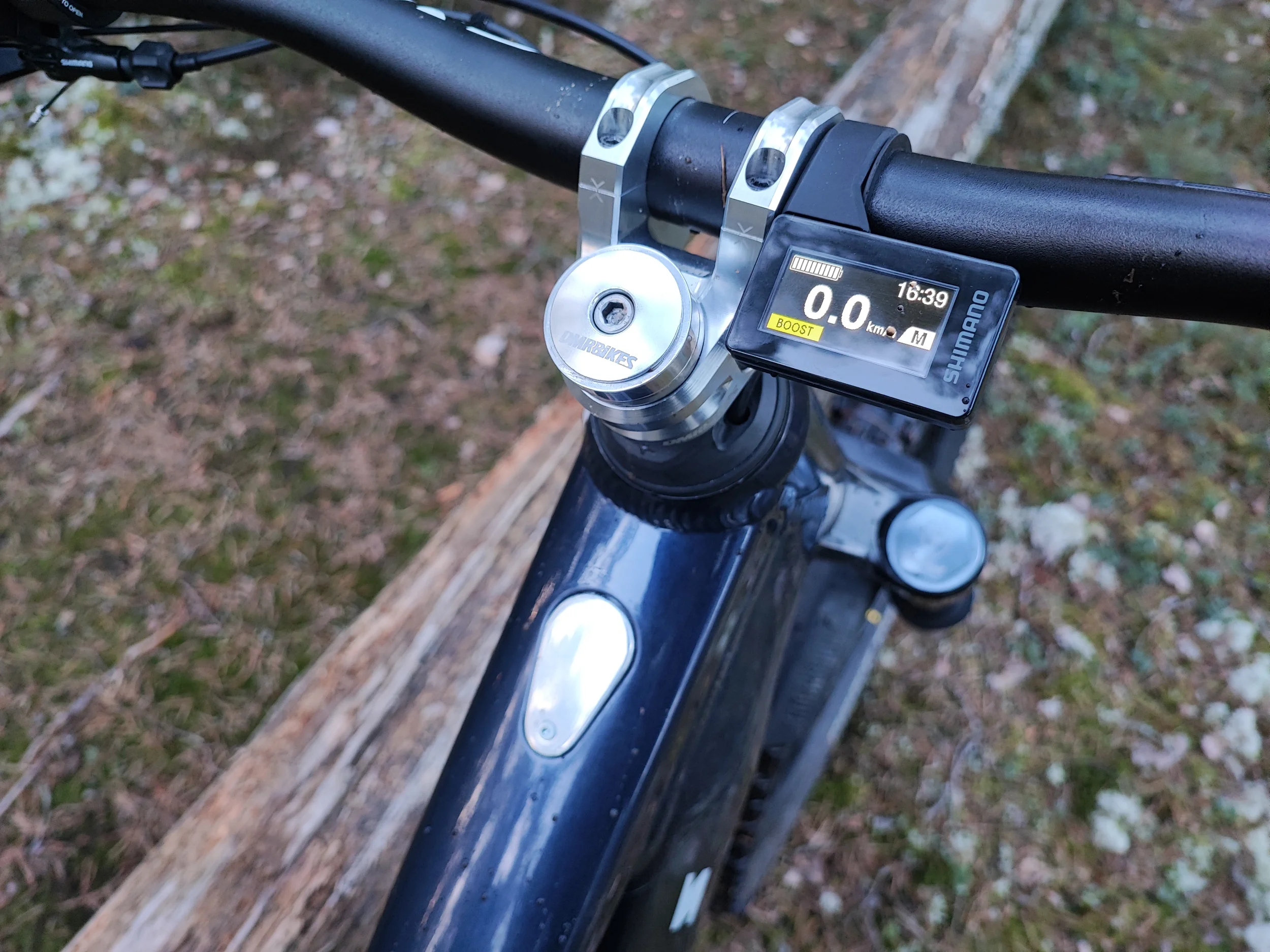

Det lirar fantastiskt bra. Riktigt nöjd! Fick på displayen också, och det är ju rätt skönt att snabbt kunna se vad man har för assistansläge och batteristatus osv. Och även klockan, så man slipper ta upp telefonen ur fickan för att kolla detta.

Wow, tack för infon.
Cykloteket i häggvik lyckades i alla fall konfigurera samtliga parametrar vad jag kan se, så jag kanske hade tur då 🙂
