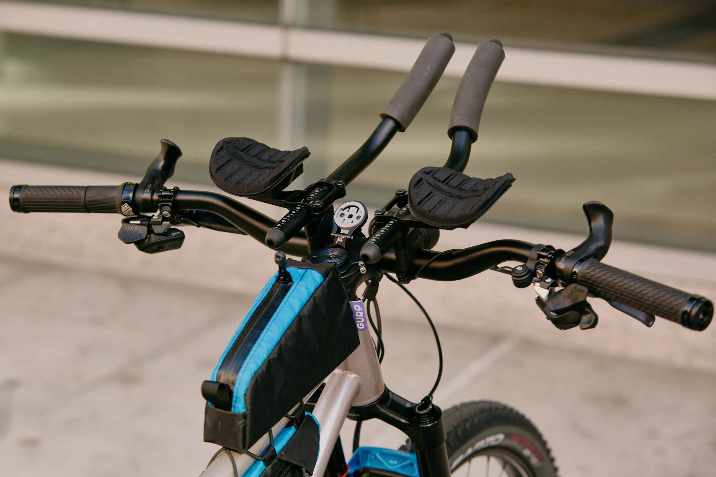

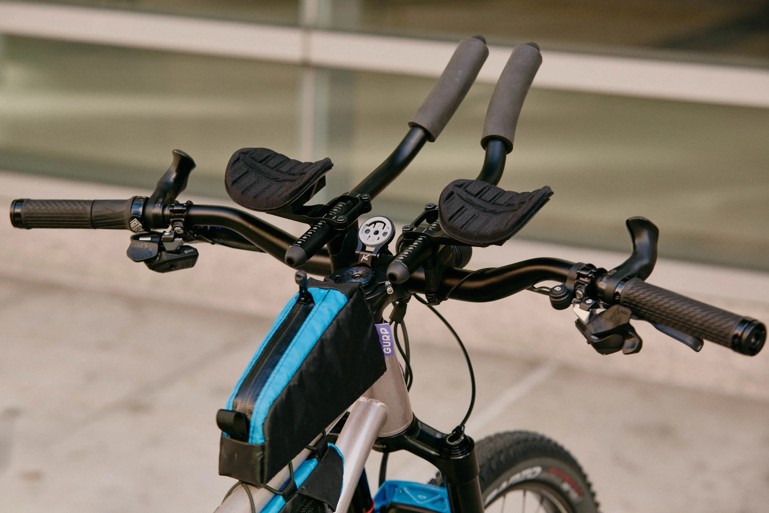

tempopinnar är väldigt praktiskt att fästa framväska/torrpåse i också, utöver bekvämligheten.
här är från helgens utflykt:
jag har billigaste tänkbara från aliexpress för 150 kr, och de har hållit för stigkörning med 5 kg hängande i.
jag provade schwalbe speed pro 60 mm, och de rullar verkligen fint på allt från asfalt till sprängsten. men bara kört 50 mil och kan inte uttala mig om hållbarhet.

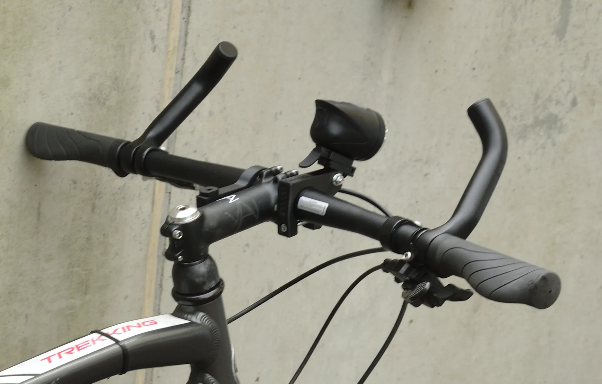

Inner Barends från BBB på en trekking hoj.
Längre till broms handtag, annars bara bra.
Plus en styrlinda förståss.
