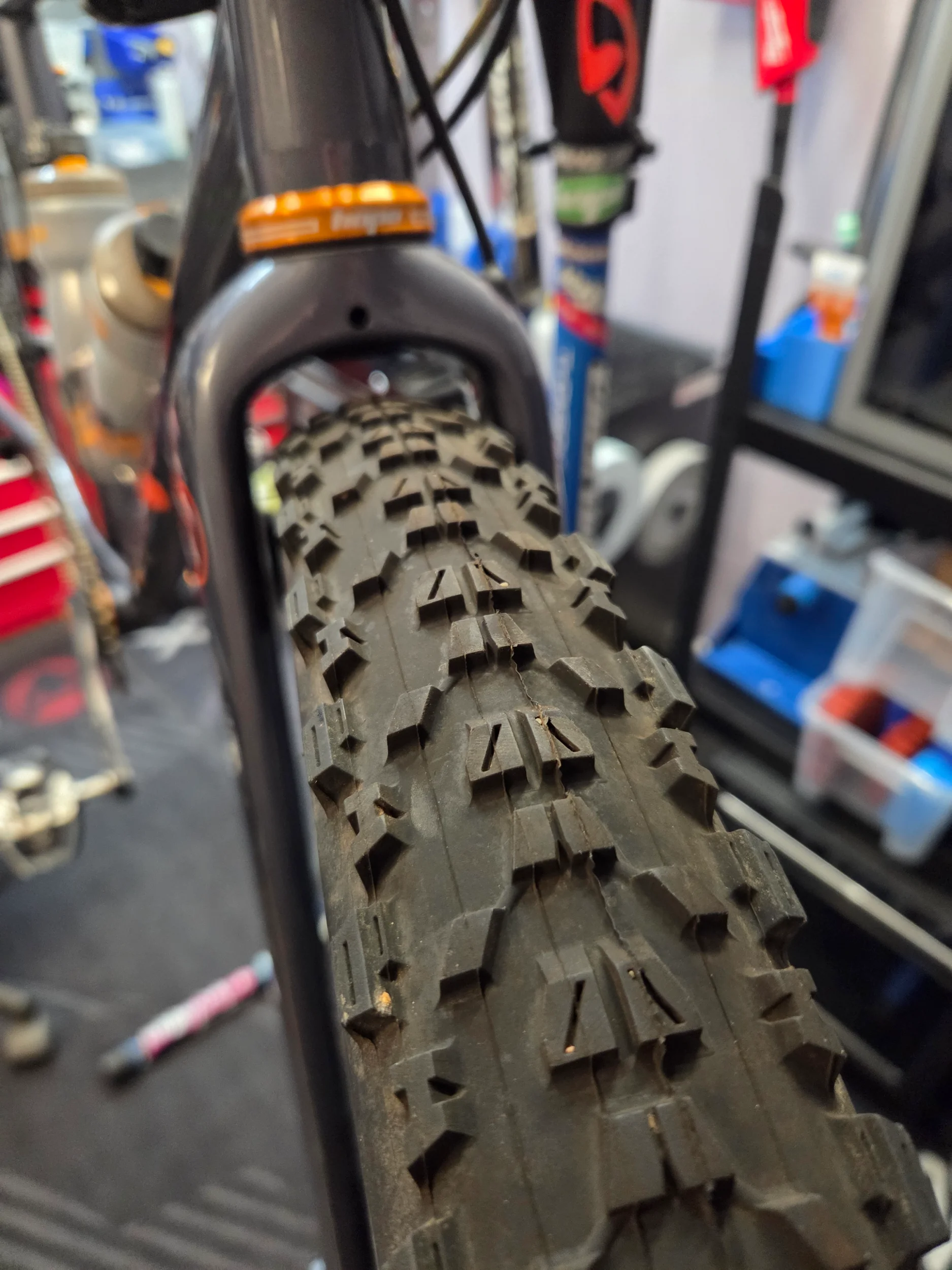

Såhär ser det ut med 2.4 ardent på 30mm id fälg.
Så det finns gott om utrymme fram iallafall.

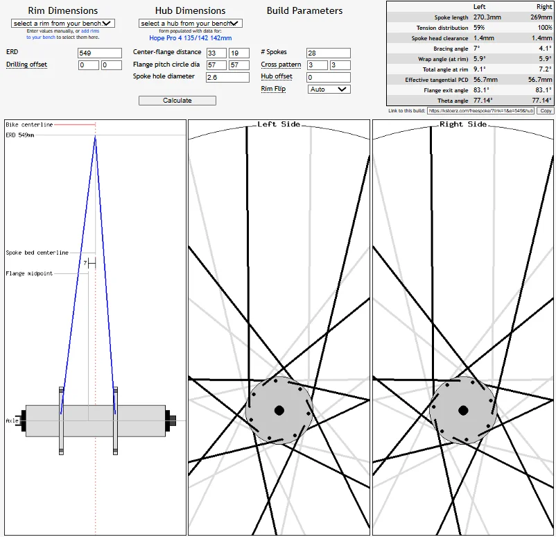

2 eller 3 kors? Kommer själv bugga ett par hjul med Hope 5 28 hå (inte boost)hål och trekors på 29” fälg och hittade då en del på internätet som tyckte det blev för mkt vinkel för nipplarna mot fälgen. Tror så mkt på det att jag kommer använda brickor iaf.
650b fälg, kolfiber 28hål,gravel
Det beror på
Ekrarna skall vara så tangentiella som möjligt, men med 3x och 28-ekrar kan du riskera att ekrarna korsar huvudet på ekern bredvid
Detta liksom vinkeln mot fälgen + mkt mer kan du få svar på i en riktigt bra ekerlängdskalkylator, dvs:
FreeSpoke
Som i dessa exempel som skall visa skillnaden mellan 2X/3X
Det kanske inte behövs med bra ekernipplar, är det en alufälg kan du även försänka nippelhålen lite (från utsidan då förstås). Jag brukar använda en skruvdragare med en stjärnmejselbits.
