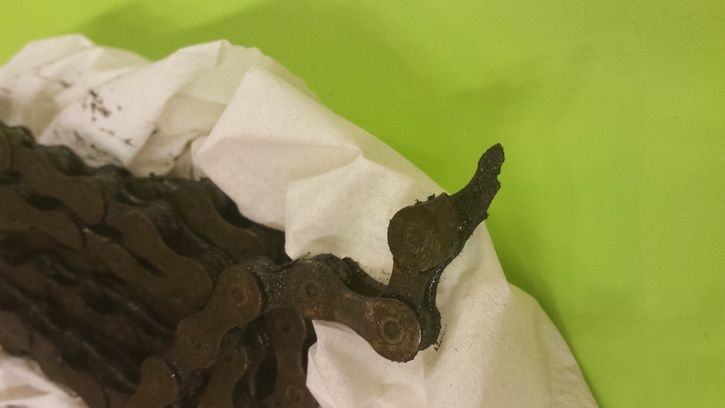

Tjejen köpte en cykel på XXL för 8 månader sedan.
Den står under tak
Den är smörjd regelbundet och rengjord
Ej använd under sommaren
Hon cyklar tof jobbet på dagarna vilket är ca 8km totalt
Idag gick kedjan av. Ett kraftigt brott som tydligt visar hur metallen har gett vika.
Kedjan är inte rostig alls.
På XXL hävdar man att detta är förbrukningsvaror och att man alltså inte kan förvänta sig en livslängd på ett år som normal garanti skall täcka.
I mitt tycke är detta konstigt då detta bör betraktas som normal användning och ok underhåll.
Ser också att andra som säljer kedjor och kadetter har 24 månaders garanti.
Så min fråga är helt enkelt vad är att betrakta som förbrukningsartiklar och vad för livslängd kan man förvänta sig av en kedja?
Bild kommer men nu är jag på mobilen

8 månader gammal kedja täcks inte av garanti?
Bilden
    45 KB · Besök: 36
Haha helt misshandlad och förstörd kedja. Ser iallafall inte ut som något jag skulle ha på min cykel.
Köp en ny och ta hand om den.
Hehe den ser kanske inte så fin och ren ut trots allt :-)
Dock är den rengjord och smörjd regelbundet men inte i samma utsträckning som tävlings och träningscykelarna. Det är ju trots allt en vardagscykel.
Oavsett borde väl inte kedjan brytas av sådär. Inte som att den är genomresa men det kanske räcker med lite skit och någon sten för att det ska göra såhär med kedjan.
Den är ju helt slut! Rostig, skitig och risig. Inte så konstigt att den gav upp... Och jag som trodde att jag slarvade med mina drivlinor....
Nä - köp en ny och underhåll den. Köper du en belagd så rostar den inte lika lätt...
ludberg skrev:
> Bilden
HÄRREGUDH!
