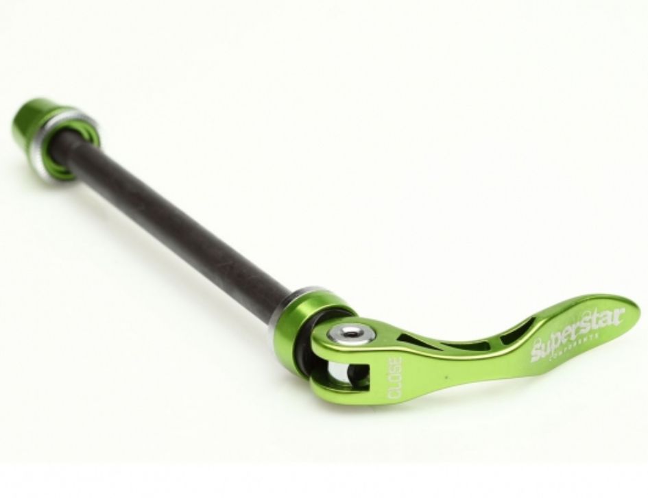

Ja. 9mm thru bolt/axle. Samma ytterdimersioner som qr men helt genomgående ist för att en bit sticker ut från navet. Som genomgående fast passar i ramar med qr.
    24.1 KB · Besök: 51
9mm through bolt till 5mm qr Bullitt
Min har nog en 10-12 år på nacken nu, men jag har för mig att det sitter Novatec på den.
Fick svar från Harry vs Larry och ja det verkar vara Novatec. De menar iaf att det inte finns några adaptrar, och tyckte jag skulle be en cykelverkstad bygga om hjulen... Bra lösning på att de valt en otroligt udda standard på snabbkoppling.
Men den där axeln på bild ovan, passar den verkligen i en ram med vanlig qr?
Om så är fallet löser du ju biffen på ett enkelt sätt genom att få tillverkat en axel med samma yttermått som din nuvarande special-axel och med samma längd fram till "det smala stället" på båda sidor, men med ett hål rakt igenom där en vanlig qr-axel passar. Då får du en ny specialaxel byggd av en vanlig axel (med valfritt stöldskydd) plus en yttre adapterhylsa.

efter lite mer googlade verkar det enklaste vara att tillverka en ny axel. Jag vill helst slippa att låsa framhjulet hela tiden. Två lås är tillräckligt omständigt.
