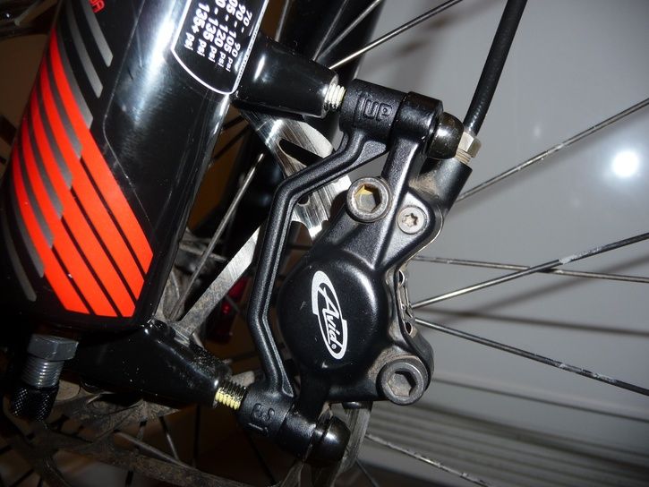

jag köpte en ny reba team gaffel och märkte att jag behövde en adapter för att montera min juicy 3 på min 185 mm skiva. Min cykelhandlare beställde en 6 tum till 7 tum pm adapter åt mig. Nu när jag kommer hem märker jag att det inte verkar gå att montera den. Behöver jag några extra muttrar eller har jag fått fel adapter?

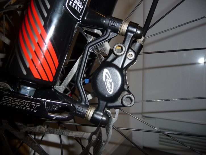

tack så mkt för tipset om brickorna. konstigt att det inte följde med i påsen.... så här blev det tillslut. nu ska det bli spännade att testa den nya gaffeln... ;)

Jag kunde tyvärr inte montera fler brickor eftersom jag då inte skulle kunna skruva fast själva skruven. Men det kanske finns tunnare brickor?

Noterade att det är Hayes-adapter till Avid-oket i bilden ovan. Jag ska själv beställa nya adaptrar till mina Avid-bromsar och naturligtvis råkar Avid-adaptrarna vara slut.
