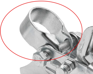

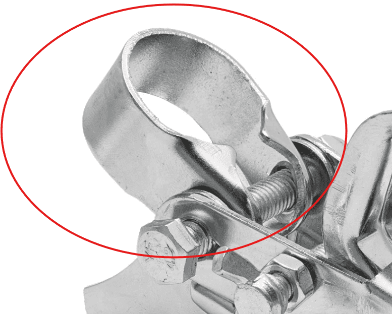

Ett alternativ som slog mig nu är om man kan hitta en annan klämring som kan bytas ut. Var kan jag hitta sådana som passar min sadelstolpe som är 31,6 mm i diameter (Syncros Duncan 2.0 sadelstolpe 0 mm Offset x 31,6 mm)

Går det inte att ändra fästet på något sätt? Bild?

Det är en sådan. Ska användas för att köra badkläder till stranden. Osäker på vilken cykel eller sadelstolpe jag kommer använda. Men diametern på ringen är ca. 25 mm enligt kundtjänst.
Man vill ju gärna få in lite gummi också så att inte sadelstolpen skadas. Alternativet som andra skriver är att byta stolpe... (eller cykel...)

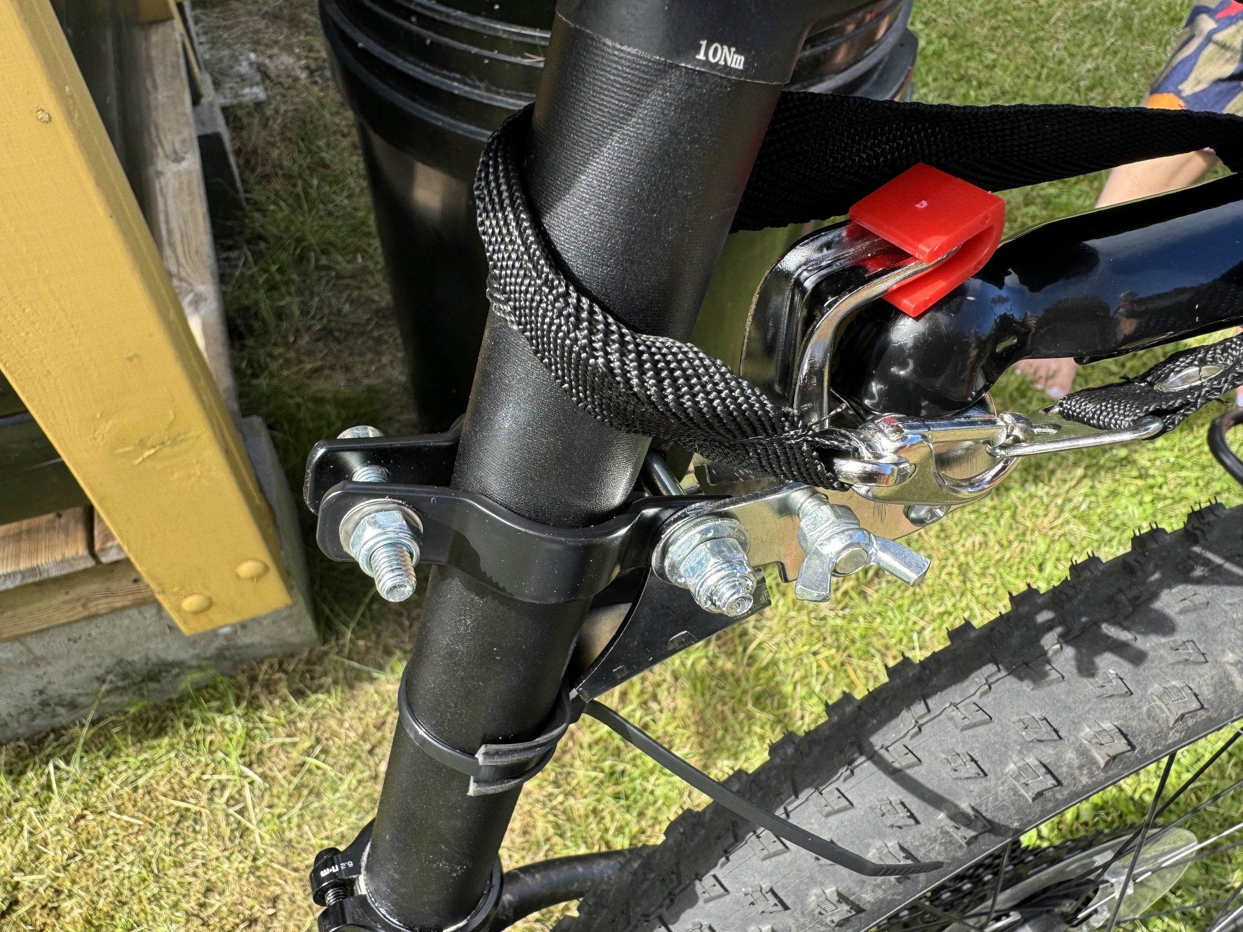

Sådär blev det. 30 mm sadelstolpe. Ska tipsa jula om att ändra sitt fäste.
Vagnen var för övrigt lätt att montera. Har inte hunnit cykla mer än ett varv runt huset med en treåring i (kanske inget man borde göra - alltså köra barn i) men den känns bra.
