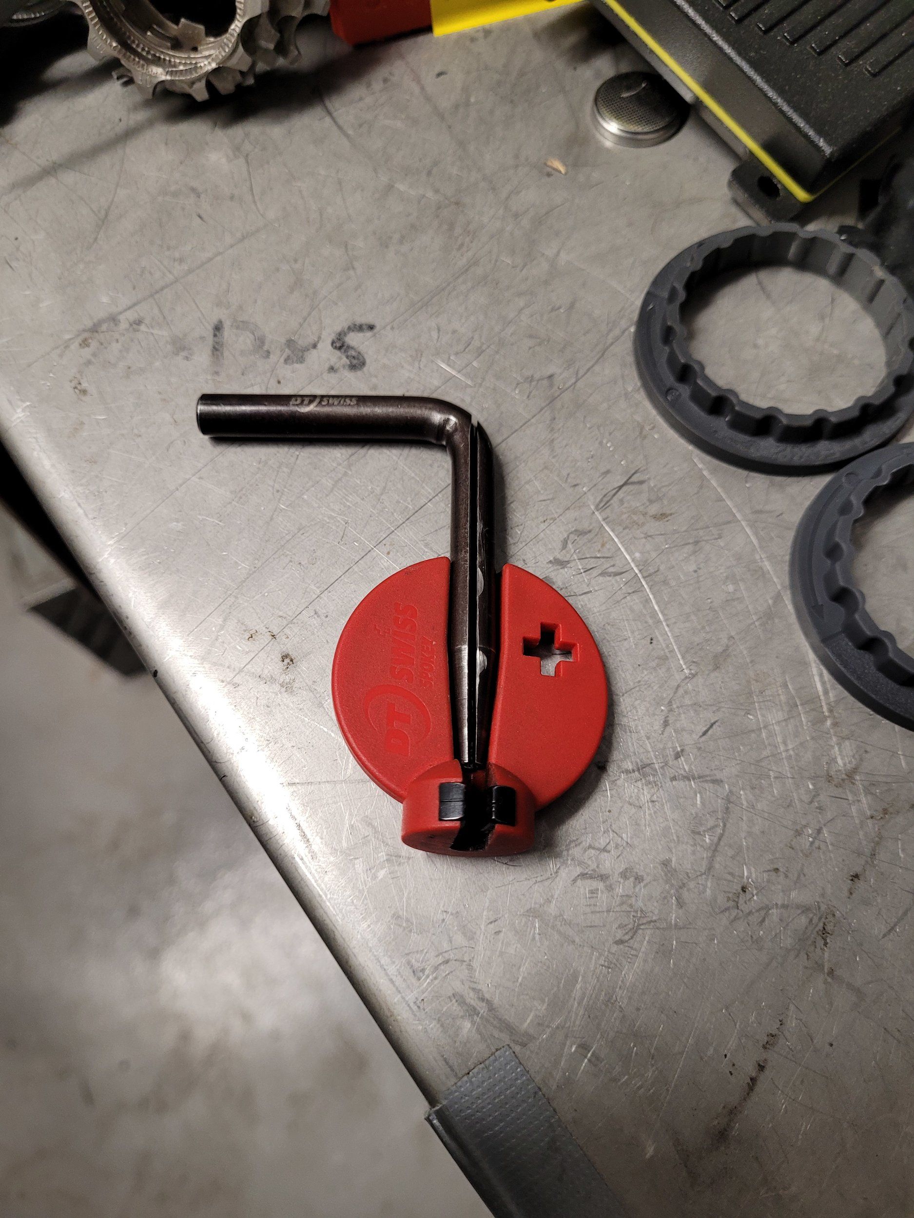

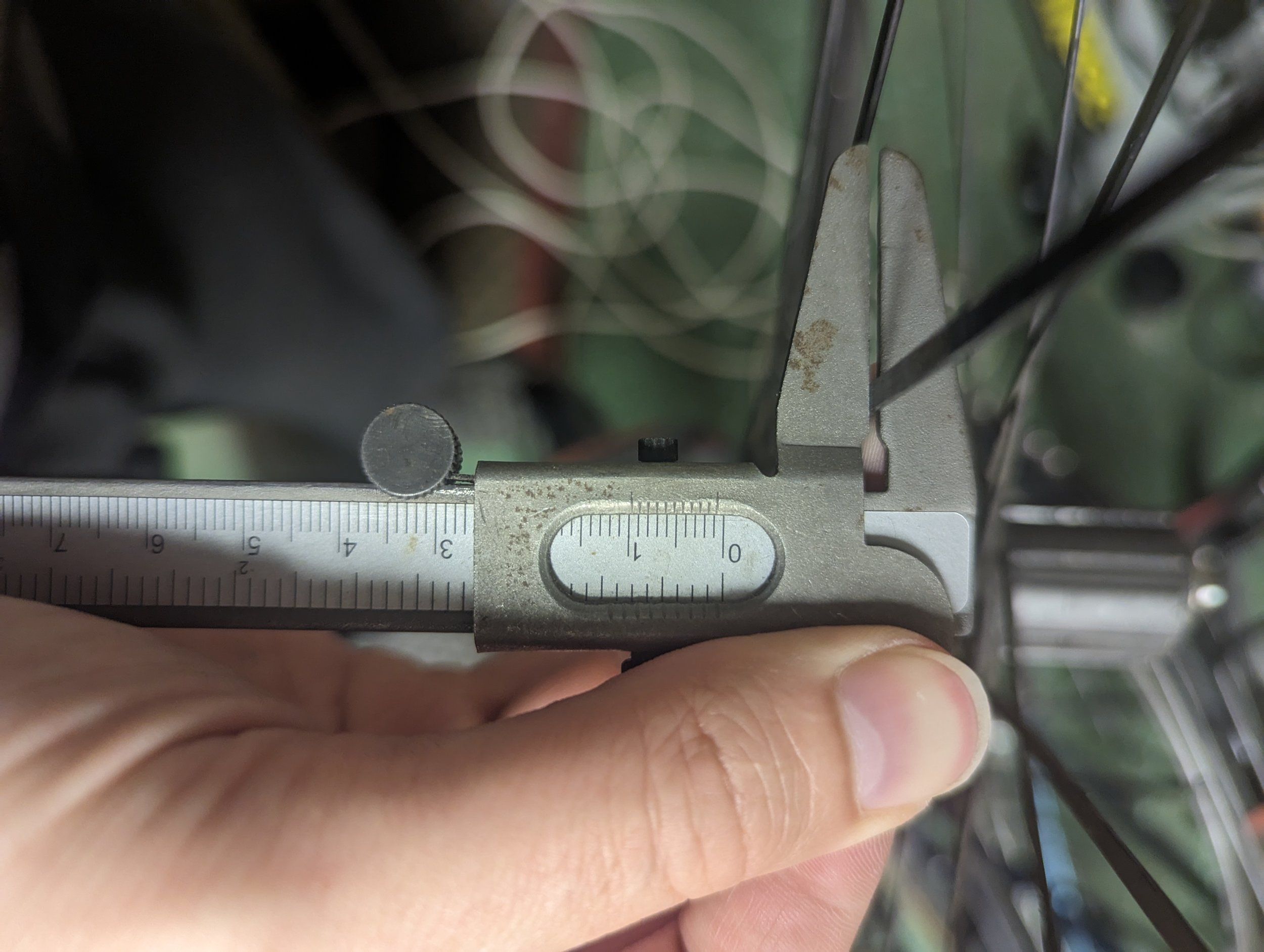

Återuppväcker denna tråden då DT swiss verktyg ska inhandlas nu. Det finns två versioner av det verktyget, vilket är den vanligaste bredden på dem ifall man bara köper en? Eller är det lika bra att köpa båda direkt?

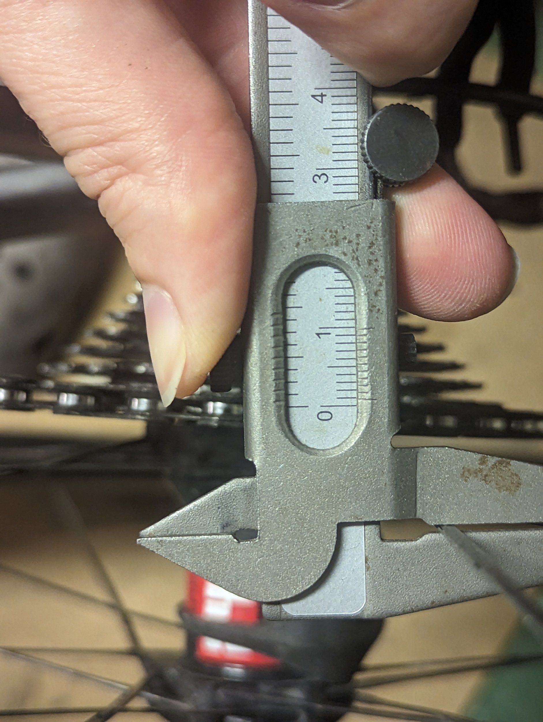

Mät hur tjocka ekrar du har.
Jag gissar att du har smalare cx-ray eller aerolite och ska ha det smala.
På riktiga hjul(såna som jag bygger?) kan det dock vara både och, mät bägge sidor bak.
Aero-ekrar skruvar sig, hur skruva tillbaka

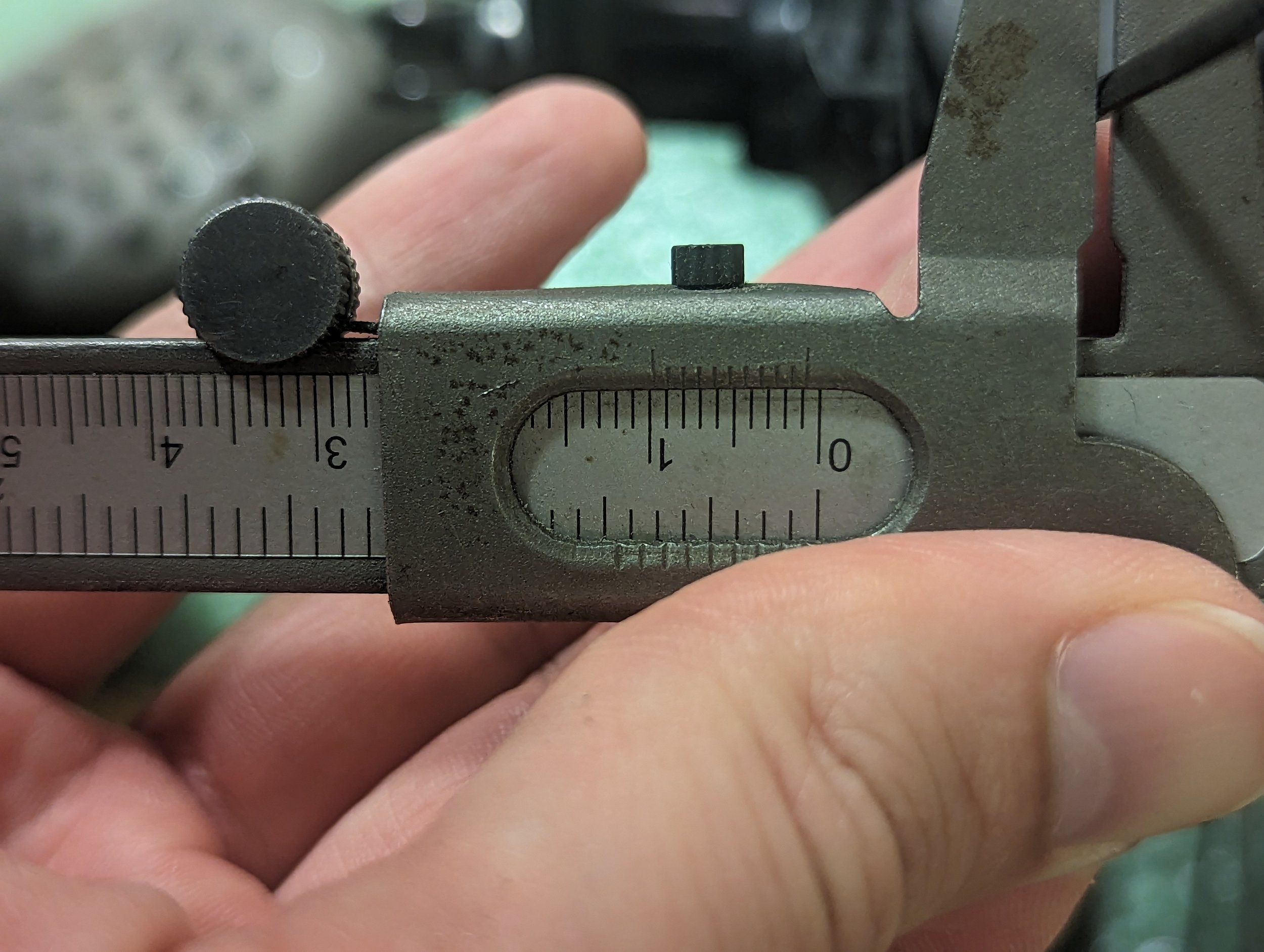

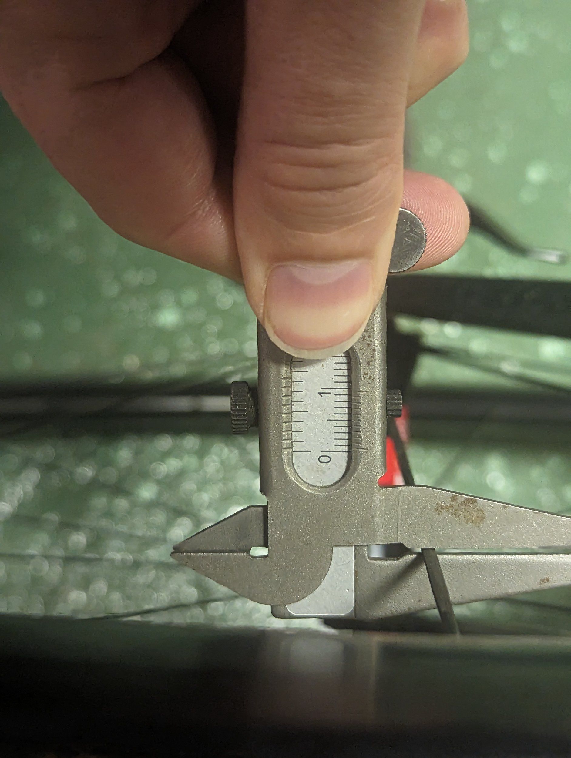

Har mätt båda hjulens ekrar, fram och bak som på båda sidor. Får alla till 1mm, ska jag då köpa den stora? Är det nån fördel med tjockare ekrar mot smalare?
Jag gissar att dom är 0,9mm och du ska ha det smala, mät igen.
Det bredare är för kraftigare ekrar som man använder på drivsida bak för att få lateralt styvare hjul och mer lika förlängning av ekrarna på bägge sidor.
Dom ekrarna är (typ) 1,3mm tjocka.
(Jag borde ha koll för jag har skruvat på dina hjul, är dock ett långt tag sen för en gubbe?)
Det var ingen enkel uppgift att mäta skillnaden mellan 0,1mm

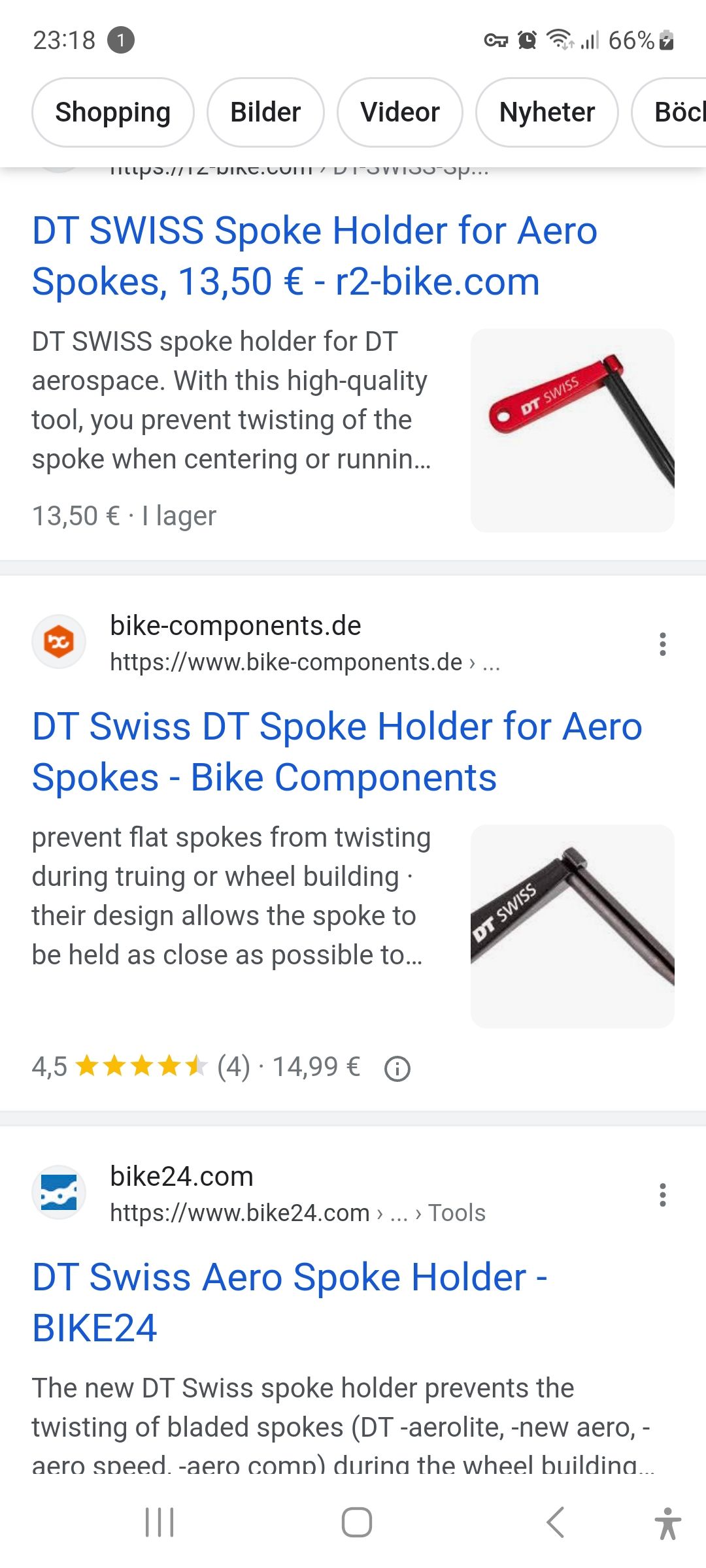

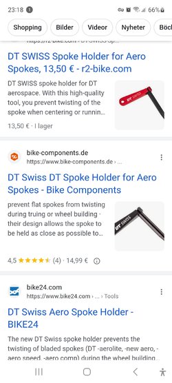

Om det fortf finns ngn kvar och du har en Lidl-butik tillräckligt nära,
kanske ett sådant här kan vara intressant
(Det finns säkert ännu billigare ngn annanstans på nätet)

Förutom den stackars eker du klämt ihop till ca 0,5?
Det senaste årets hetsiga cyklande har gjort mig alltför stark
Intressant ? ska kolla efter denna nästa gång jag är förbi Lidl
Det är bra att ha båda. Jag bygger alltid hjul med tjockare ekrar på drivsidan bak, om resten DT Aerolite så DT Aero Comp där (eller Sapim CX-Ray och CX-Sprint). DTs hållare fungerar bra även med andra ekernycklar av "ögletyp", vilket för egen del behövs då jag brukar bygga med Wheel Fanatyk nipplar.
