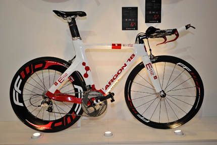

Tjänar man något på att ha ett aero hjul i bak typ 80mm eller liknande och ett hjul med mindre fälg ungefär som att man har ett disc hjul i bak på en tempo/triathlon cykel?
Aero hjul i bak?
Tänkte bara förtydliga med en bild.
Tänker liknande fast på en landsvägshoj.

Det kan finnas vinst att ha högre fälgprofil där bak än man har där fram. Det blir inte så vindkänsligt fram och man håller nere vikten lite.
Spontant så känns 80mm profil lite segt att dra igång om man kör i klunga men cyklar man ensam så visst.
Med mindre fälg menar du lägre profil? Inte 28 tum bak och 24 fram t ex? :)

Svaret på frågan är :
Ja , om du skaffar ett bakhjul med högsta möjliga profil med samma eller lättare vikt så är du en vinnare i alla lägen . Ev undantag för orkan .

Ursäkta min otydlighet men jag menade exakt som du trodde.
Jag kommer cykla mest själv och på stora gärden med mycket sidvind plus att jag väger en bit under 70kg så det känns inte så kul med ett framhjul som sliter och slänger.
