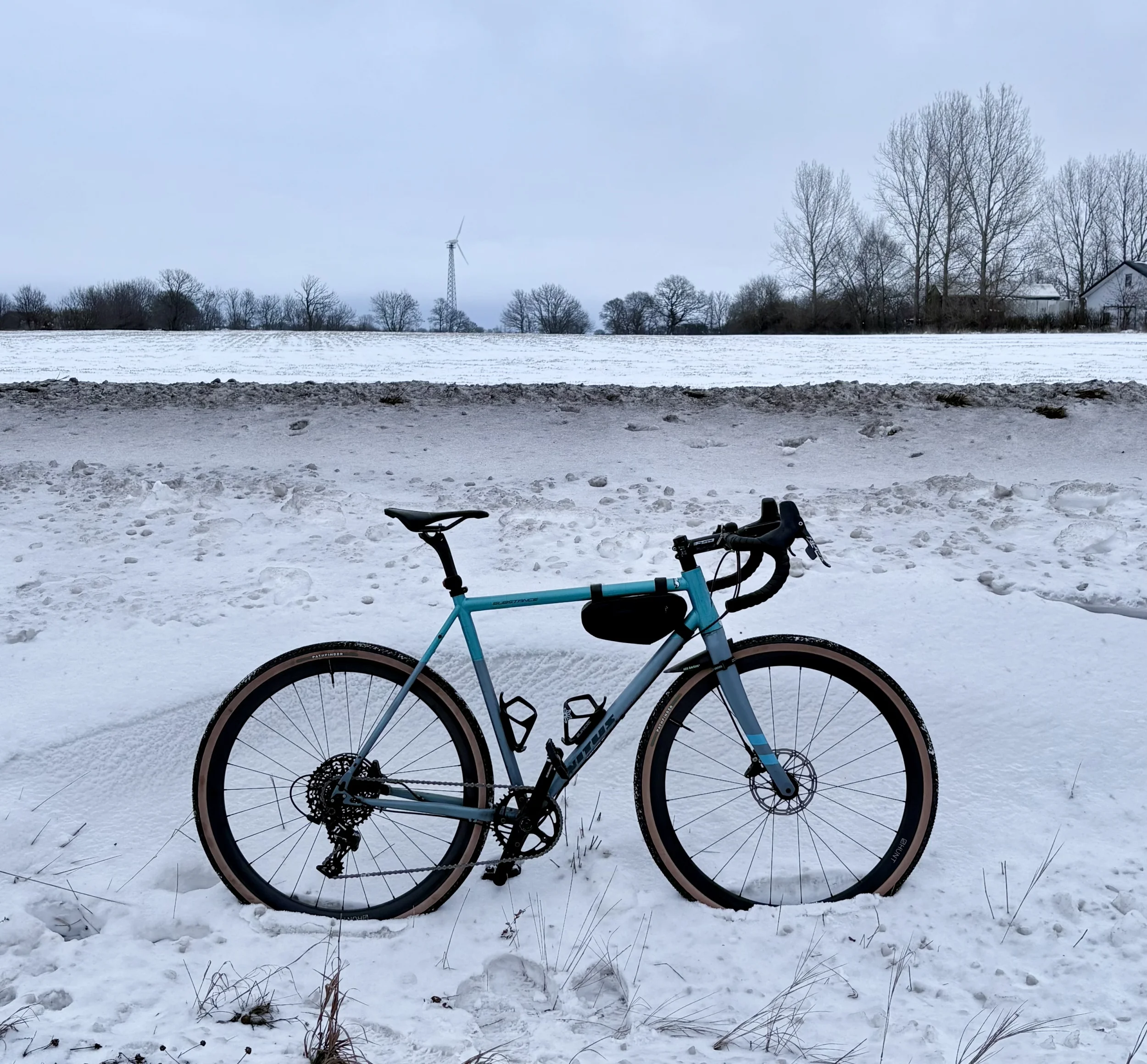

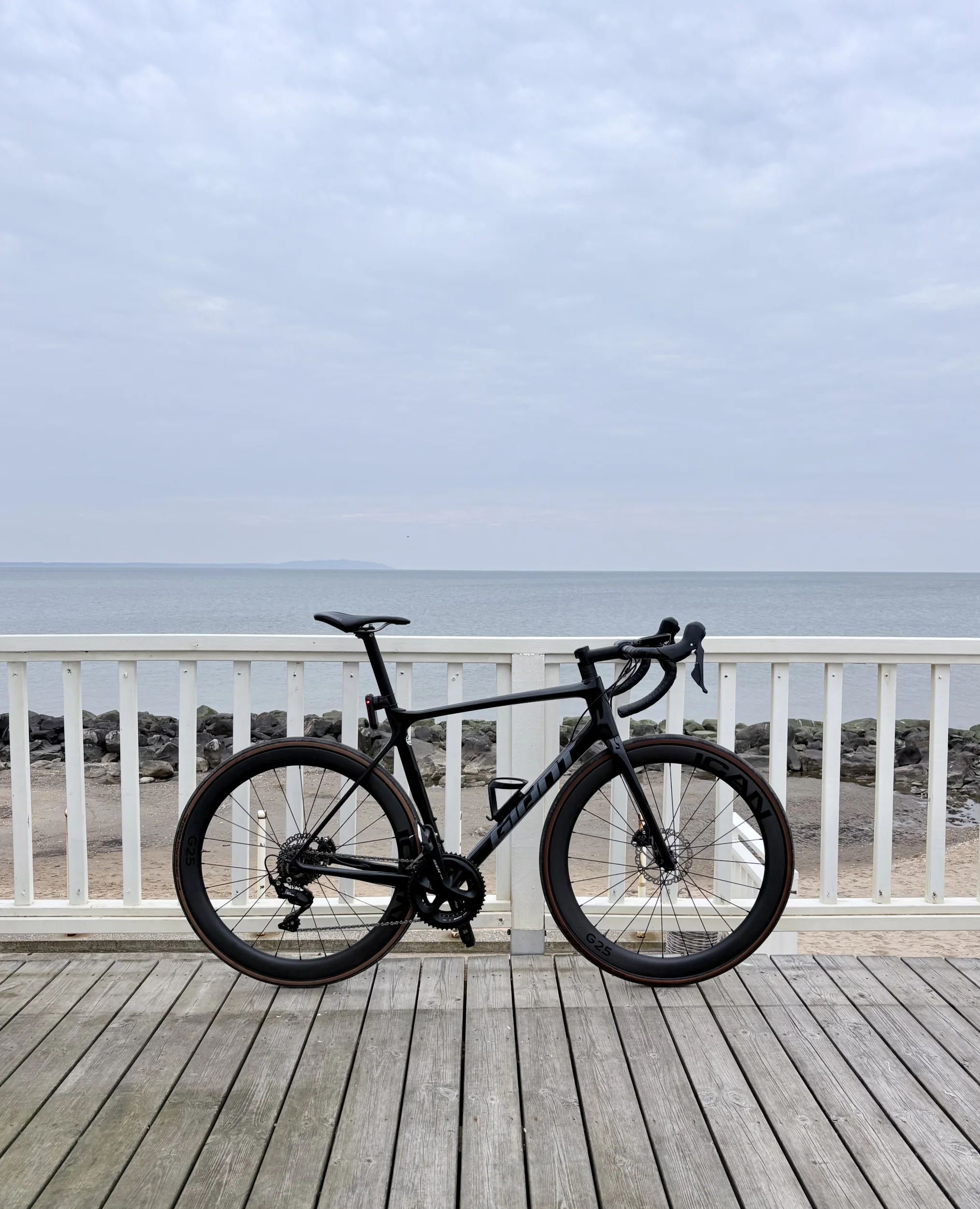

Jag kör själv Kinahjul (Ican) på min räser och Hunt på min stålgravel. Båda har snabba däck, hjulen gjorde dem lite roligare. Men definitivt mer nice to have än need to have.
