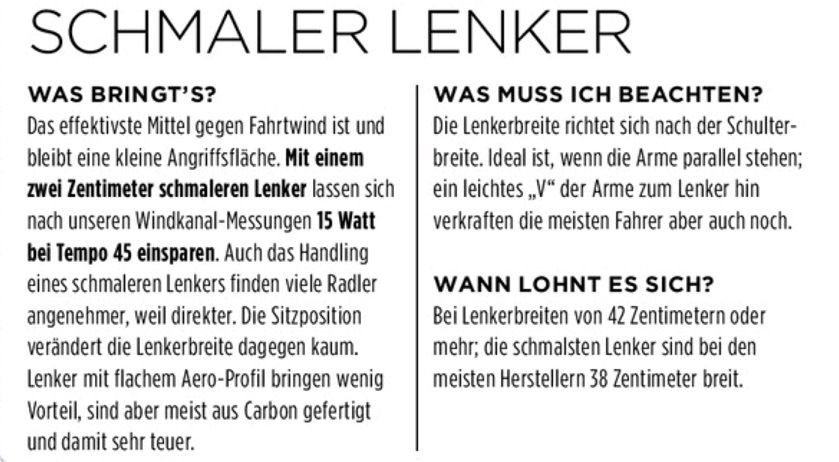

Vill du få ännu större "aerobesparing" så bör du även byta styre. Den stora skillnaden gör styrets bredd, inte om profilen är rund eller "aero".
Åtminstone enl vindtunneltest av tidningen Tour 9-2017: http://www.tour-magazin.de/raeder/rennraeder/tuning-tipps-fuers-rennrad/a45072.html
Ett två(2)cm smalare styre "sparar" 15W vid 45km/h
Riktigt snabba aerohjul (typ Zipp) "sparar" i likn aerotest ~10W

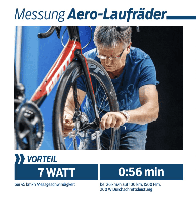

Dina hjul är nyare och har högre profil än Enve Smart 4.5. Klart att du måste verifiera att du minst är 3 km/h snabbare i snitt på en ca 20-30 km lång rundbana.
Aerohjulen (ZIP 404) ger fördel 7W medel vid 45km/h.
0:56min om man håller 26km/h och 200W i snitt 100km/1500hm mot ref 30mm höga fälgar
26km/h på 100km och 1500hm ger tiden 3:50:46 och med ZIP 404 3:49:50 26,11km/h . Så vinsten är marginell minst sagt :)

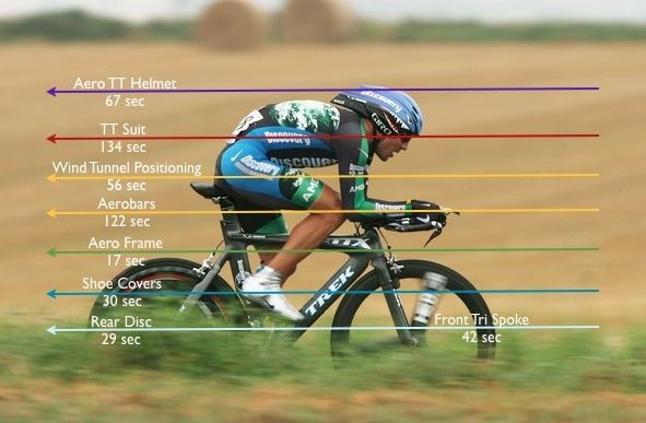

Motsvarande tidsvinst med
Aero ram= 3:05
SIttposition= 2:06
Tempodräkt=2:13
Kruka=0:50
