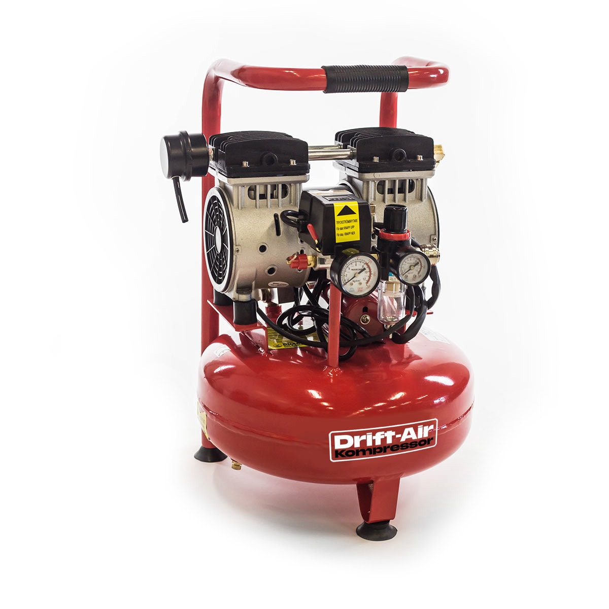

Så för att fortsätta på kompressor-avvikaren, vad bör man ha för lägsta l/min för att klara att poppa de flesta kombinationer? Räcker 150 l/min?
Det både dumma och smarta svaret är booster/airshot.
Om den är till för att poppa däck.
Om den är till för allehanda uppgifter i garaget så kolla i manualen till de tilltänkta verktygen och dimensionera därefter, ska du använda slipmaskiner brukar de kräva rätt höga flöden 300l +
Bauhaus har en prisvärd modell med stående tank för enfas för 3999:- Bra bang/buck på den, ska det vara billigare brukar det bli lite leksak av dem.
Air shot / booster pump vad gäller?
som jonte och juhlin framhåller, man behöver inte luft i en hel minut för poppning, det räcker med tre sekunder.
iom det blir det uppgivna minutlitervärdet på en kompressor oväsentligt för just det ändamålet. det räcker med en tank på några liter och ett maxtryck kring 8 bar.
en kompressor som orkar driva verktyg tar en jävla massa plats och för kraftigt oväsen. på verktygssidan har den kommit att ersättas av batterimodeller, inte ens mutterdragare är en bastion som tryckluften försvarar längre, t ex min makita batteridragare klarar 1000 nm.
det är väl sprutlackeringen och göra rent saker som är kvar typ. inte det sämsta, men kräver ingen större modell på kompressor.

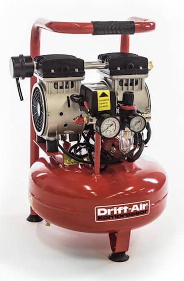

Som andra har påpekat så har kompressorpumpens kapacitet ingen med saken att göra. Det är storleken på tanken, trycket du har i tanken samt hur snabbt du kan få ut luften ur tanken. Men jag tror att det är nog ventilens förhållandevis smala diameter som är begränsande i detta fallet, speciellt om man kör med ventilen i. Möjligtvis som någon påpekat innan att regulatorn kan begränsa hur snabbt du kan överföra luften från tank till däck. Upptäckte att jag på min kompressor kan koppla in mig direkt på tanken och alltså hoppa över regulatorn, men det har jag aldrig behövt göra.
När man ska poppa däck med kompressor låter man alltså tanken fyllas helt först tills pumpen stänger av sig och sen blåser man på och poff så sitter däcket på fälgen.

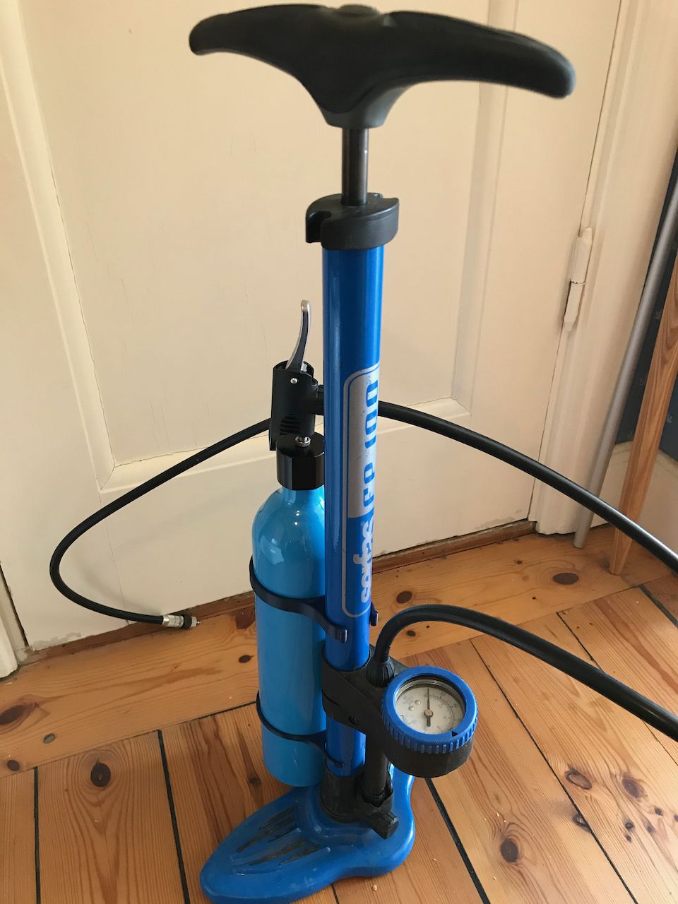

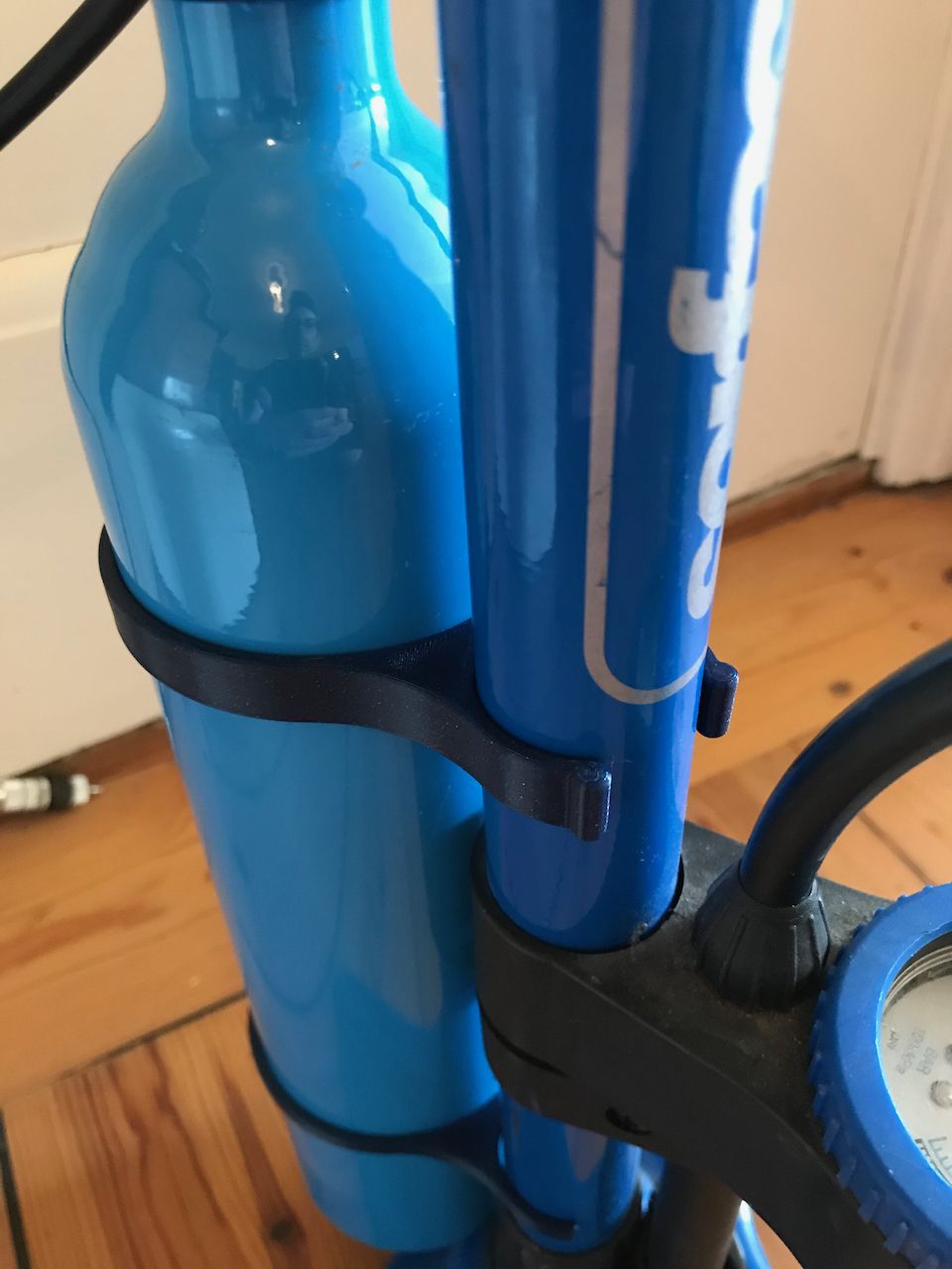

Jag tog tag i problemet och printade ett par klipps:
Funkar över förväntan. Det nedre klippset håller den bara i sidled och är lätt att lossa vilket gör att man enkelt vrider ur det övre.
Tack!
Nja, det blir lite för stort åtagande. Det är kul att experimentera och tillverka en prototyp men skall man producera fler så blir det snabbt bara tråkigt mängdgöra och då vill man ha en vettig peng för jobbet. Även ett lågt pris blir orimligt för köparen plus att plasten inte är av superkvalitet och kanske spricker efter några användningar.
Jag kan dela F360-ritningen om någon är intresserad men det är en väldigt simpel design. Man behöver förutom pumpens diametern även anpassa öppning och höjd till plastens egenskaper. Sen kan man behöva finjustera diametern runt Airshooten också så att den sitter tight.
