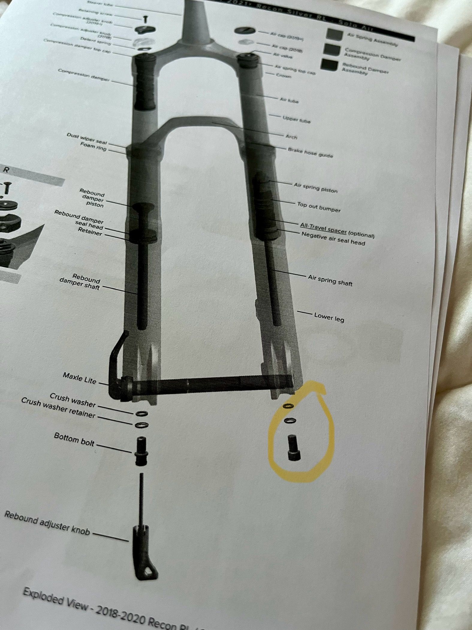

skulle till att serva en 2018 RS Recon RL 29” Boost gaffel som sitter på en begagnad hoj jag köpt. Ser att den ena bulten som håller ihop över och underben saknas. Alltså inte den sida som man för in rebound-vredet i utan den andra. Det är de bultarna som anligger på crush washers. Någon som känner till dimensioner och var man kan hitta en sådan bult?

Bike24 har flera service-kit som innehåller en skruv, men jag vet inte om det är rätt skruv. Titta på Srams websidan, det finns manualer med alla delar till gafflar specificerade och vilken service-sets funkar.
Akutfråga: Rockshox Lower leg bolt
Om någon i NV-skåne har skruv/bult (M8x16), bricka och crush washer att avvara på kort varsel - dra gärna iväg ett PM!
