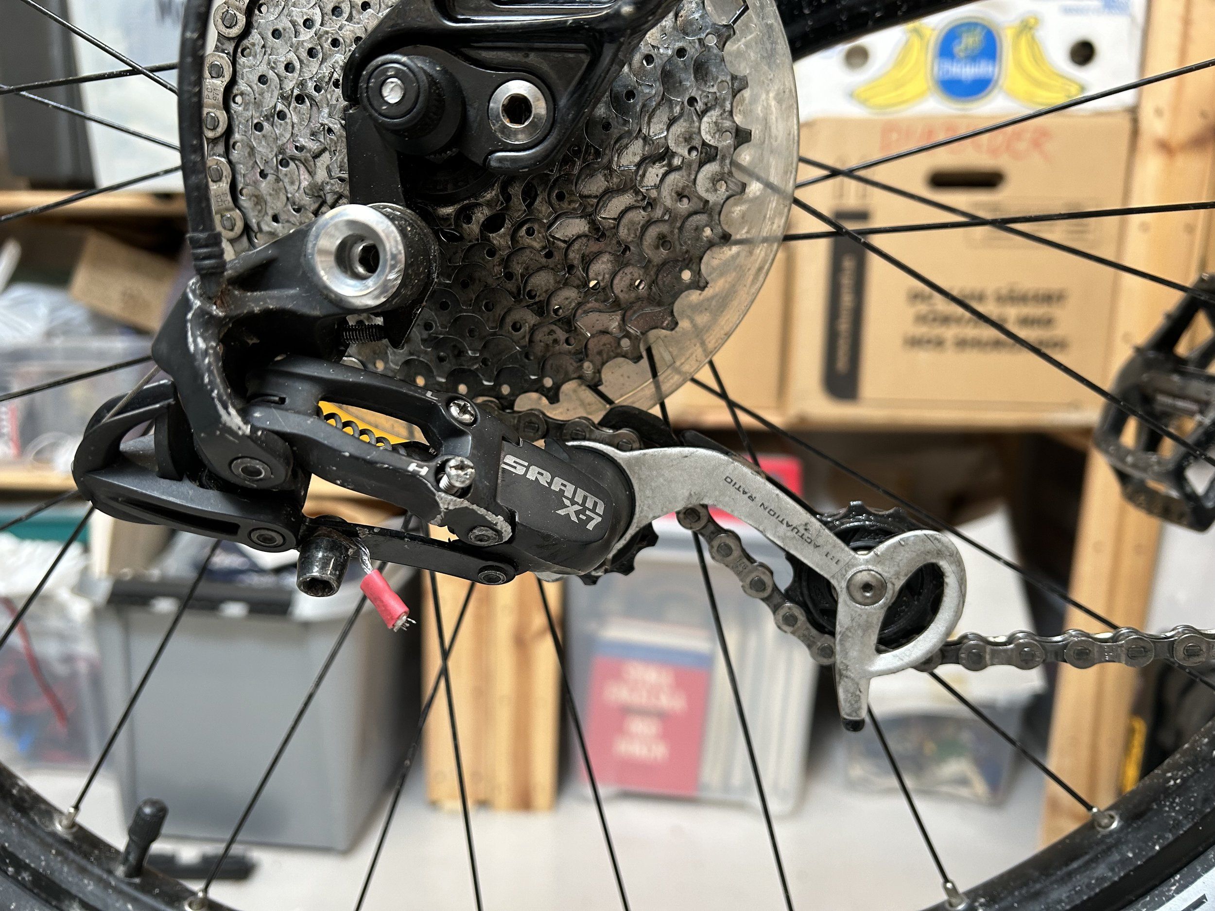

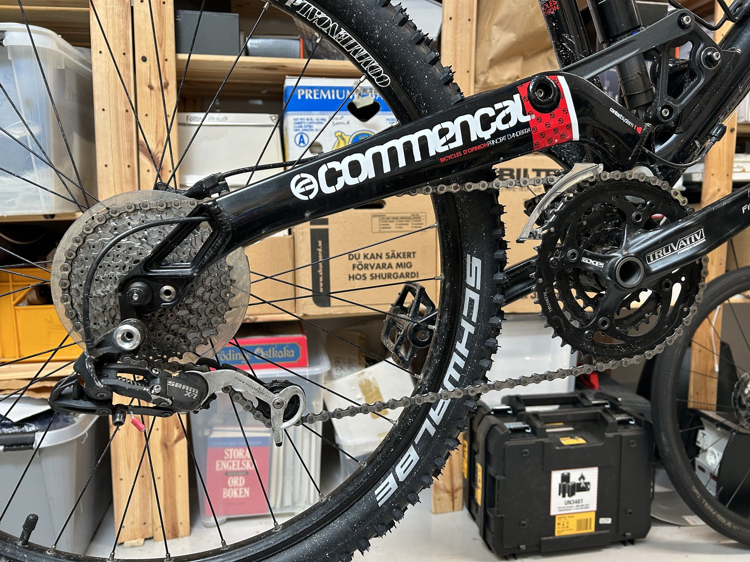

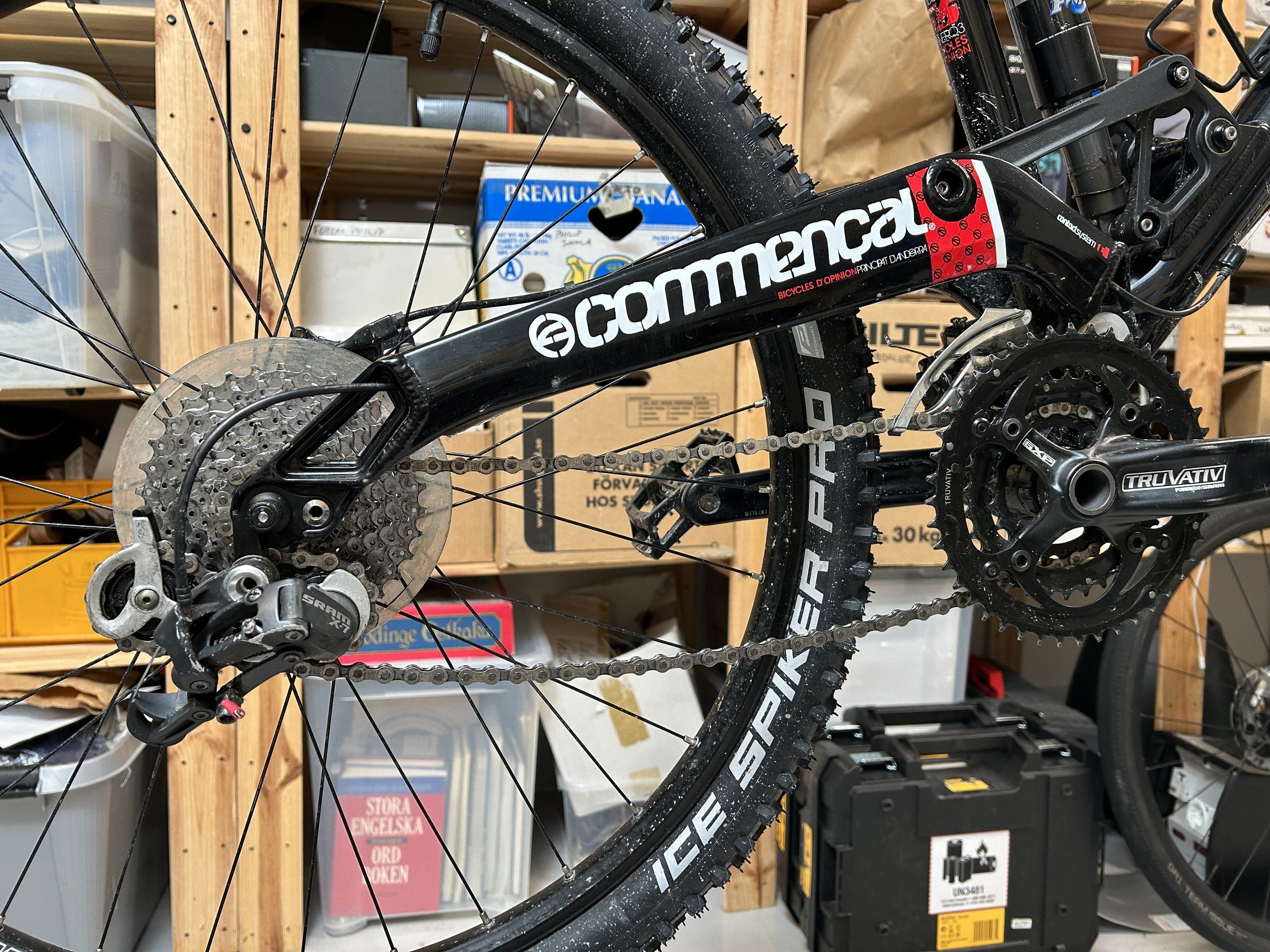

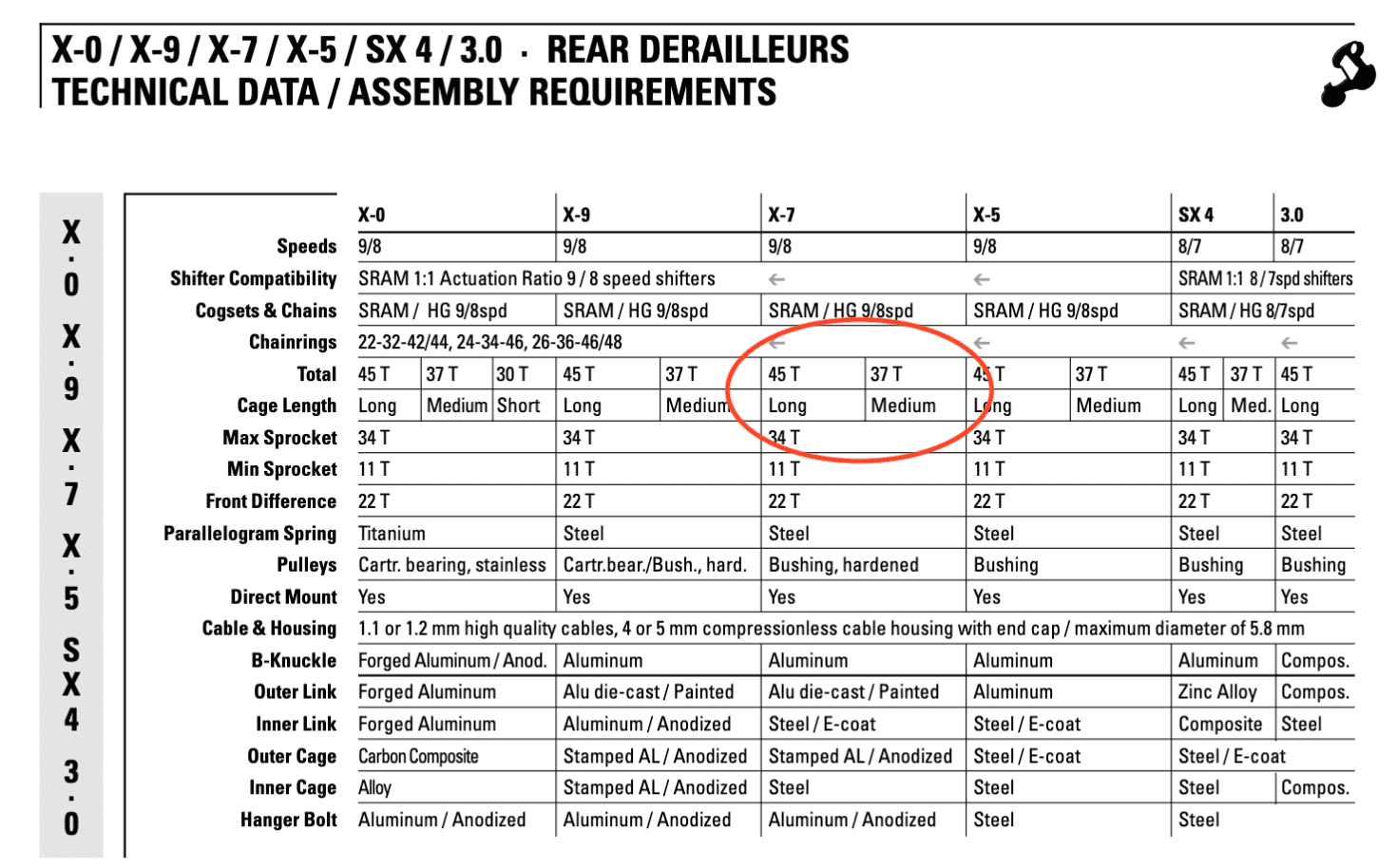

Jag har en äldre mtb från 2008 där jag inte blir klok på att kedjan slackar lite väl mycket vid kombinationen vid minsta kuggarna.
Bakväxeln är en sram x-7 och jag har provat att laborera med b-skruven, men hur jag än gör så slackar kedjan rejält vid minsta kuggarna. (Jag vet att man inte ska använda det läget, men det ska ju ändå vara möjligt).
Kedjan är ny och jag har tagit bort två länkar, så kedjan är ännu kortare än den förra.
Någon som ser vad det är för fel? Kan bakväxeln ha blivit slapp i fjädrarna?
